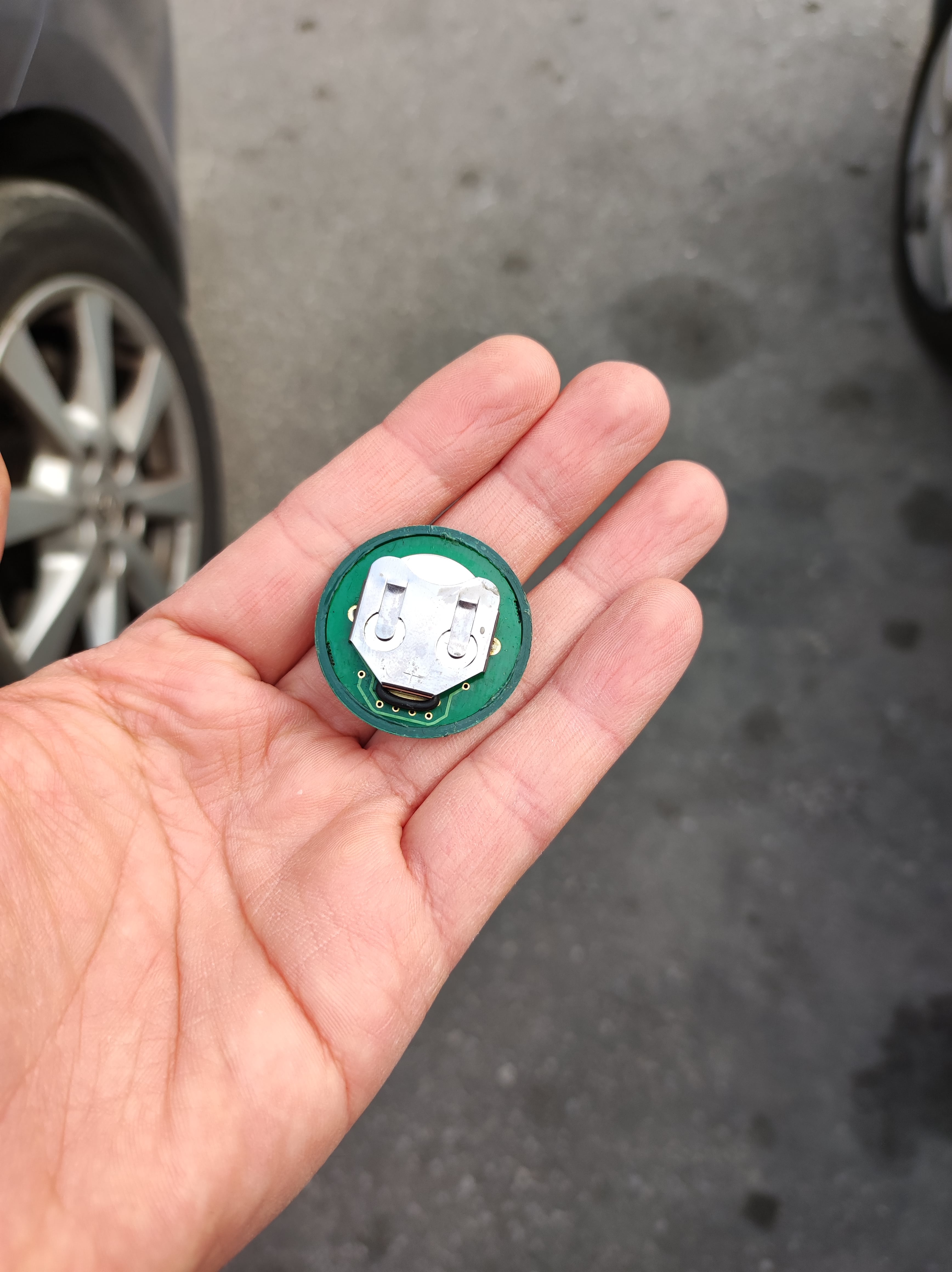

Здравейте колеги. Имам авенсис т27 от няколко месеца.Внос е от италия. Проблема с клаксона че сутринта след като я паля почва да свири клаксона за 15-20 секунди все едно има фабрична аларма в колата( не знам дали има). От 2 дена го прави. има ли нещо общо с времето че е студено? И какво може да се направи? Има и чип който работи с батерия и постоянно стои в колата. Казахи ми че това ако го загубя няма да се пали колата. Чакам ваши съвети. Благодаря от сега.

Щом е почнало да го прави откакто е студено, дали не може да прави конденз по някви кабеляци и да окъсява? А относно чипа с батерия, то това ми звучи като да ти е имобилайзер и ако е това, не би следвало да седи в колата :D Все пак АКО е имобилайзер идеята е да не може да се запали колата без то да е В колата. Сиреч ако някой реши да ти цапне колата това би го забавило с някви секунди. Също така може да тестваш да смениш батериите на тоя чип де му викаш.

Благодаря за отговора. Смених батерията на имобилайзера. Днеска нямаше проблем.

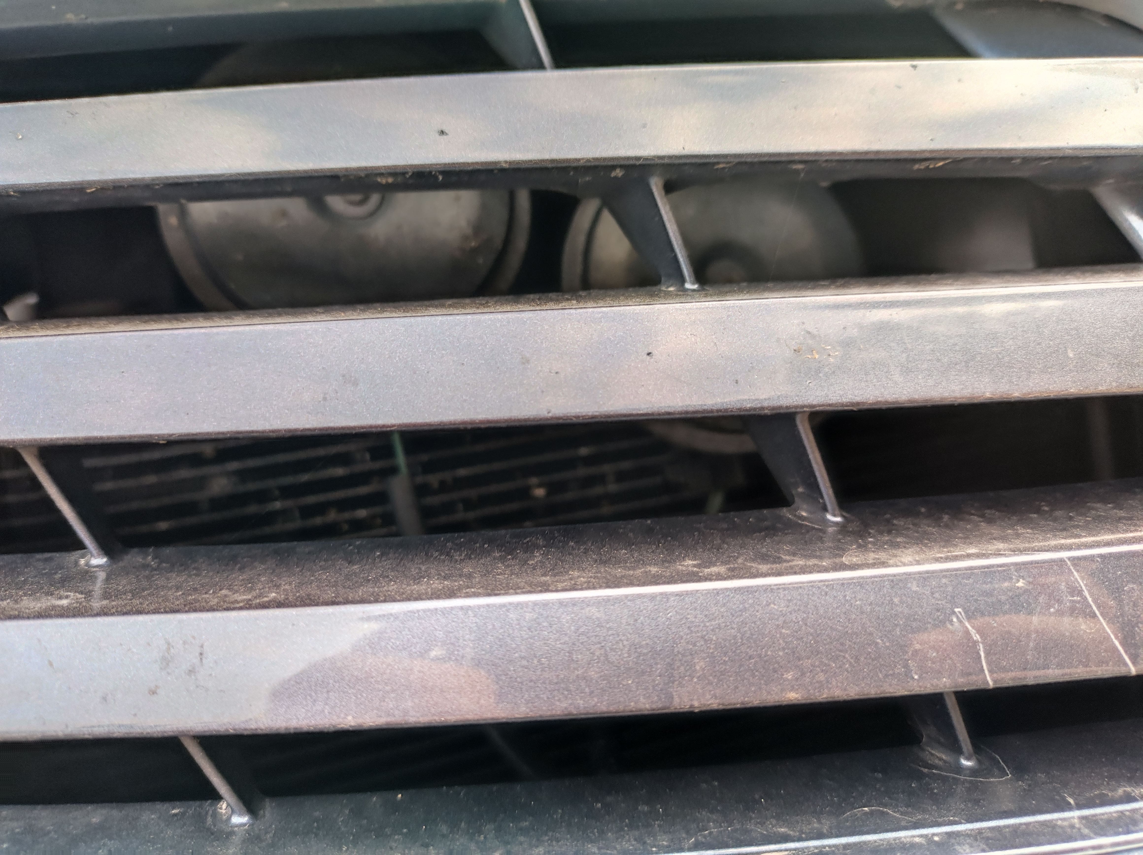

Akima написа: ↑20 Окт 2022 16:45 Снимайте го и го качете тук - явно не е заводски, но има шанс да му познаем марката и да ви дадем книжката.
Алармата не можах да открия. Клаксона е отпред а зад решетките. Имам и такъв чип.
