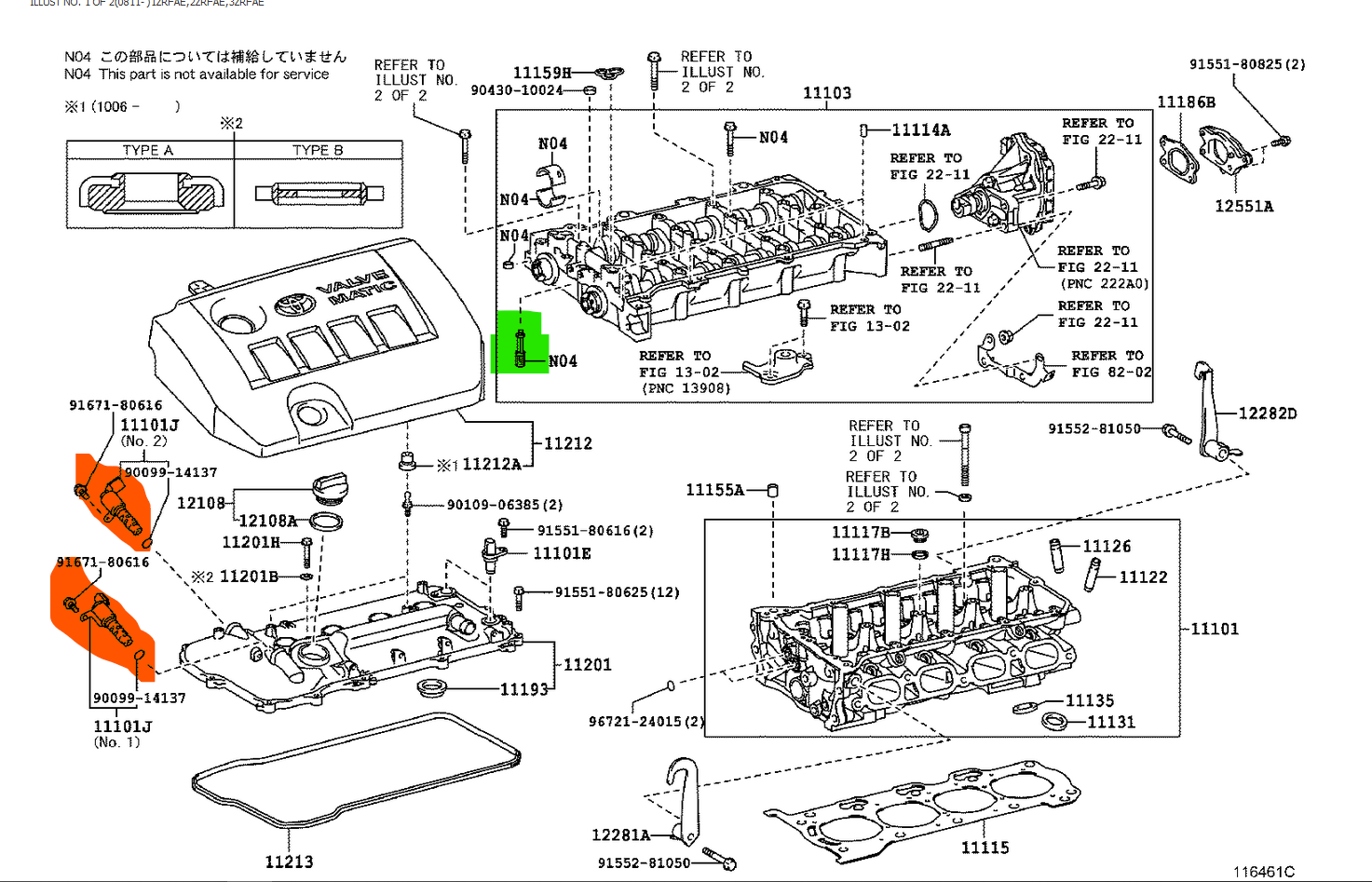

Съдейки по картинката (за вашата рама) на този двигател има 2 маслени клапана за газоразпределението (в оранжево). В зелено би трябвало да е филтърната им цедка, или поне на картинка, и по местоположението на детайла изглежда да е цедка, но по незнайна причина не успях да намеря номер и описание на тази част.

Ок, при valvematic-a този филтър е вътре в самия корпус на системата и не е толкова лесно да се достигне до него без разглабяне като при vvti. Благодаря на всички включили се в темата.

Филтърчето според ръководството е non-serviceable парт именно поради положението.
Не виждам смисъл да се разглобява само заради него.
По-скоро при евентуален ремонт трябва да се предвиди като консуматив.
