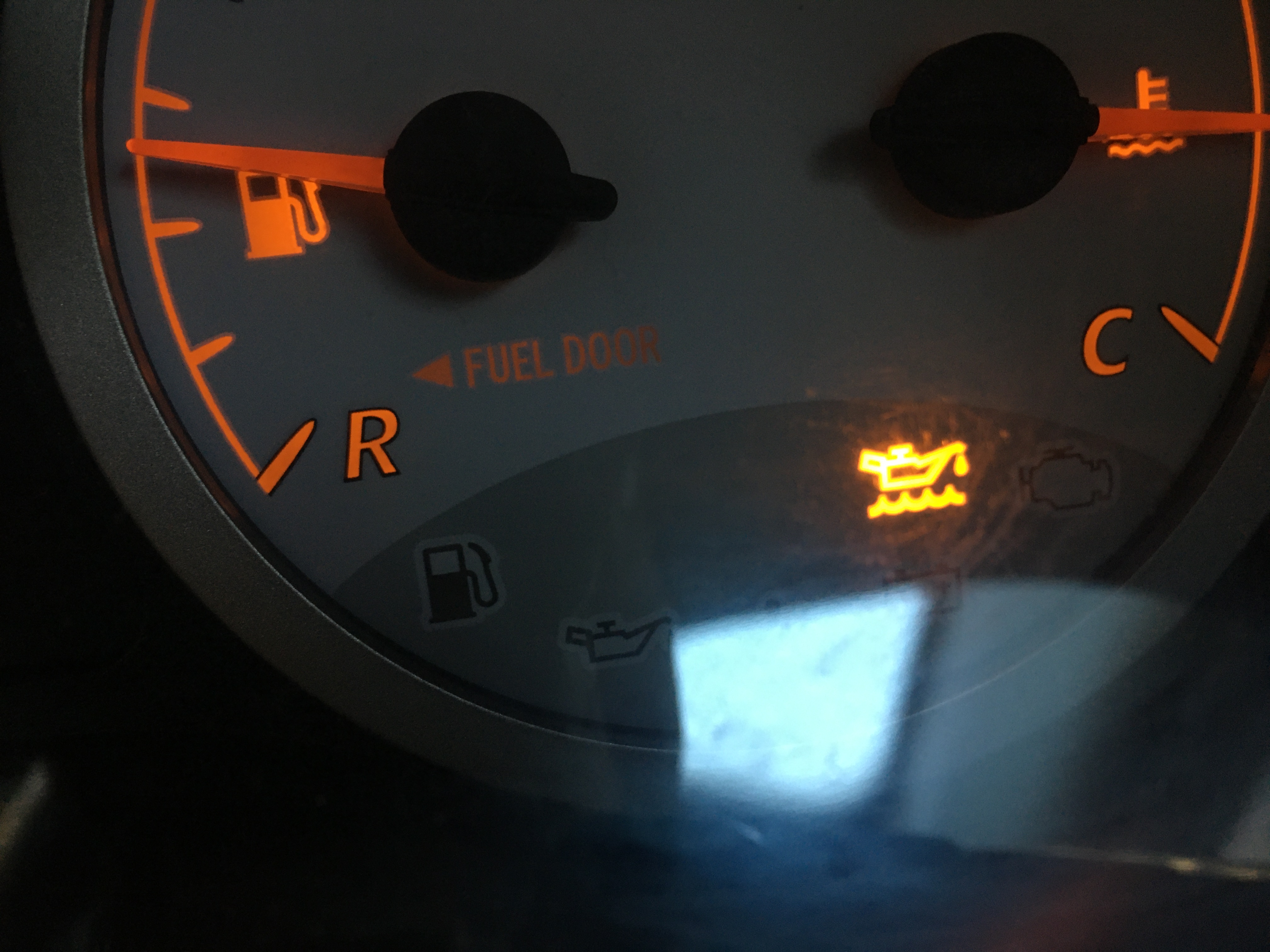

Някой знае ли за какво е точно тази индикация
От време на време пресветква
Това е индикацията
Това е индикацията

Прочетете книжката, за да не си унищожите мотора.
Нивото на маслото е.
Ползвайте щеката за реална проверка.

Това е лампата на Аладин в твоят случай е върху вълни,явно скоро ще се возиш на ферибот.
Поне на мен така ми се струва. :D

Маслото си е нормално не съм 19 годишен пишман шофьор следя си щеката

От какъв автомобил е снимката?

Рав4 2005

Отдолу на картера има датчик който измерва нивото на маслото обикновено с годините започва да се омаслява и започва да прави такива мизерии.Огледай датчика и следи маслото на щеката,тази сигнализация е полезна ако се случи нещо евентуално по време на движение и спадне нивото на маслото.Щеката е сигурна работа разбира се ако не е прецакан стоперът горе.

Ще проверя
