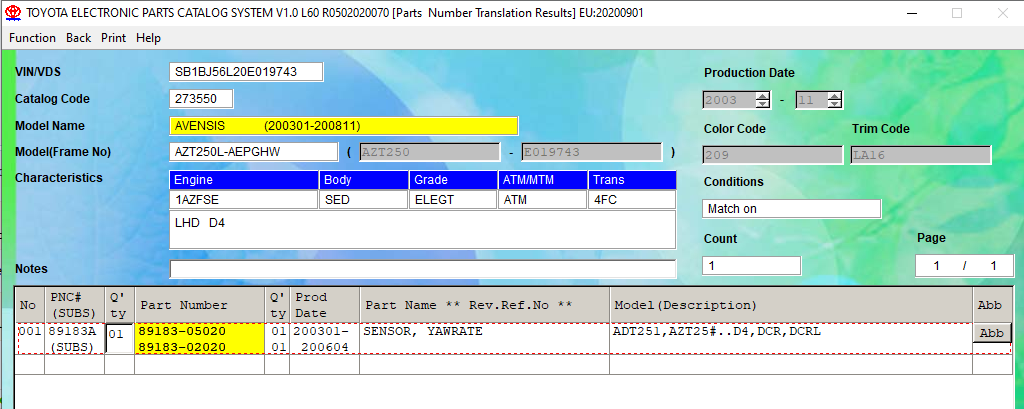

Akima написа: ↑27 Сеп 2022 10:57 Сигурни ли сте в твърдението, че са взаимозаменяеми тези сензори
Спрямо рамата на донора така излиза по каталог:

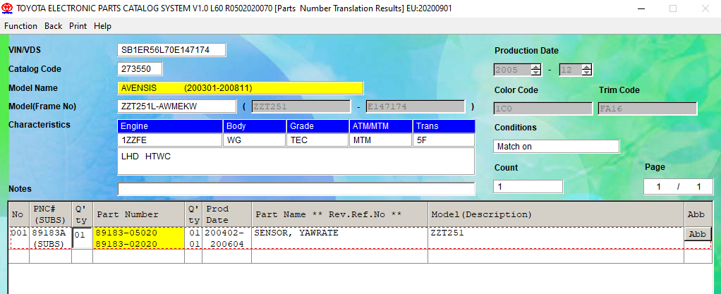

И за моята рама:
Screenshot 2022-09-27 111007.png (189.51 KiB) Преглеждано 34670 пъти

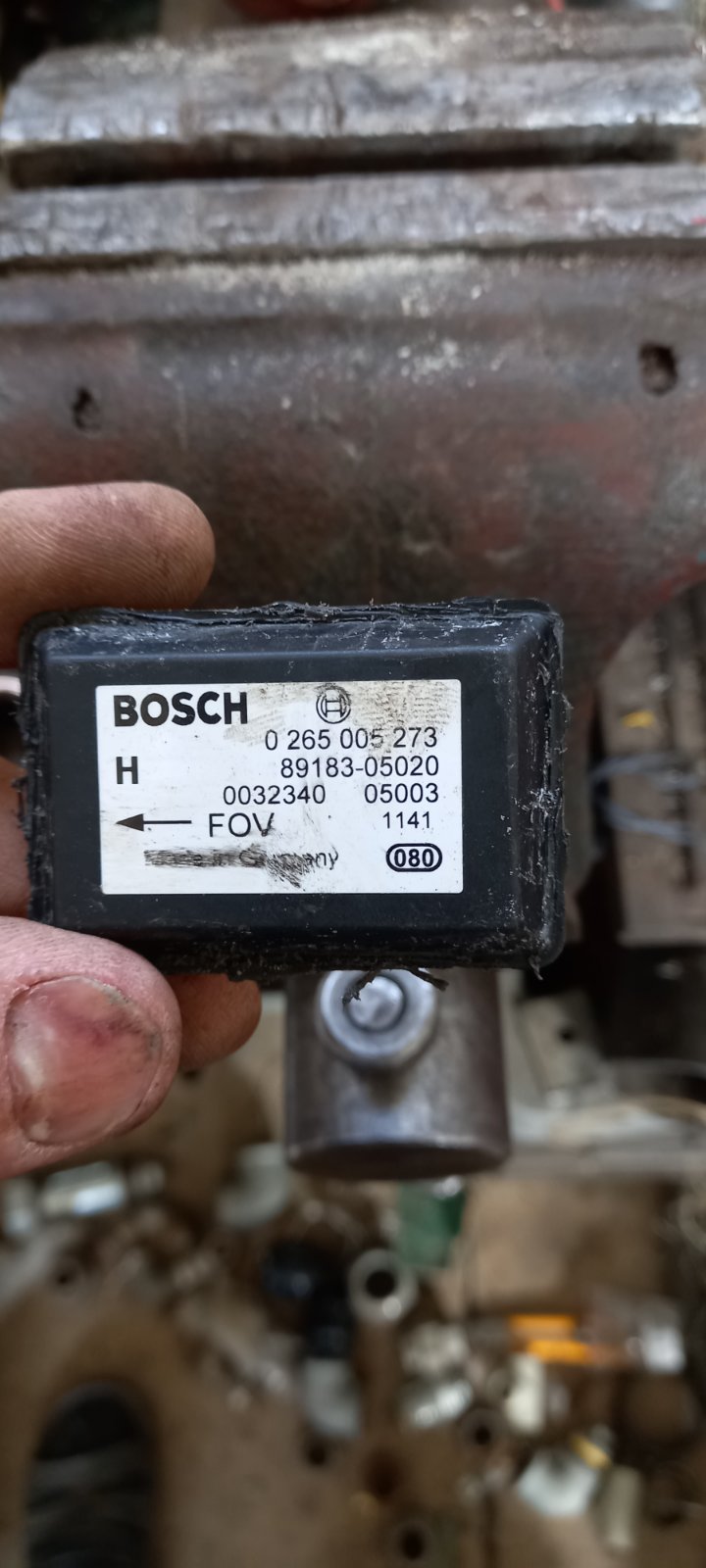

За този сензор по спомен няма драма. Поне съдейки индиректно че моят човек е продал доста бройки от Авенсис на Версо и обратното, и няма върнати досега. Отделно това е листа със съвместимостта по модели:
89183-05020+89183-02020.pdf
(64.02 KiB) Свалено 684 пъти
За АБС ECU-то знам че излиза грешка на диагностика, когато фрейм кода не е същият. Специфично имам предвид C1288: Error in Matching of ECUs. Но това е сензор, не "компютър" за да има зависимост от фърмуер примерно, за да не се получи замяната.
