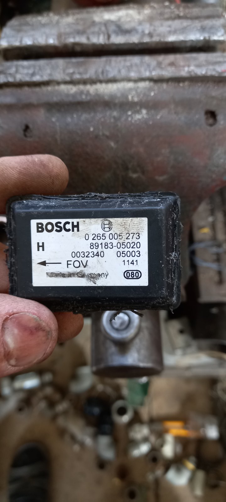

Датчика е изгорял и трябва да се смени а новия се намира трудно и е доста скъп.Трябва ли на новия датчик цифрите,да нямат разлика със стария,за да може да няма проблем с настройките на елетрониката?

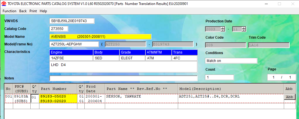

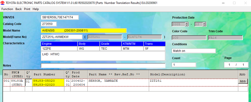

mapamop написа: ↑27 Сеп 2022 10:21 89183-05020 или взаимно заменяемият 89183-02020
Сигурни ли сте в твърдението, че са взаимозаменяеми тези сензори - при мен не излиза така.

Akima написа: ↑27 Сеп 2022 10:57 Сигурни ли сте в твърдението, че са взаимозаменяеми тези сензори
Спрямо рамата на донора така излиза по каталог:
Screenshot 2022-09-27 110757.png (189.41 KiB) Преглеждано 37511 пъти
И за моята рама:
Screenshot 2022-09-27 111007.png (189.51 KiB) Преглеждано 37510 пъти

mapamop написа: ↑27 Сеп 2022 11:09 Спрямо рамата на донора така излиза по каталог:
Не мисля, че при положение, че фрейм кодовете са различни сензорите ще са съвместими.
Тествано ли е на практика?

За този сензор по спомен няма драма. Поне съдейки индиректно че моят човек е продал доста бройки от Авенсис на Версо и обратното, и няма върнати досега. Отделно това е листа със съвместимостта по модели:
