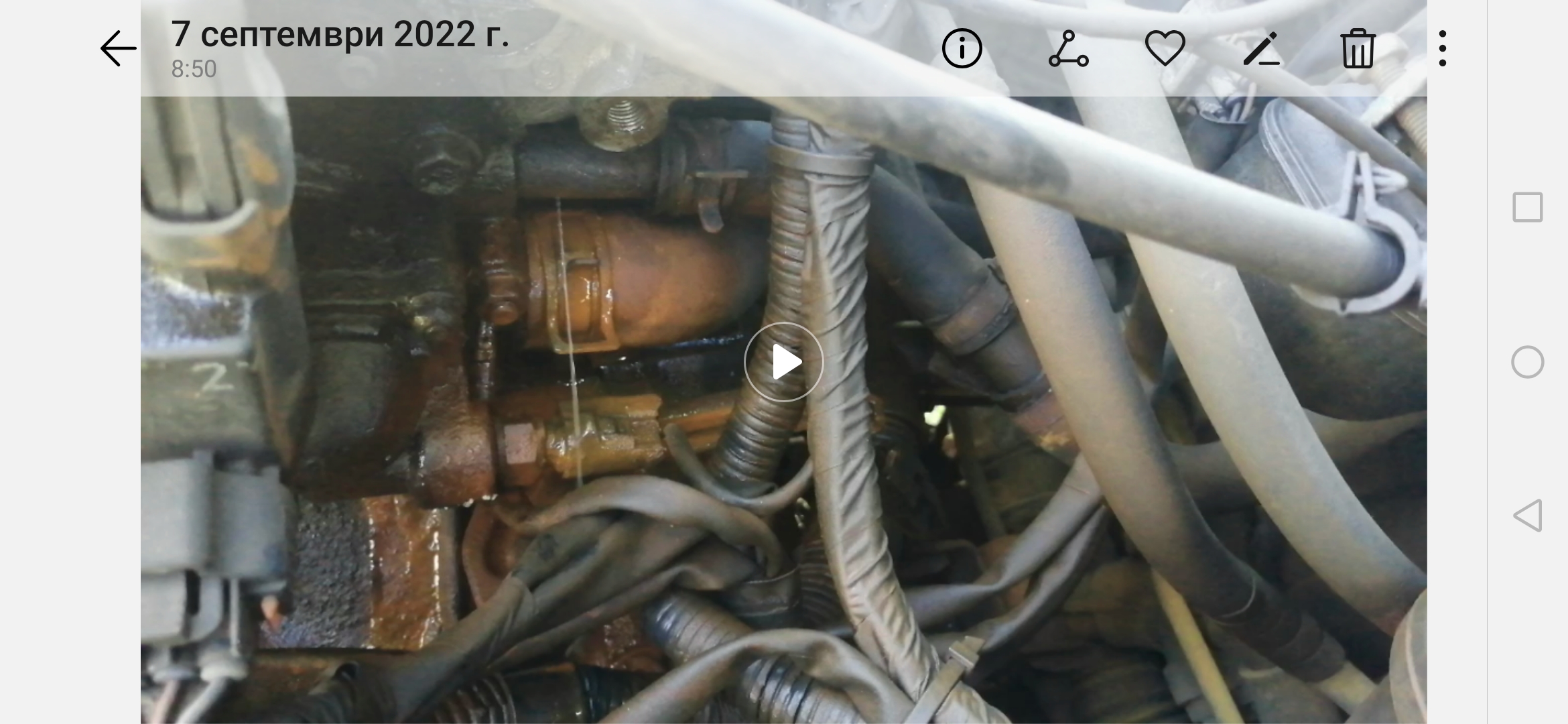

Мнение от chades » 21 Сеп 2022 15:14

Мнение от chades » 21 Сеп 2022 15:16
Ето скрийншот от клипчето, ако е от полза

4E-FE Изгнил щуцер/тръбичка, извод от двигателя към парното
Мнение от ufer » 21 Сеп 2022 18:02
Няма невъзможни неща. По принцип всеки сервиз ще иска да ти продаде нова глава или поне да монтира употребявана, без да има гаранция и пак за куп пари...Трябва да намериш приятел-механик, който поне да свали главата, като след това се обследва проблемът. Много е важно, какви са материалите, търпят ли заваряване, лепене, набиване... После идва ред на стругар и евентуално фрезист. Трябва много търпение и с малко късмет може да спасиш главата, а като стане - задължително ревизия... :thumbsup: Всъщност аз виждам и по-лесен начин, при това без да се сваля главата! Почиства се много добре тръбата и с хубаво лепило се залепва нова тръба с по-голям диаметър, а после евентуално и друг маркуч. Проблем може да бъде, ако ръждата на тръбата влиза навътре към главата, но решението се взема на място...

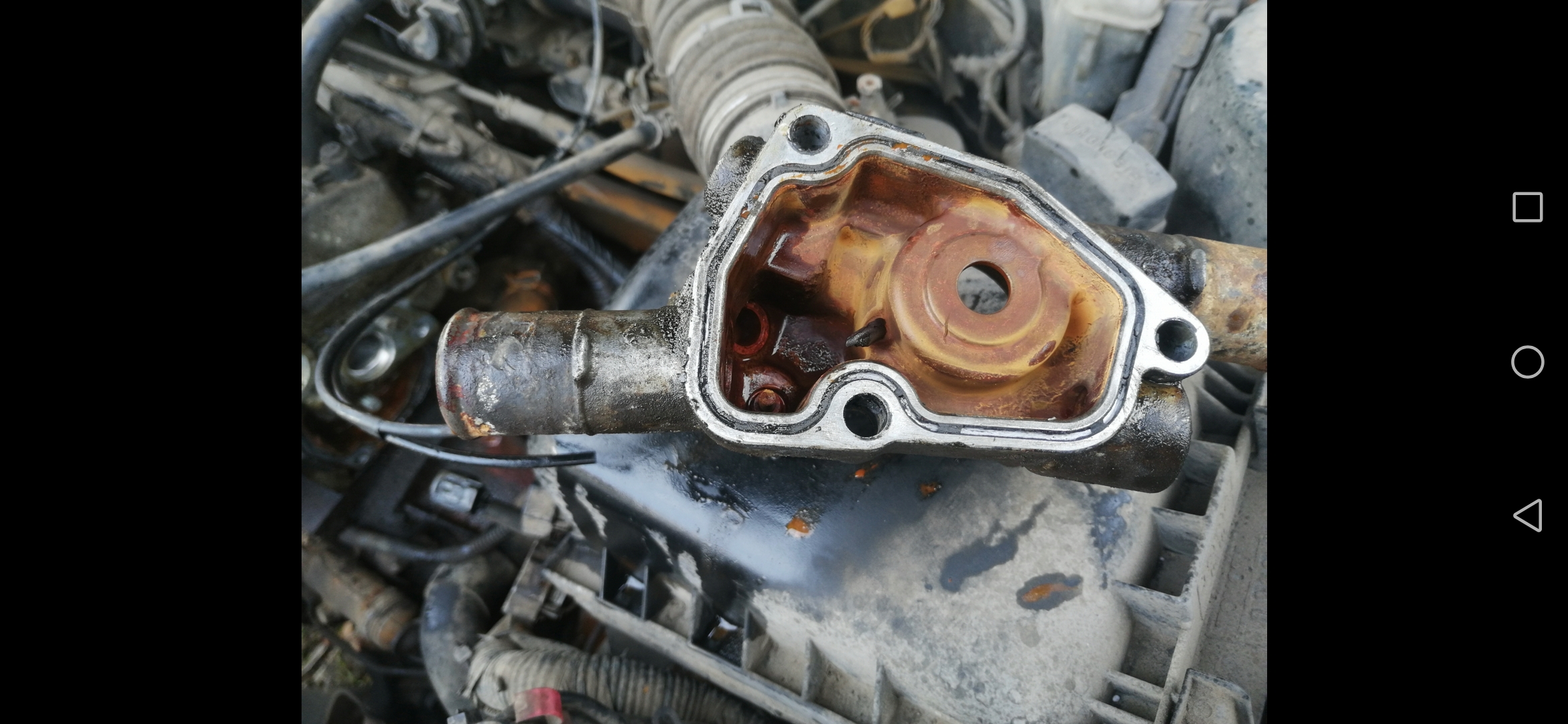

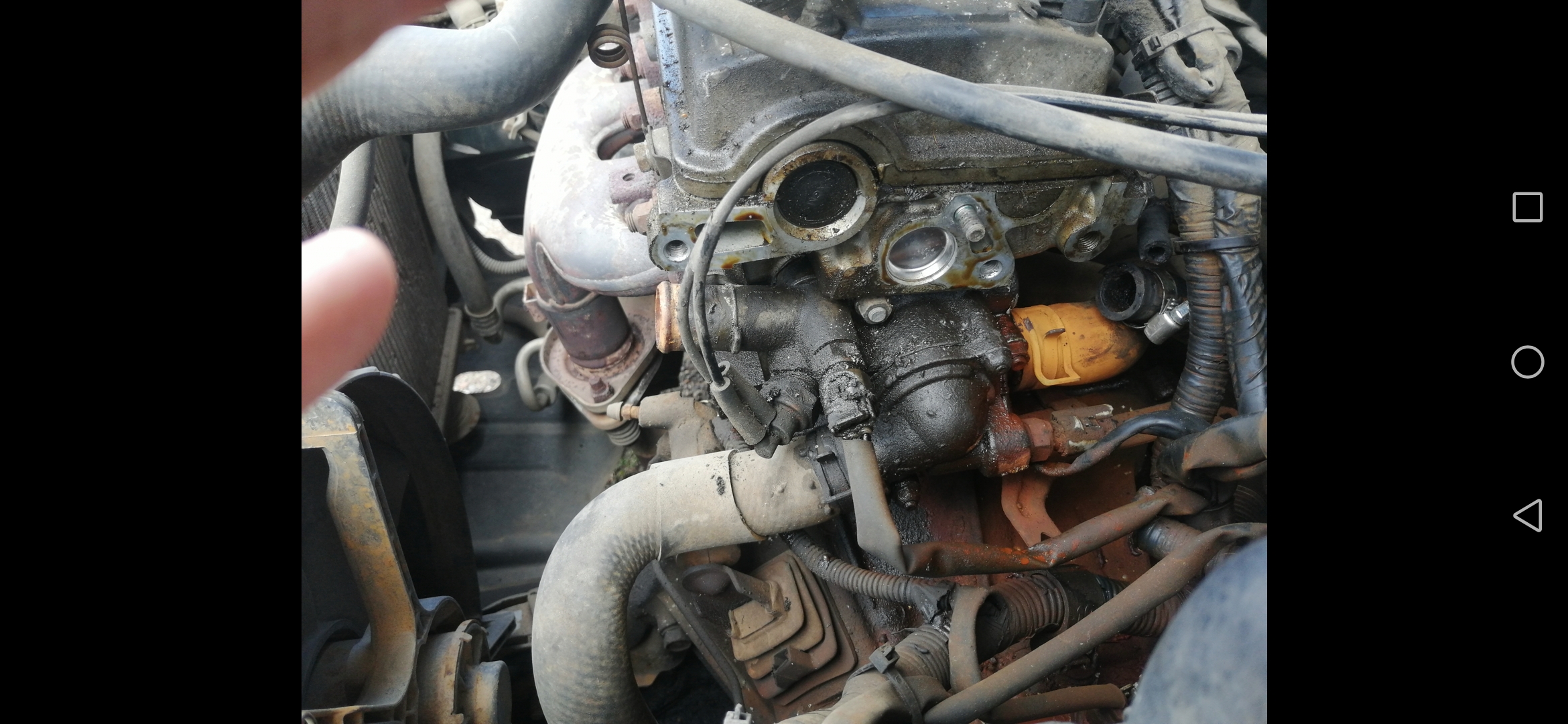

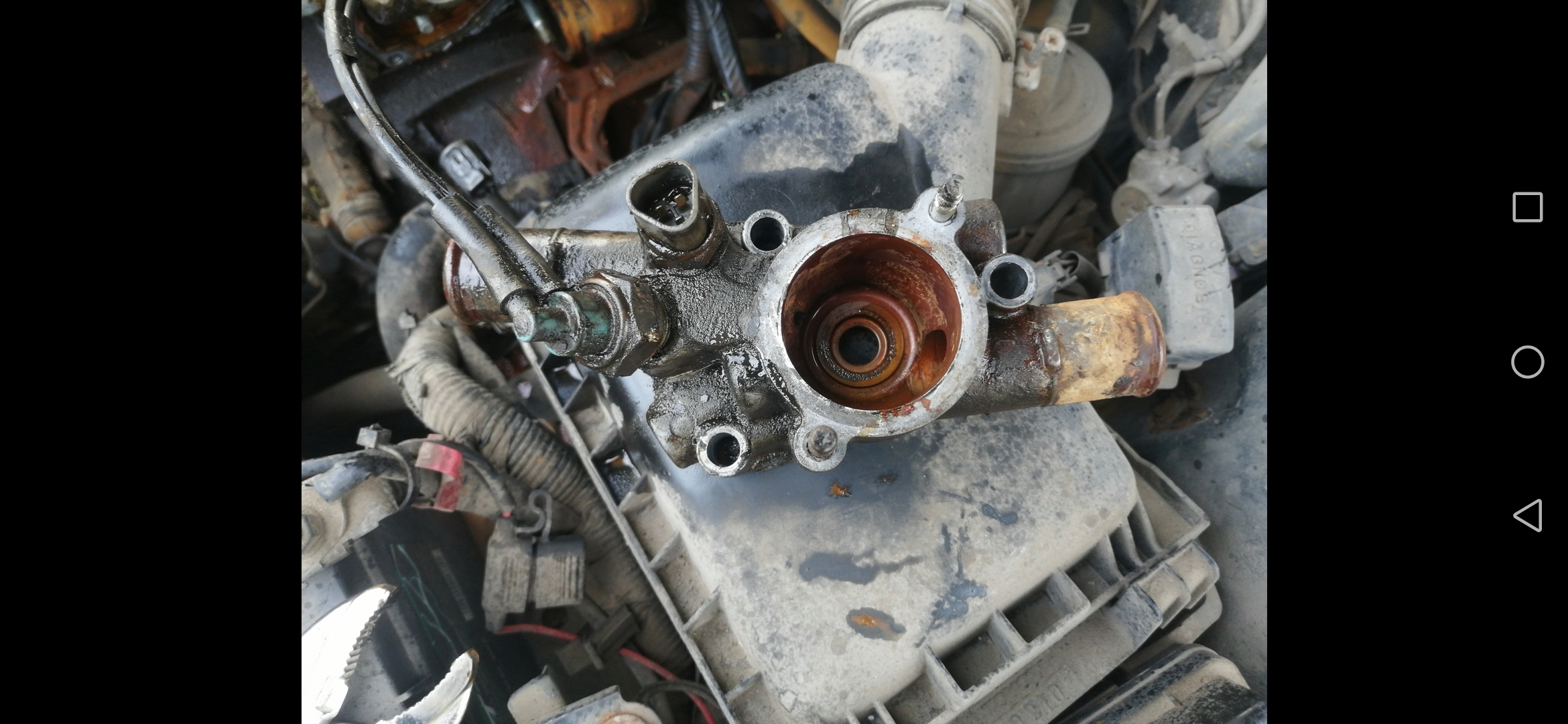

Привет на всички,
Искам да започна, като изкажа своите безкрайни благодарности на Akima. Човекът ми отдели няколко часа от времето си, като още на пръв поглед, само по снимката, успя да идентифицира реалния проблем, успокои ме, което ме насърчи (като виден лингвист по образование :D) да си поизцапам ръцете.
Въпросната тръбичка се оказа част от нещо наречено "корпус на термостата", който е монтиран всъщност на блока, а не на главата. С моите високотехнологични умения успях за около час и половина да го демонтирам, при това със спирания да снимам.
Оставам с трайно негативни впечатления за нивото в автосервизите, след като в два сервиза съм ходил и обяснявал, в единия и колата закарах, не се и опитаха да вникнат в проблема, а бяха готови да ме накарат да я продавам за части. Очевидно ще трябва да разчитам на знаещите хора тук и на двете си ръце.
Ще се опитам да кача и няколко снимки, дано са от полза за някого.

Мнение от chades » 22 Сеп 2022 19:18
Toyota Corolla Hatchback 1999 1.3i 87hp
