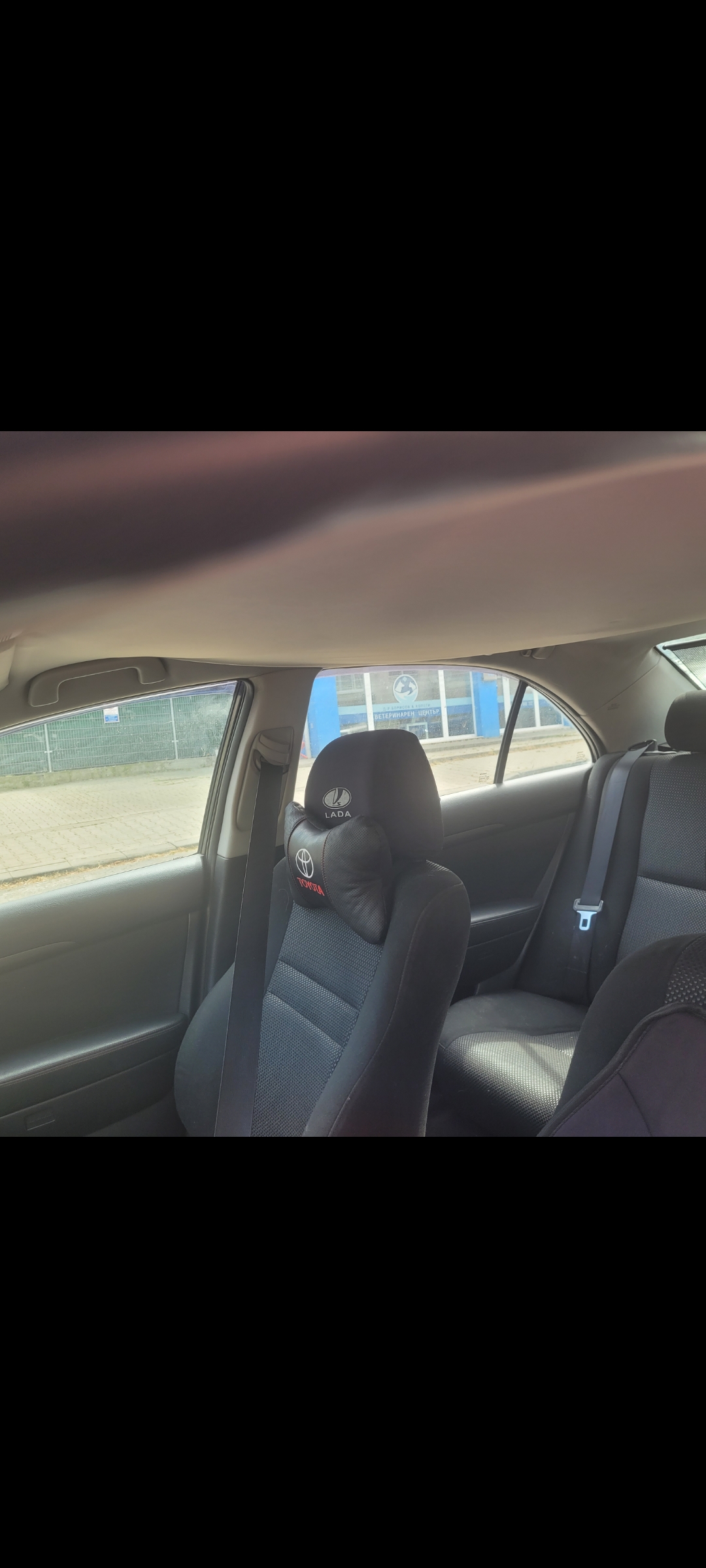

Мнение от Butaloto » 23 Юни 2024 22:32
Дайте информация за тапицер в София, който ще може да ми оправи тавана. Явно от жегите пропадна. ermm.gif
