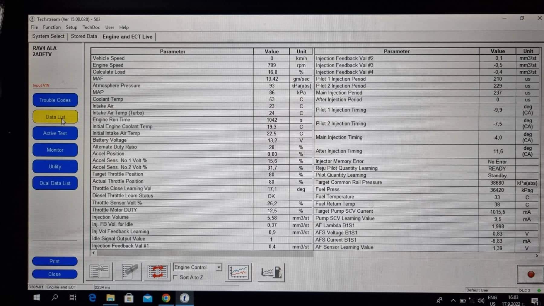

Днес най-после успях да подкарам Techstream-a. Направих една снимка на екрана. Дюзите май са добре. Налягането на рейла май малко се разминава. Така ли е? Нещо друго съмнително виждате ли?
Мнение за диагностика

Настройвате си от настройките на Windows принтера по подразбиране да е "Microsoft Print to PDF"
Натискате бутона Print долу вляво.
Получавате един PDF файл в който ги има всичките стойности.
Желателно е отдолу да бутнете от падащото меню All Data, вместо Engine control, или поне на Diagnostic data.
От това което се вижда, изглежда помпата и дюзите да работят на студен мотор (53 градуса на антифриза), и на празен ход. А на стоплен до работна температура (80 градуса и нагоре) как се държат?
На празен ход са добре, а на натоварен на място докъм 2500 оборота двигател, как се променят стойностите? При това на студен и на стоплен двигател....

За първи път пускам изобщо някаква диагностика на кола. И то повече за проба. Чувал съм това, онова, но трябва да се понауча. Благодаря за съветите.
Ще пробвам и в движение как са параметрите.

Не е задължително, 2500 оборота за някакви минути на място няма да го убият този мотор. Все пак не сте писали да има проблеми само в движение, за да си струва неудобството от разсейването в дисплея на лаптопа.
Направете си диагностика на място - на студен и на топъл двигател, на празен ход и на 2400-2600 оборота. Общо 4 файла с табличките.

Да чукна на дърво
, в момента колата няма проблеми. Като взех колата правих диагностика и ми казаха, че едната дюза не е много добре. И на истина при студен мотор претракваше нещо при подаване на газ. Сложих добавка Хадо, нещата утихнаха и показанията на дюзите се подобриха.
За това искам да следя състоянието им, а и да не ме мотаят майсторите.
