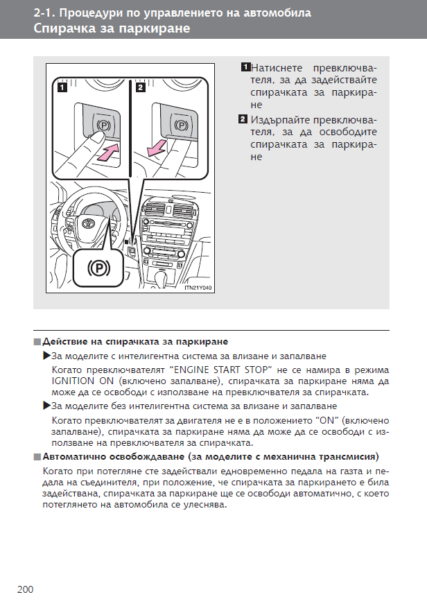

от apeneff
страница 200 от упътването за експлоатация
- p200.png (125.35 KiB) Преглеждано 54073 пъти
а на следващата страница са описани действията, които да предприемем, когато
напускаме автомобила:
- warning.png (14.52 KiB) Преглеждано 54073 пъти
