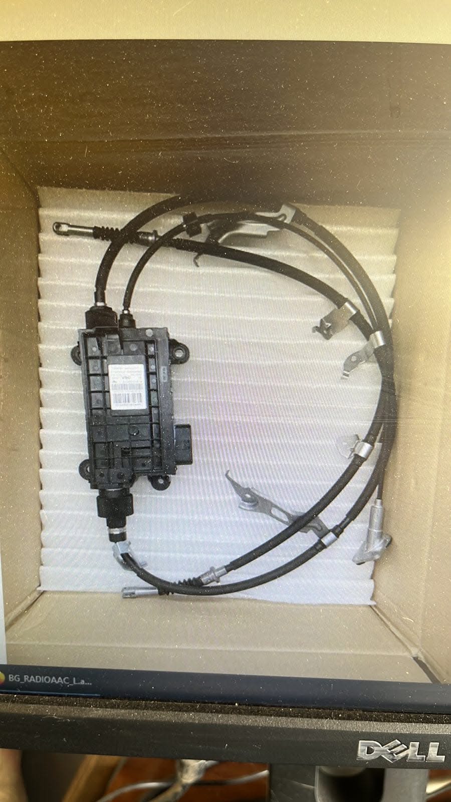

Здравейте, колеги!
При подмяна на целия модул на ръчната електрическа спирачка, необходимо ли е някакво обучение нa модула да не прави грешки или подменяш го с друг и караш без проблем.
Ако някои е сменял нека сподели.
- FB_IMG_1741005498697.jpg (165.22 KiB) Преглеждано 37665 пъти

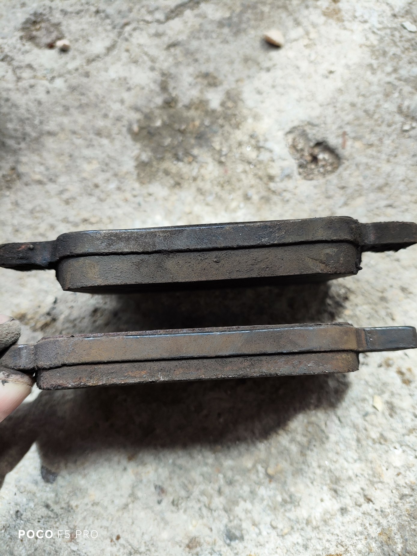

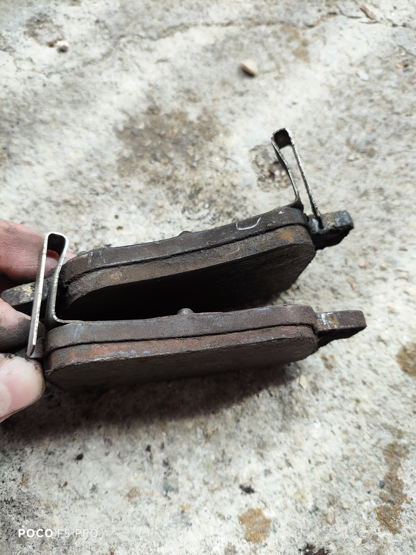

Ще споделя и моят горчив опит с електрическата ръчна на същия модел автомобил. Установих, че дясното жило не се връща до край, като според мен са две причините:
- пружинката, която изтегля жилото и апарата е омекнала и няма това теглително усилие вече:
- през зимните месеци се натрупва мизерия около спирачния апарат е областта на жилото и не му позволява да се върне в свободно положение;
Преди седмица след поредното задържане на дясно колело реших, че днес вече ще направя поне минимална профилактика и на двата задни апарата.
Поръчах нов комплект накладки, две нови пружини за жилото на ръчната и грес за водачите. Ще прикача снимка да видите разликата между ляво и дясно. Дано почистването на леглата на накладките, смазването на водачите и новите пружини да има ефект, защото това е трети комплект накладки за три години. Но явно по сервизите не им се занимава да установят каква е причината за неправилно и неравномерно износване. Сменят ти накладките и чао.....
На двете снимки ще видите лява и дясна външна накладка, лява и дясна вътрешна накладка..... Задържане определно имаше, защото дори с ръка жилото се освобождаваше с около 1см.
И един въпрос... Каква е ролята на гумената/пластмасова втулка на горния водач? Много трудно излезе това нещо....
