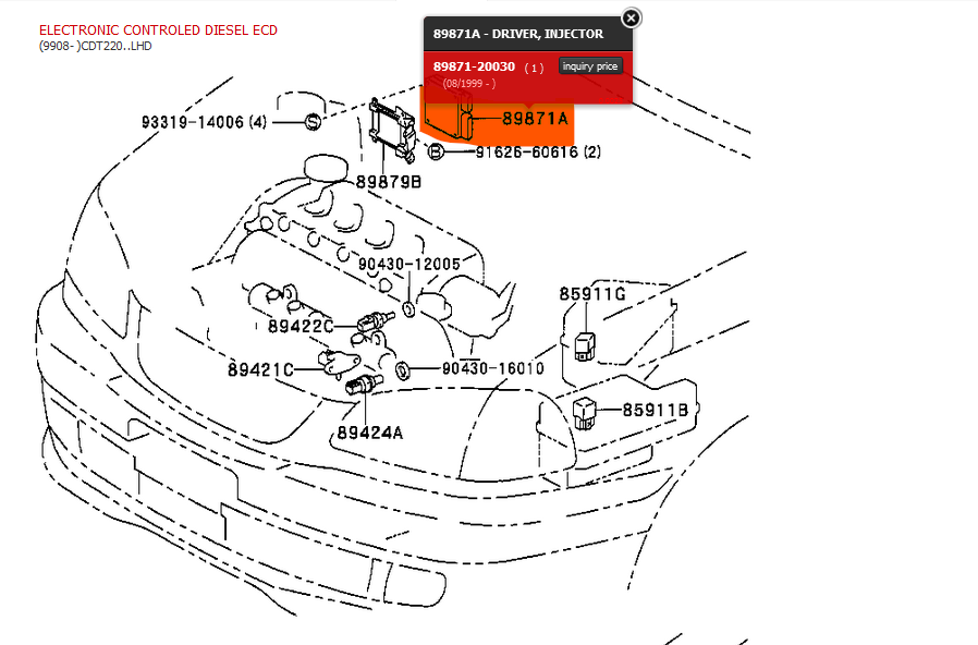

EDU на приблизително същият (не е същият обаче) двигател 1CD-FTV е електронен модул вляво на калника над казанчето за чистачките, АБС модула и веднага след него има една метална плоска кутийка, с площ приблизително на голям шоколад и оребрение на металния корпус. Огледайте връзките там и ги зачистете.
Картинка за 1CD-FTV
Картинка за 1CD-FTV

При мен казанчето за чистачките е в десния фар, над него има една черна кутия най- вероятно с бушони, утре ще я отворя да видя. А АБС модула ми е в ляво до сервото, там не намирам метална плоска кутия.mapamop написа: ↑10 Сеп 2022 20:17 EDU на приблизително същият (не е същият обаче) двигател 1CD-FTV е електронен модул вляво на калника над казанчето за чистачките, АБС модула и веднага след него има една метална плоска кутийка, с площ приблизително на голям шоколад и оребрение на металния корпус. Огледайте връзките там и ги зачистете.
Картинка за 1CD-FTV
С коя програма намираш тези компоненти? Може да ползваме друг модел със същия мотор.

Днес рових за EDU модула. Намерих го точно на посоченото място в диаграмата и кода на мотора ми е същия - 1CD-FTV. Връзките изглеждат добре, но положението на колата е ужасяващо зле. Други дне поне е могла да мине някакво разстояние преди да прояви проблема, сега вече го прави на всяко пускане на консуматор и записва само 1215 като грешка.mapamop написа: ↑10 Сеп 2022 20:17 EDU на приблизително същият (не е същият обаче) двигател 1CD-FTV е електронен модул вляво на калника над казанчето за чистачките, АБС модула и веднага след него има една метална плоска кутийка, с площ приблизително на голям шоколад и оребрение на металния корпус. Огледайте връзките там и ги зачистете.
Картинка за 1CD-FTV
