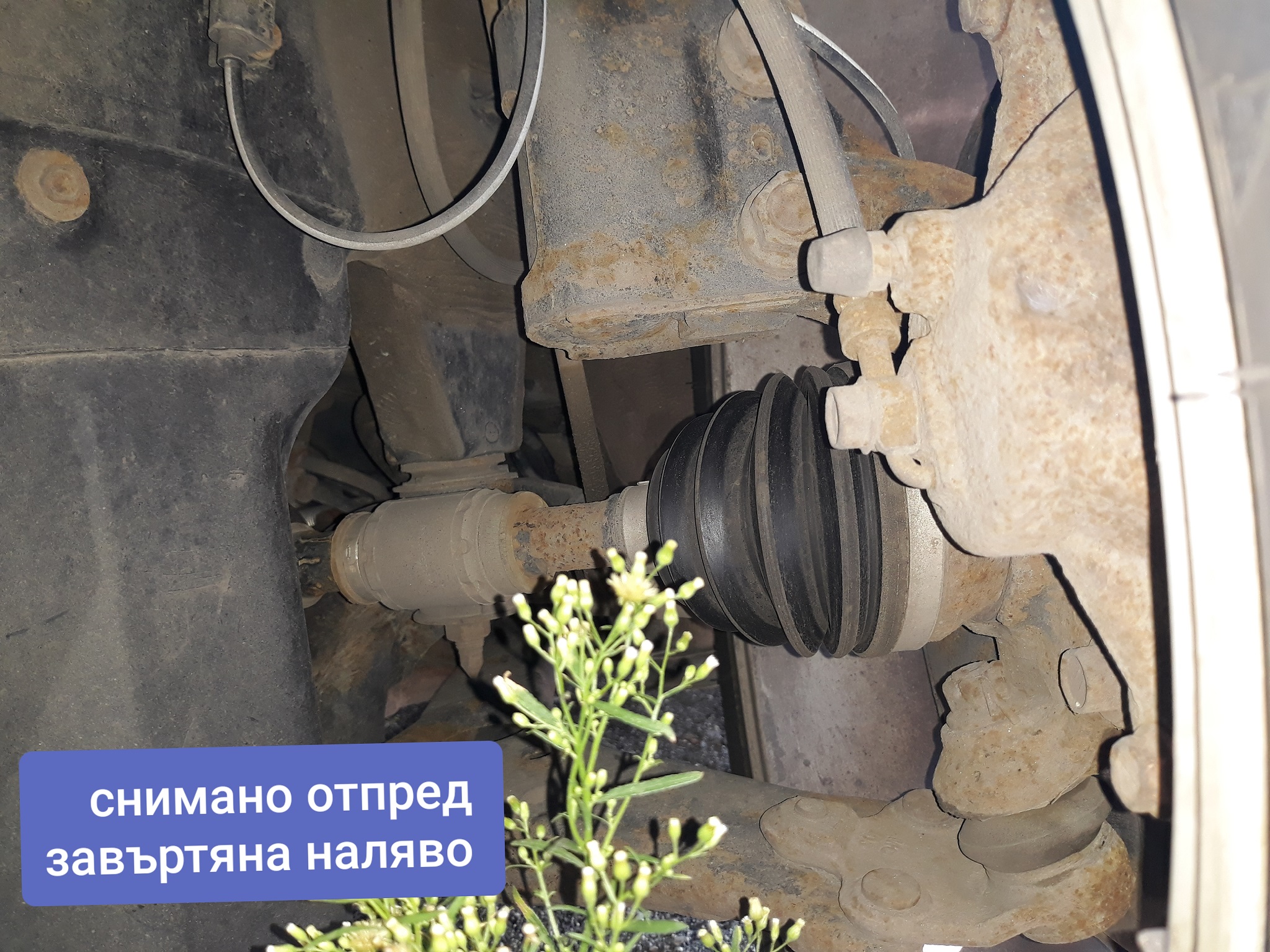

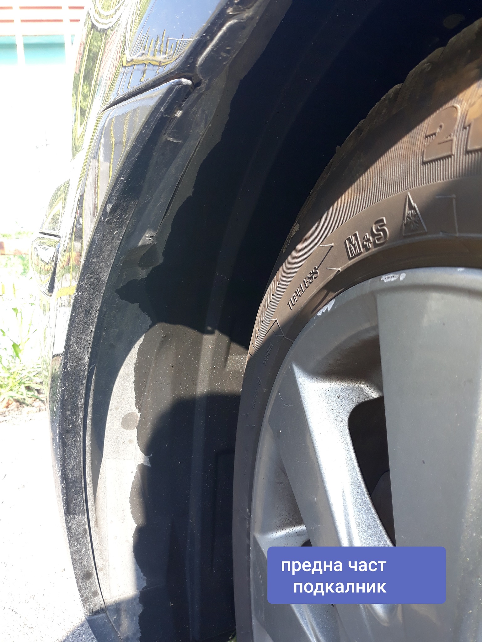

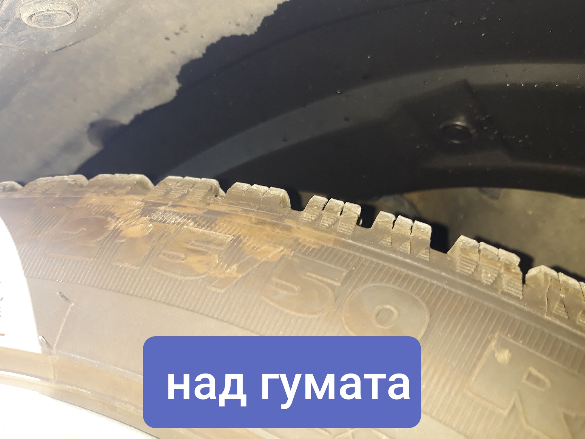

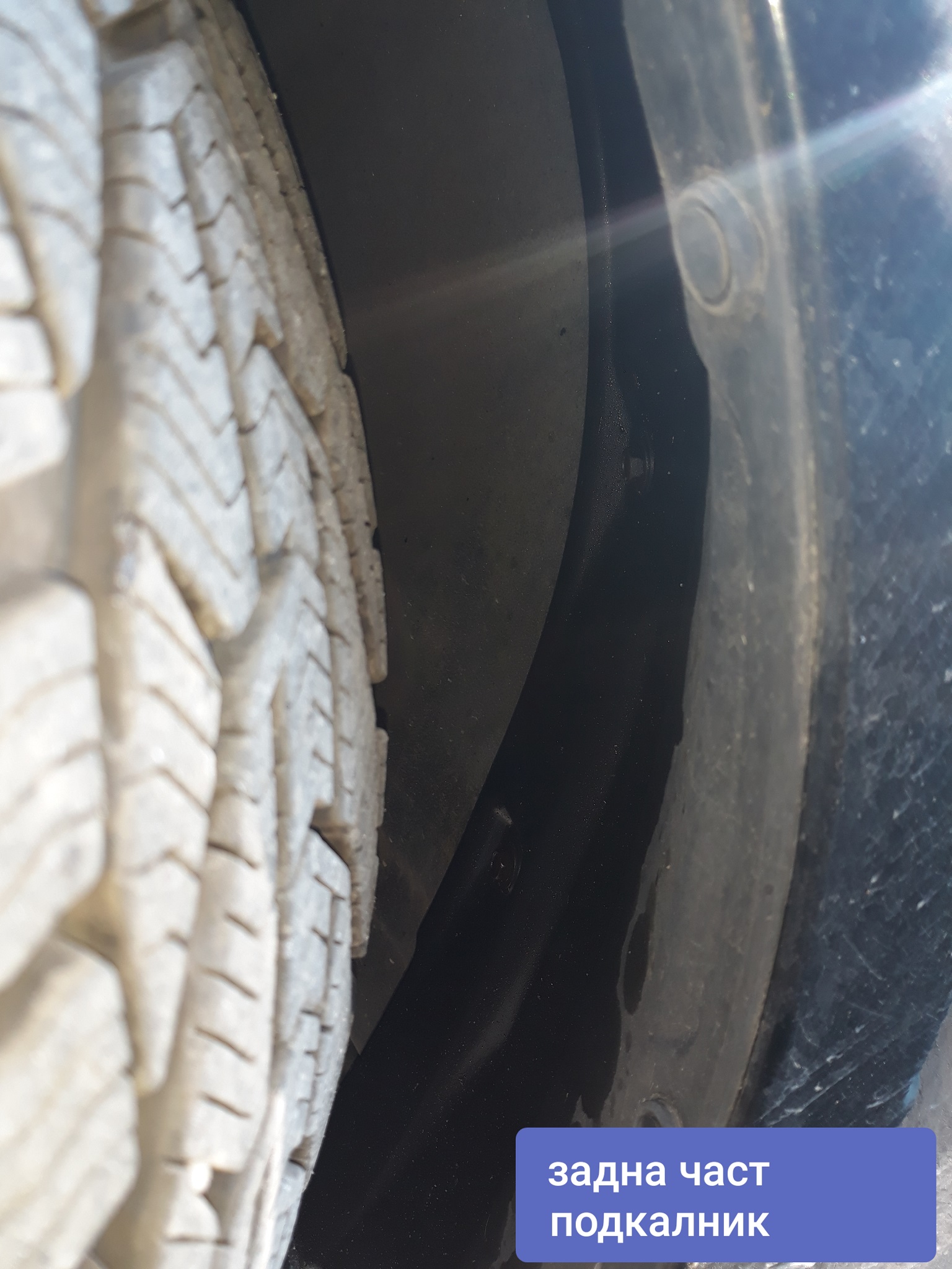

Мнение от Dydo » 31 Авг 2022 10:26
Слязох до колата, спирачната течност не е мръднала. Снимах иначе каквото можах да снимам. Отгоре над гумата, зад нея, пред нея и завъртян волан наляво. Вижда се, че мазното е по дължината на гумата, вляво и вдясно няма. Ама е..а ли го.

Мнение от mapamop » 31 Авг 2022 10:39
Околоплодни течности на някой бременен кенеф минал преди вас, или гориво като гледам. Нафтата по подкалника ми изглеждаше подобно. Измийте и следете ситуацията - вероятно няма да се повтори. Вземете суха салфетка и я напоете със разлятата течност. Помиришете. Нафтата мирише специфично, маслото и то (подушете миризмата под капачката за наливане на масло). Хидравличното масло и спирачната течност, също може да ги помиришете в казанчетата им. И ще разберете какво е. Обективно, няма как бензинова кола да е разляла нафта....
