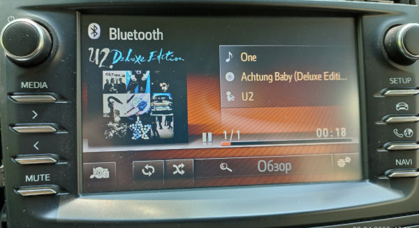

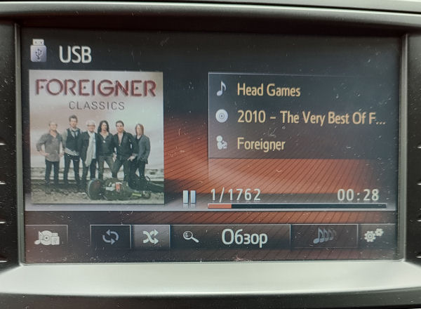

Публикувано на: 27 Апр 2023 19:09
от gimara
biro написа: ↑25 Авг 2022 21:29 Имаше изискване за резолюция на обложката.
Има нещо такова, но колко точно не намерих. Сложих модул Toyota Touch 2 with Go и се появиха картинките. Общо взето с 400х400 става.
