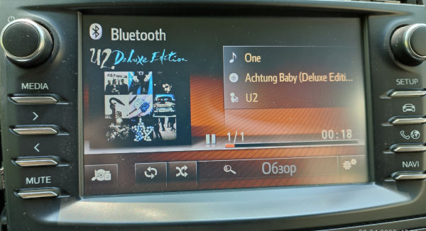

Колеги, някой успял ли да види на екрана на Toyota Touch 2, обложка на албум на МР3 от флашка? Според книжката трябва ID3 тага да е максимум вер. 2.3. Конвертирам от flac >> MP3 с foobar 2000, след това с Mp3tag слагам обложката и записвам новия ID3Tag вер. 2.3. Оставям в папката и файла с картинката.
На компютър, windows media player показва обложката докато върви музиката. В колата не става. Аз ли нещо бъркам при записа или е куца мултимедията на Тойота?

Никъде не видях да пише за резолюция. А пък тя като се вкара в ID3 файла, резолюцията си се определя по стандарта за ID3.
Не е голяма драма, ама ей така за спорта се заиграх.

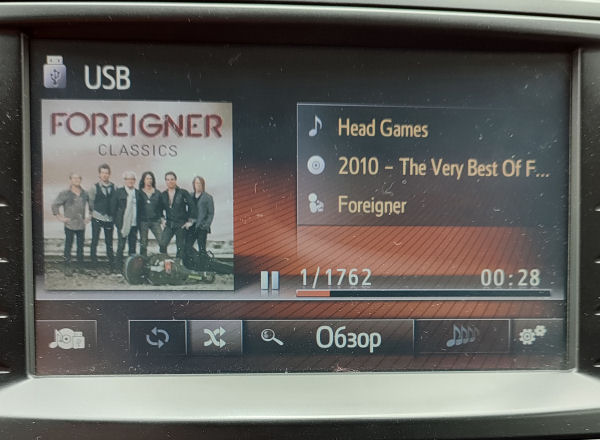

Има нещо такова, но колко точно не намерих. Сложих модул Toyota Touch 2 with Go и се появиха картинките. Общо взето с 400х400 става.
