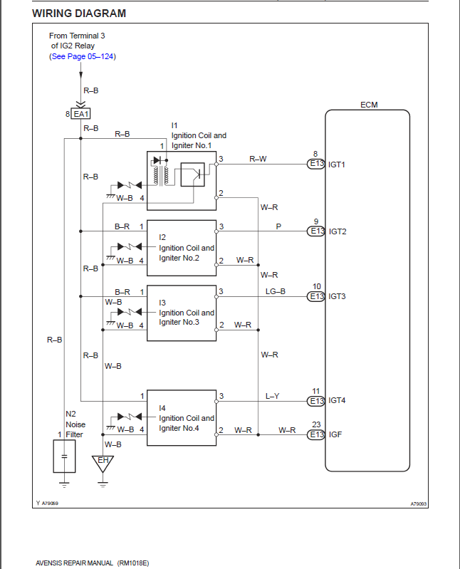

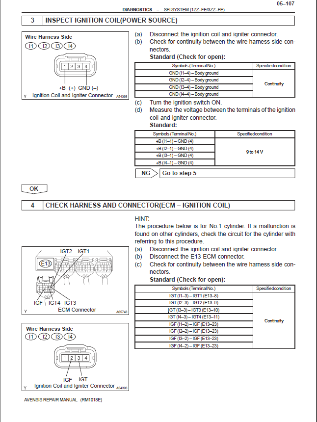

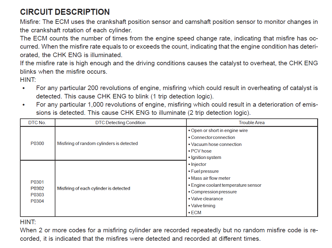

заповядай извадка от сервизното ръководство. Цялото го има тук:

Т.е. прочетохте в ръководството как се проверяват бобините и инжекторите дали имат захранване. Прочетохте и проверихте си конекторите и буксите за навлязла влага и мръсотия в тях, сигурно е че няма счупено заключващо зъбче по конекторите, кабелите ги препихате за физическо нараняване. Измерихте си датчика за температурата дали работи коректно, измерихте датчик на колянов вал и разпределителен вал че са в нормите. Прегледахте всички маркучи за пукнатини и ги сменихте. Измихте дебитомер и дросел и сменихте гарнитурата на дросела. Извадихте и измихте масления клапан за газоразпределението и цедката му.
И въпреки всичко по-горе, не успяхте да откриете проблем?
Или свърши боба за хвърляне и търсите боб назаем?
Изчетохте ли секциите в ръководството, които имат отношение към тези неща? Изобщо.... Или се хванахте за картинката и общата култура, търсейки лесни и очевидни проблеми?

Идеята е да я закачим на диагностика и да видим стойностите на дюзи, температури и т.н. в удобно и за двамата време.
По презумпция издухан клапан ще води до загуби на масло и компресия. Поне в повечето случаи, но не е 100% симптом.

Бобините проверявахте ли ги дали имат стабилна маса към двигателя на крак 4? Може и другите крачета да ги проверите.
Схеми за Авенсис, предполагам и за другите бензинови без директно впръскване:
