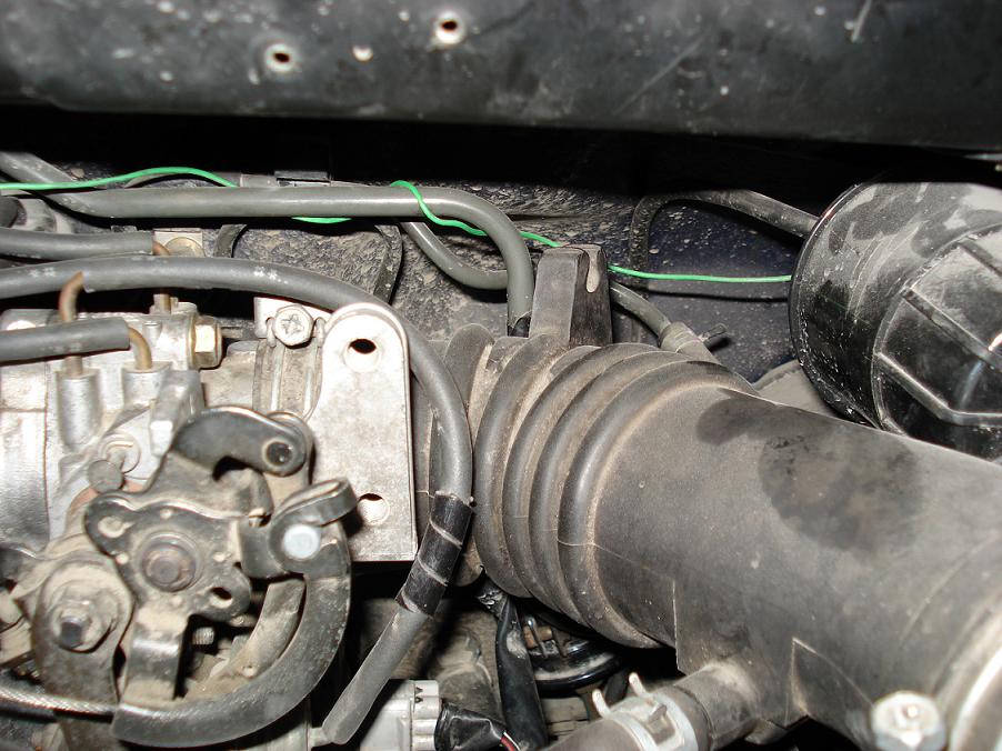

Здравейте момчета. Гложди ме нещо много отдавна, та да го споделя с вас, белким ми олекне.
Прилагам две снимки - първата е по-обща,
втората конкретизира мястото, на липсващия според мен
маркуч, маркуче или както там му се казва на туй нящо.
МОЛЯ ВИ ?
Напишете има ли такова нещо при Вас и ако има откъде-накъде води. Маркуча на снимката който се вижда е бая важен, щото като го сложа малко по-отгоре и го затисне ватата на капака, колата яко се спъва. Предполагам и другия има някаква роля. Помагайте !!! Нерви не ми останаха. Имам някакъв смътен спомен, че и там имаше маркуче подобно на другото.

Там дето е хванат маркуча има място за още един ???
ЕТО
Може и да няма, но ми се ще да проверите. Имам чуството, че е махнат и не е сложен след това при някой ремонт.

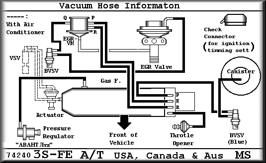

При мен го няма дори този който минава при теб над въздуховода.Виж снимките и схемата за вакуума на 3S-FE.Надявам се да съм бил полезен с нещо :thumbsup: :thumbsup:
За съжаление моят мотор е наврян доста навътре под решетката на чистачките и немога да направя снимка отгоре
3S-FE vacuum.gif (13.25 KiB) Преглеждано 5017 пъти
