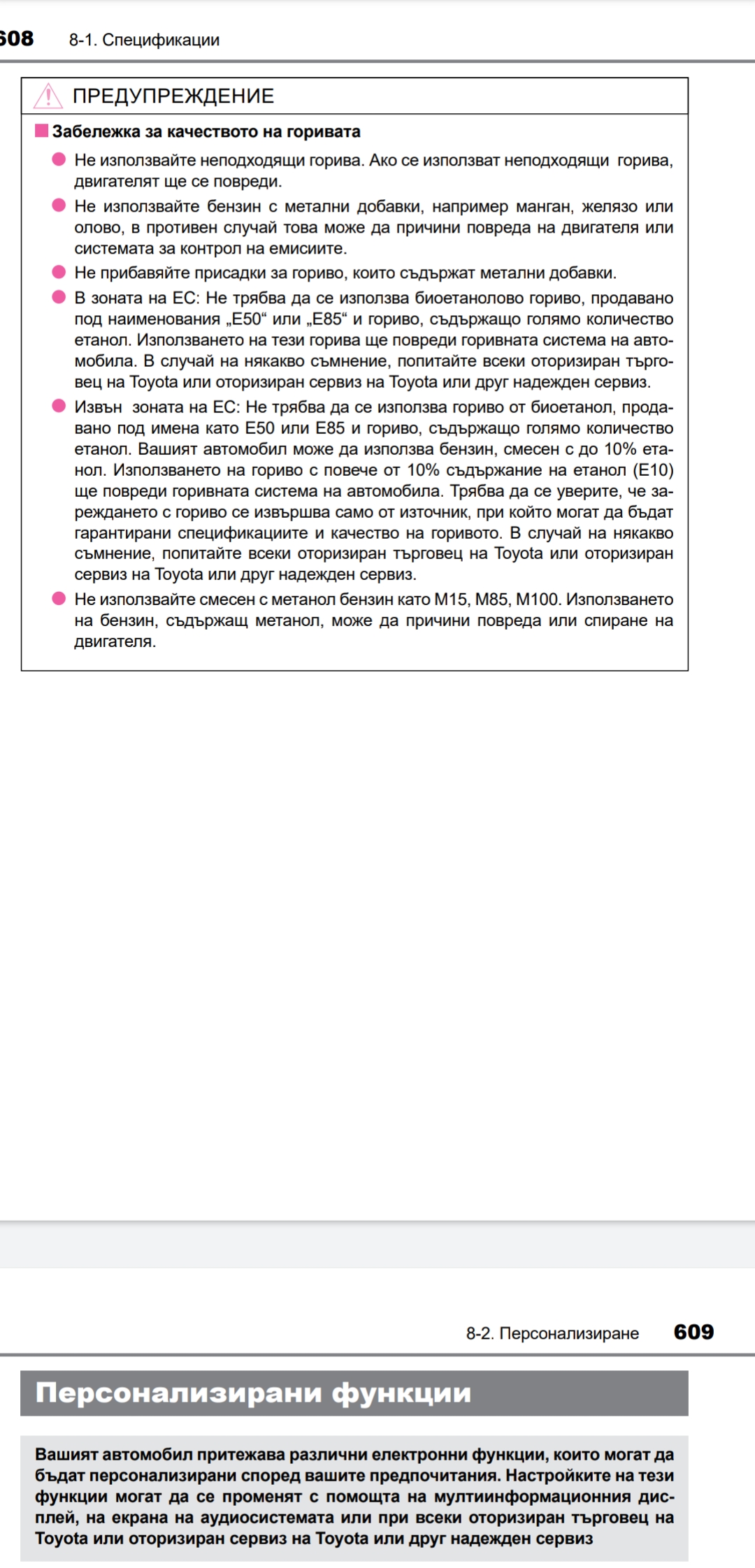

В инструкцията за употреба на автомобилът едно от изискванията за качество е да не съдържа горивото метални добавки. Скоро при зареждане прочетох на колонката, че бензинът съдържа метални добавки.
Моля някой, който е наясно какво означава това да даде мнение. Също така има ли бензин в България, който е без съдържание на метални добавки?
Колонката беше в бензиностанция круиз, служителите не можаха да дадат смислен отговор, а няколко зареждамия след това все забравям да погледна какво пише на колонката на газпром например.

max-2 написа: ↑24 Юли 2022 22:29 В инструкцията за употреба на автомобилът едно от изискванията за качество е да не съдържа горивото метални добавки. Скоро при зареждане прочетох на колонката, че бензинът съдържа метални добавки.
