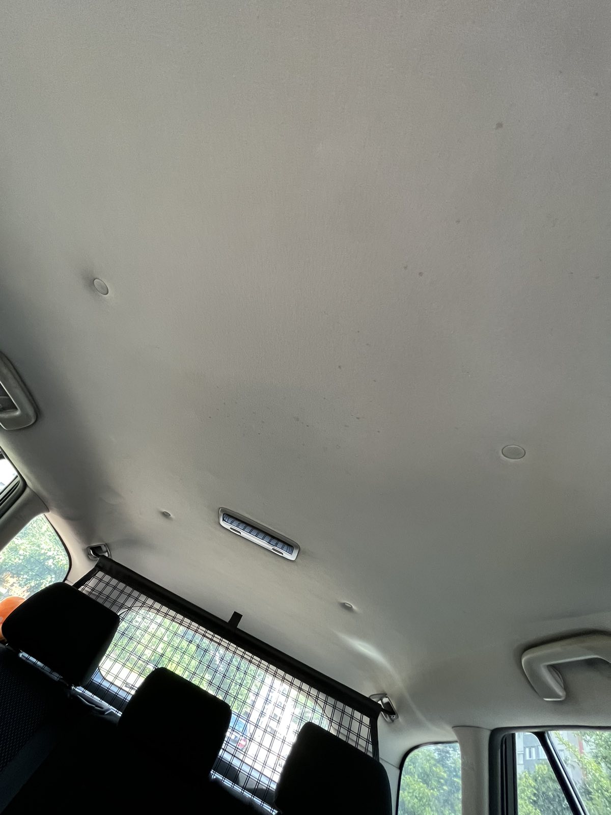

Явно има - Авенсиса от подписа
Може би това, че седя 4 години без да помръдва си е казало думата.
Да уточня - просто на места плата леко е провиснал

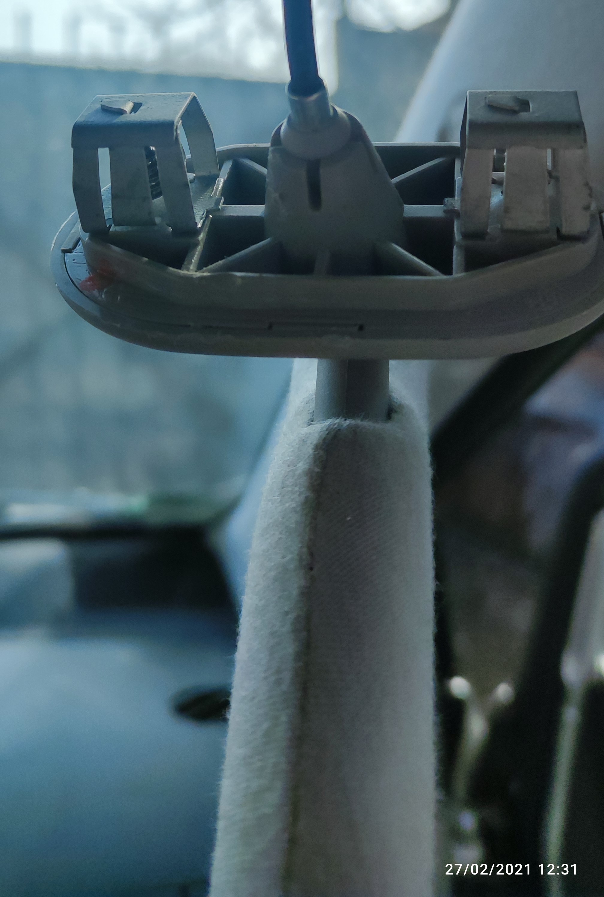

На пантите на сенниците има 2 винта под капачки на които зъбчетата им се чупят и не се затварят после. Вариант е с 2 плоски отвертки да се смачкат ламаринените крепежи и да извадиш сенника с тях. Аз досега тия капачета не успях да ги разкопчея без да си личи.
Щипките които крепят сенника да стои горе имат 2 стебла които се чупят. След като завъртиш на 90 градуса, започваш да ги вадиш с клатещо кръгообразно движение без да дърпаш силно.
Пиновете на тавана ще се скъсат от годините - да намериш бели от тоя размер е кофти приключение.
Предния плафон, че и задния ще са със начупени пластмаси около винтовете. Вадиш кротко и със клатещи движения. Заливаш с епоксидна смола от двойните спринцовки. Никакъв каноколит защото не хваща като свят на тая пластмаса, и след него вече и епоксидната смола не хваща.
Намери си 2 шепи от конусните щипки - чупят им се "главите". На китайците има, трошливи са като ги вадиш следващия път ама са дребни стотинки. Тия конусните ги има на корите на всички колонки и ще се счупят, вместо да излезнат.
Ето ти снимка къде са зъбчетата на крепежните скоби на сенниците. Има от другата страна огледално. С тънка отвертка може да ги смачкаш навътре и после да ги извадиш.
- IMG_20210227_123142_1.jpg (783.79 KiB) Преглеждано 20245 пъти
