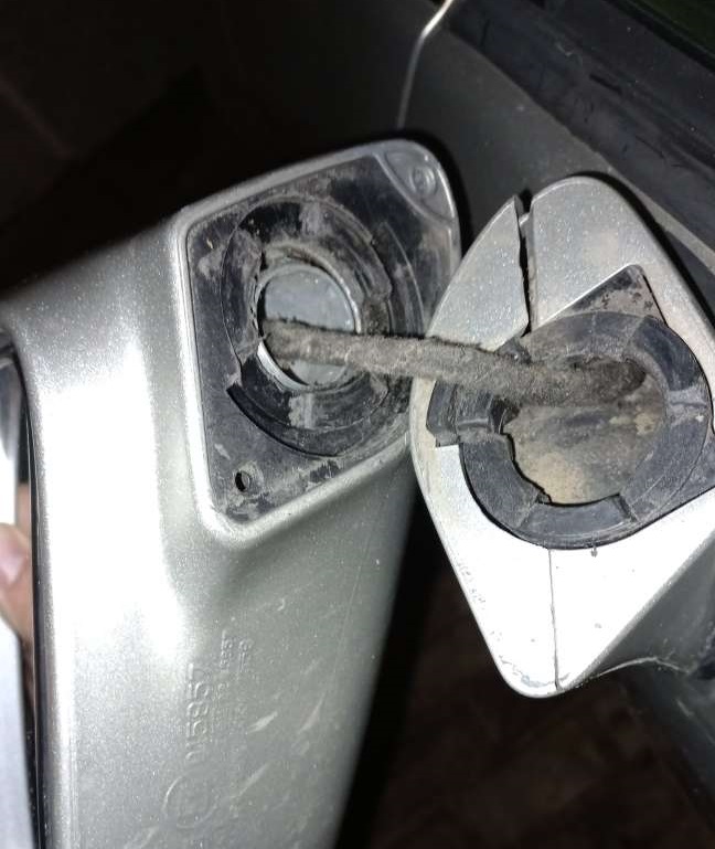

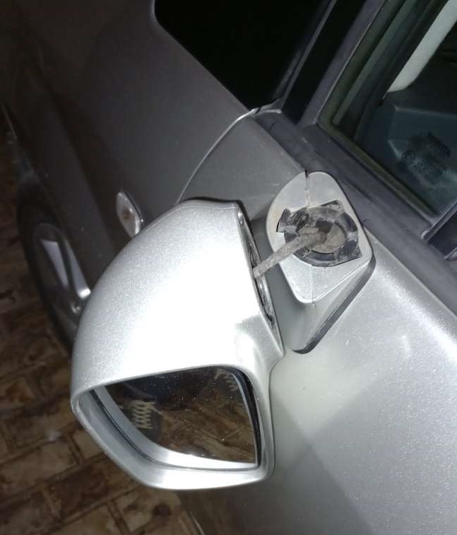

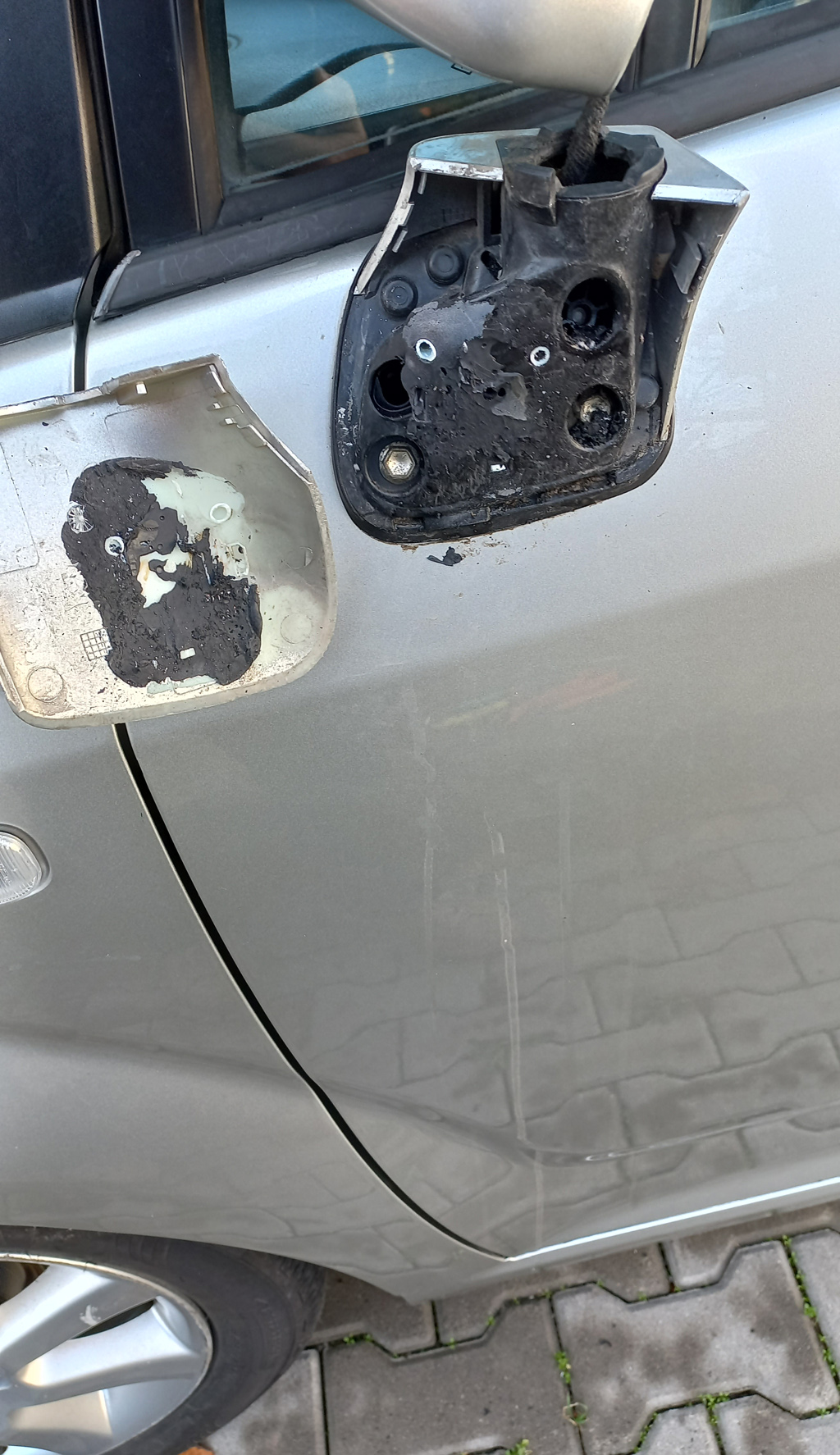

Днес паркирах плътно и реших да прибера огледалото за да не пречи. Когато го натиснах овисна на кабела.
Опитах да го сваля за да видя дали може нещо да се поправи, но неуспешно. Капачката която покрива болтовете отвън и е (много търсена) при мен някой специалист я е залепил и няма махане. Ще продължа с опитите на светло, че има вероятност да се счупи.
Това което виждам в частта с огледало е края на някаква тръба със зъби които влизат в долната част. Самата тръба май има пружина в горната част? Мисля си че тръбата със зъбите се е измъкнала от долната част.
Как се сваля стъклото на огледалото за да огледам отгоре дали може да се натисне и закопчее към долната част?

Това е стойката на самото огледало и не знам дали ще успеете да я залепите. Не ползвайте цианоакрилат/каноколит/капчица! Вземете си двойна спринцовка с епоксидна смола/двукомпонентно лепило (на етикет, реално епоксидна смола).
Стъклото на огледалото се вади като през машинката го приберете максимално да гледа "навътре в купето" и го дръпнете да освободи от щипките за външния ръб.

Нямам намерение да лепя стойката. Това което видях вътре е ръба на метална част която се е извадила, но не знаех как точно се държи към основата.
В друга тема видях описано същото с линк към подробно описание какво следва. viewtopic.php?t=28827
Само трябва да отлепя капачката която крие болтовете отвън защото при мен някой я е залепил доста здраво и не мога да я сваля за да демонтирам огледалото.

Играл съм си да лепя такова счупено на друга кола, то става неподвижно, колкото и да е здраво много лесно се чупи пак, дори на други места. Щом се е измъкнало, значи има счупено. След няколко кърпежа се убедих , че добрия ремонт е качествен, когато е сменено с ново. Работещото в шарнира като се закачи някъде в повечето случаи се завърта и не се чупи лесно. Най-малко на оживено място всеки се бута в него.
В случай на смяна капачката на старото може да се изреже.

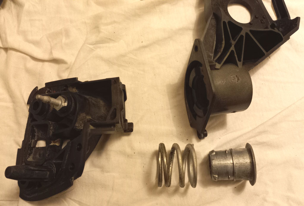

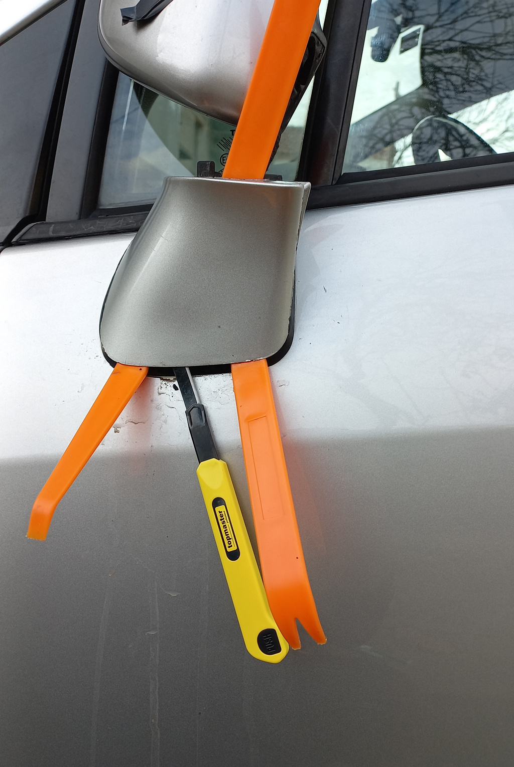

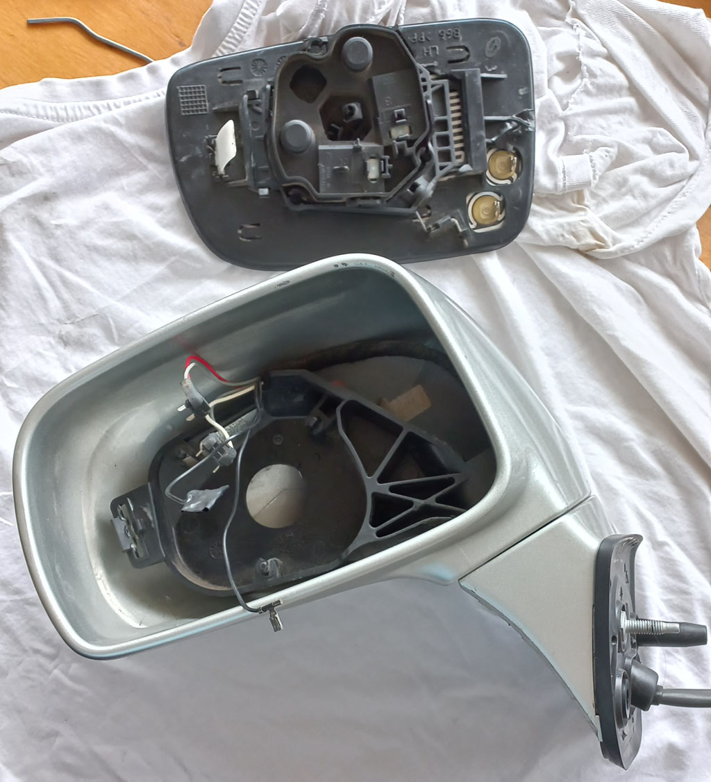

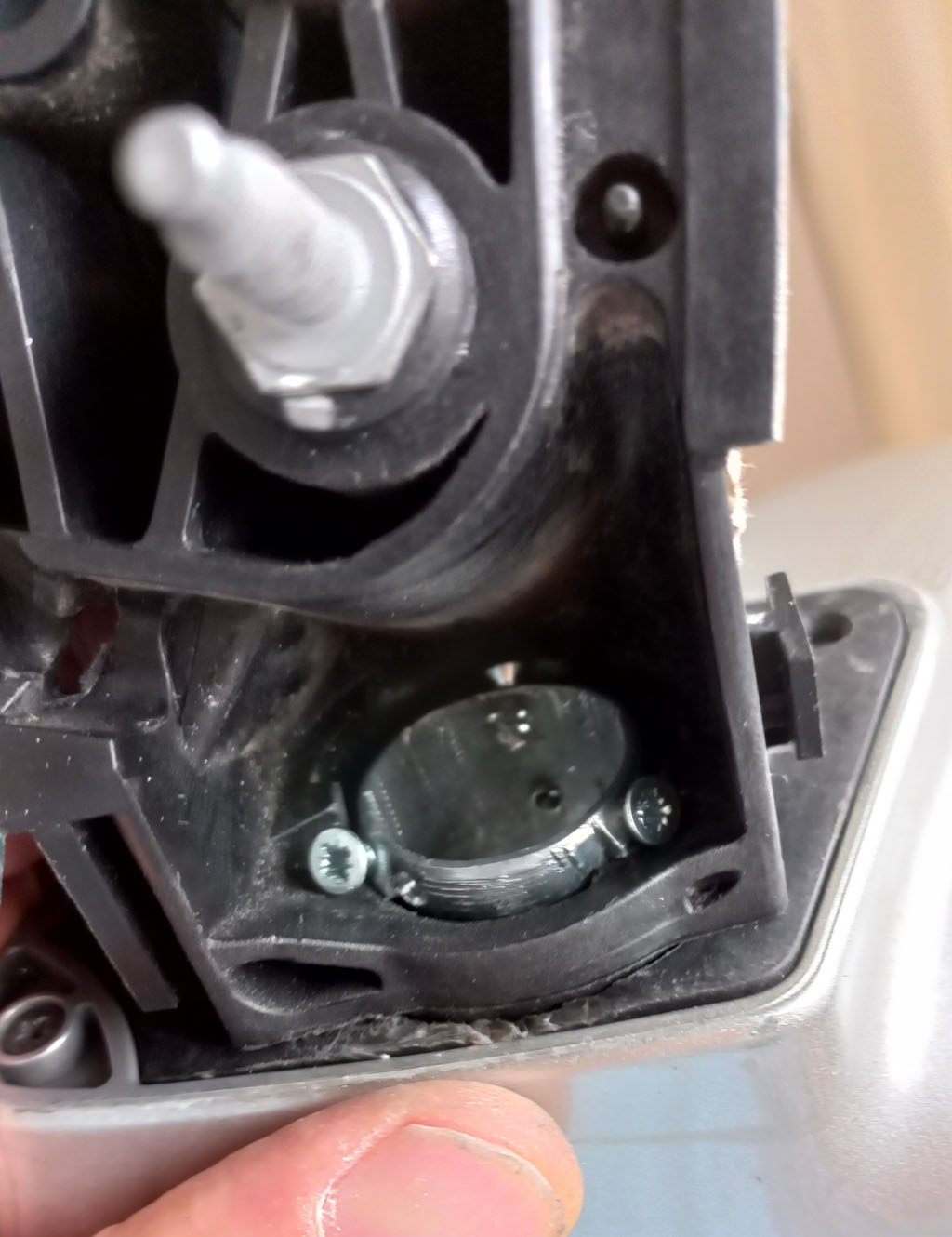

Нямах намерение да го лепя а исках да го ремонтирам ако е възможно. Проблема беше, че капачката която скрива болтовете е залепена. Успях да я махна и ремонтирах огледалото. Доста полезна ми беше информацията от форума. Разглобих всичко и сега вече е ремонтирано и е на колата. Проблемното място е един алуминив цилиндър със зъбчета които държат натиска от пружината към пластмасовите части. Когато остане време ще опиша по-подробно как го поправих в другата тема.

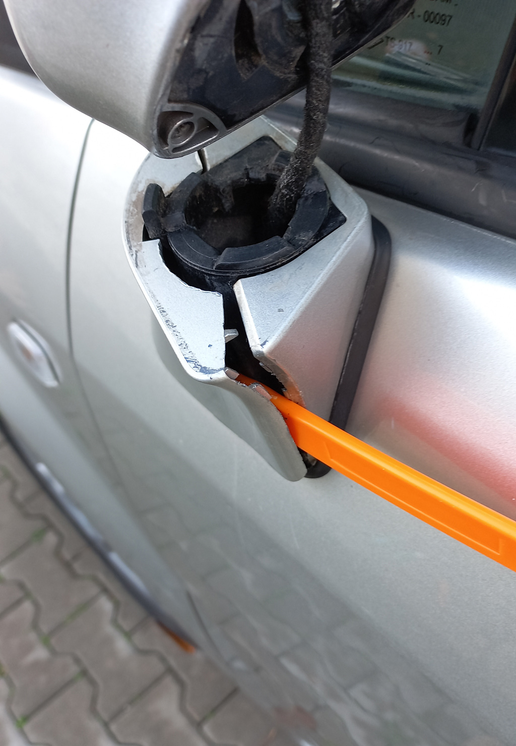

Здравей Христо, днес се събудих със счупено странично дясно огледало точно като при теб, би ли ми помогнал с насоки, никъде не намирам в нета да се продават такива огледала и друго-отвън ли се разглобява, бях до майстора и каза, че отвътре трябва да се свали цялата кора..говорите за някаква пружина, аз пружина не видях, мисля, че е счупена пластмасата която свързва двете тела..

За да се свали огледалото се сваля кората. Отвътре има една гайка. Двете пласмасови части на огледалото са свързани в метална втулка и силна пружина. При мен зъбчетата където металната втулка се държи към пласмасата са откъртени и не удържат силата на пружината и огледалото увисна. Реших проблема с малко доработка, но нямам време да опиша подробно.
Сега си карам без капачката защото не намерих с какво да я залепя така че ако се наложи пак да мога да я сваля. Трябва ми някакво лепило или силикон което ако се наложи лесно да отлепя.
