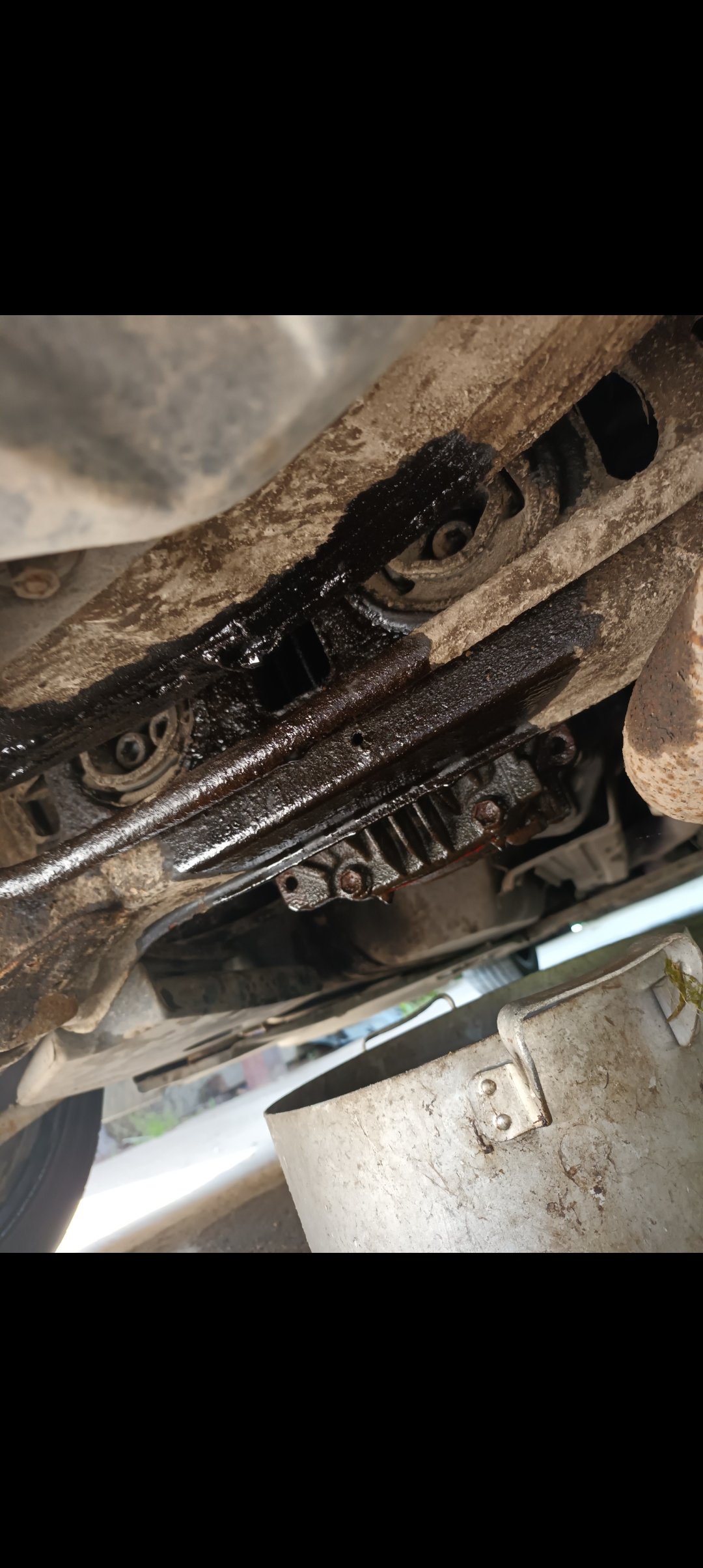

Ето от къде тече

Някакви идеи от какво може да се породи този теч на гориво? Това стана след като пробвах с обезвъздушаването на системата и колата поработи за около 10 секунди и пак огасна. Като слезнах отдолу имаше локва с нафта и не мога да разбера от къде тече. По-горе е снимката, ако някой разбира и ми каже ще съм много благодарен.

Мнение от Jivkov24 » 03 Май 2022 17:06
Възможно ли е теча да е от горивния филтър, който ако не се бъркам е някъде там?
