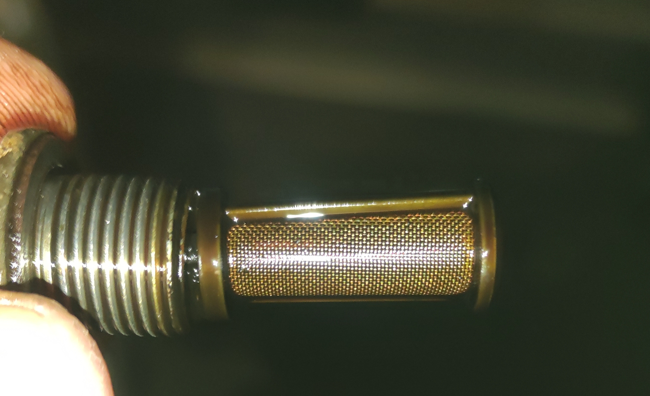

Сеалете го и го измийте със обезмаслител.
Свалете му и филтърната цедка и я измийте с обезмаслител.
Снимки На моята преди-след:

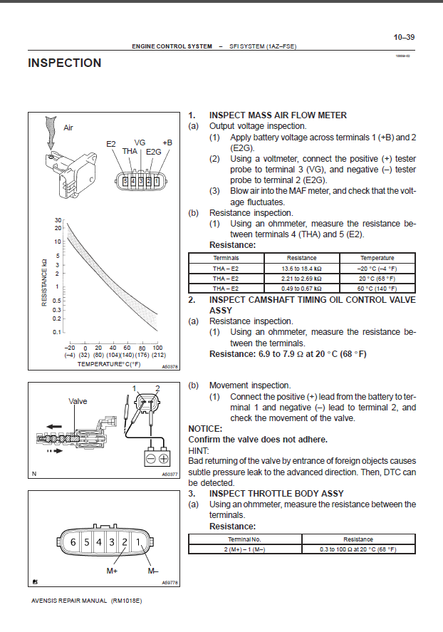

Успях да стигна до клапана и без да го смъквам от двигателя измерих съпротивлението на студен двигател.
Изкара ми го 7.8 ома.

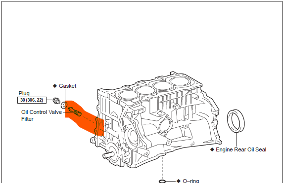

Ако е светнал чека ще има записана грешка. Не махай акумулатора, за да не се загуби. Прати ми един номер на лично и ще ти звънна да я закачим - от Русе съм.
Цедката/филтъра на масления клапан за VVT-i изми ли я с обезмаслител?
Това с границата на оборотите ми прилича на кофти дебитомер. На моята като ѝ бях дръпнал буксата на дебитомера се мъчеше да гасне на около 2500-3000 оборота и светваше "хеликоптера".
Картинка къде се намира: Стойности да си замерите дебитомера,дросела и клапана (от сервизното ръководство, което не ви се чете):

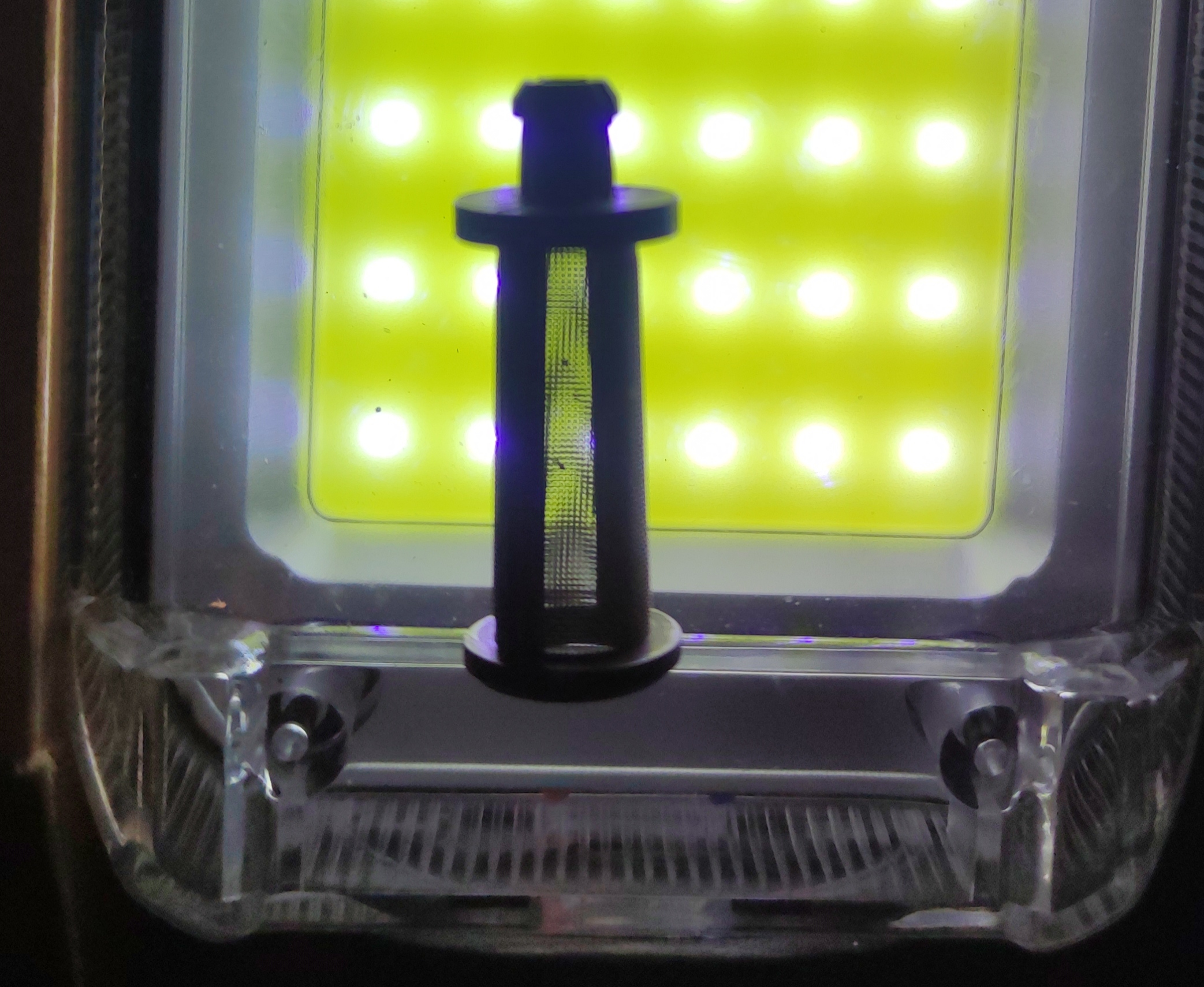

Все същата грешка си свети а вариантите стават още по малко като възможни причини.
Направено до момента,
- проверен и изчистен клапан и подменен с друг за проба въпреки че стария видимо работеше /беше мазано със силикон, надявам се да не е попаднал в маслените канали/
- проверена и изчистена цедка
- измерен волтаж до клапана в реално време със стойности вариращи от 0.9 волта до 9 волта според натоварването на двигателя (малко ме учудва че не стига до 12 но пък нямам други показания за сравнение)
Остава вискозитета на маслото да не е това което трябва да е (до колкото се разчетох преди малко, трябва да е 5W30 синтетика), и заради това да не успява да мине през цедката до клапана.
Или не е зацепена както трябва или тази "шайба" през която минава масления поток не е добре.
