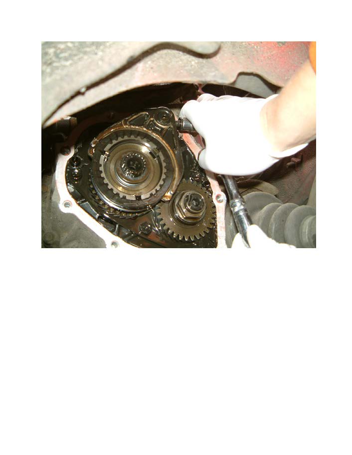

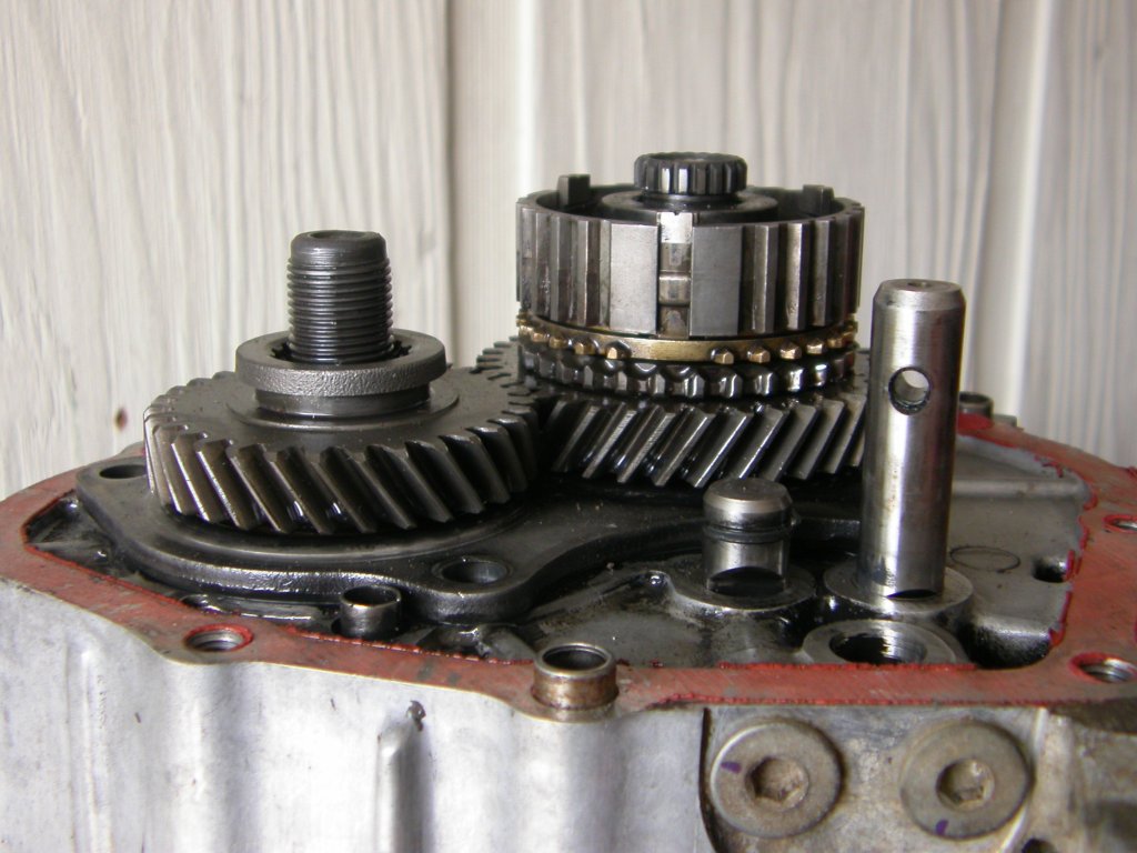

Ето една снимка от кутия на Тойота, естествено, че има различия. На дясната ос е 5-та, виждат се широките и тесните зъби. Най-много се износват тесните зъби, както и синхронизатора, а понякога муфата и водача с вътрешни пружинки и "кученца", но муфата не е на първата снимка, а на втората. Под големите зъбни колела има и лагери... :thumbsup:

Да, и при докторите е така! Понякога триковете помагат, можеш да пробваш с хубаво масло и това ще ти бъде най-евтиният вариант. Но ако не помогне, може първо да се отвори само капакът на 5-та (при положение, че конструкцията е горе-долу като на снимките) и да се преценя, ако и това не помогне, сваля се цялата кутия. По принцип без отваряне на кутията никой нищо не може да каже. Не познавам майстор в Пловдив, но в София има добър... :thumbsup:
