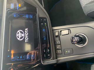

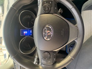

Снимай отблизо волана, бутоните по централната конзола и шофьорската седалка и ще ти кажа дали са реални км.

Снимките не са много детайлни, качи ги другаде ако поради ограничение на форума си им намалил размера.

Това,че кола е примерно на 300 000км. или 400 000км. не означава автоматично,че тя е с износен двигател. Двигател може да е проблемен примерно след прегряване.
Много е важно цената, на която е закупен автомобилът. Толкова нова като година кола на под 100 000км. би струвала над средната пазарна цена или поне около средната. Хибридите на Тойота държат много висока цена, дори такива на реални 300 000км. по обяви в Германия.
Иначе пък пробег 20000км./годишно е един нормален пробег. Така че има за и против.

Не изглежда износена, значи може и да е на реалните км. Масло и антифриз намаляват ли?
