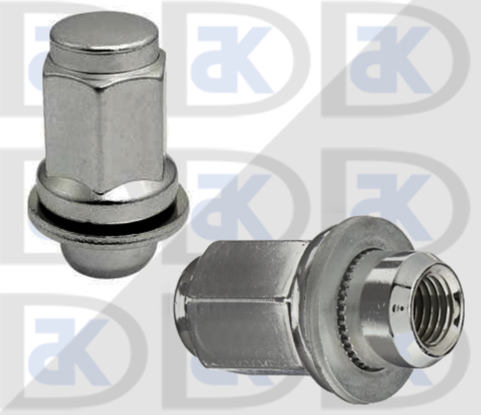

Въпрос за джанти и гайки, и още нещо.
Мился, че ти трябват такива.
Със сегашните от стоманените джанти рискуваш сериозно ПТП, тъй като те почти не държат тази джанта
Колегите по-нагоре също ти обясниха.

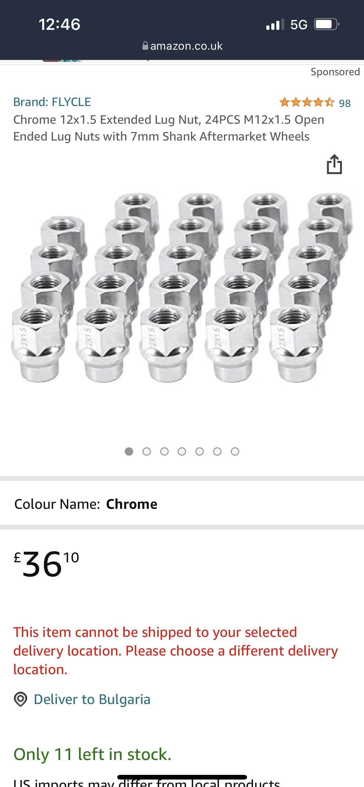

Това не са ли същите като оригиналните, на мен гнездотото ми не е плоско , както е на доригиналните джанти. Вчера посетих два магазина на ем комплект за да чуя мнението им и в нито единия не ми ги предложиха. В единия ем комплект ми предложиха удължени гайки. Подобни на тези , но не станаха
Да допълня стария собственик е използвал конусовидни болтове.
Според мен със сигурност съм за конусовидни гайки , а не за плоските, по-скоро не знам дали точно гайките от жележните джанти са добре или някакви нови да им купя примерно :
https://www.margel.info/bg/okomplektovk ... -open.html За ключ 19
или https://www.margel.info/bg/okomplektovk ... 00d21.html за ключ 21
или пък затворена https://www.margel.info/bg/okomplektovk ... 00029.html
