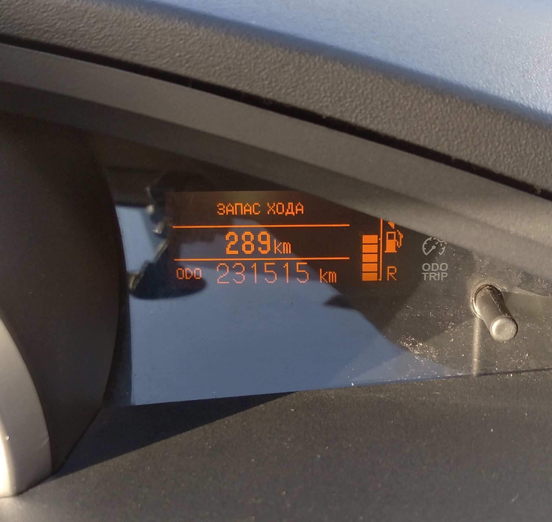

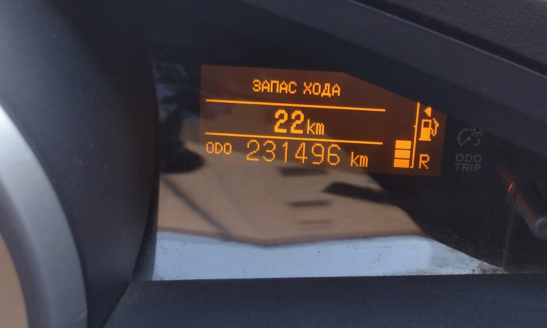

Здравейте колеги,
От скоро съм собственик на Toyota Verso d4d 2011г.
Вчера забелязъх , че след зареждане оставащите километри за пробег не се покачиха и притеснително станаха 30 км.
Днес сутрихта отново заредих почти до половината и оставащите км. отново не помръднаха нагоре дори след шофиране .
Трябва ли да се притеснявам ,че като стане 0 км. колата ще загасне.

Ако има гориво - няма да изгасне. Вероятно d4d, и 'пробеГ'?
Нулирането на остатъчният пробег не бе ли автоматично при зареждане с достатъчно гориво - т.е. зареди догоре и тогава виж резултата...

Горивото според мен е достатъчно - малко под половината резервоар.
Ще пробвам със зареждане , но се опaсявам като стане 0 км. да не спре.
Благодаря за забележките ( в бързината се допускат такива ) .

Гледайте си нивото на горивото от нивомера на таблото.
При мен Авенсиса си нулира остатъчния пробег, и започва да смята "на чисто" средния разход единствено ако намери по спомен над 20 литра гориво положителна разлика, между последното гасене на двигателя и запалването. При сваляне на акумулатора на непълен резервоар ми дава някаква "измислена" стойност спрямо разхода на празен ход, за остатъчен пробег.
Ориентирайте се по стрелката основно и не толкова по дисплея - в момента имам един акумулатор, който е в будна кома и през 2-3 дни ми се нулира средния разход. Вечерта е примерно 8.3-9.2, сутринта като потегля започвам с 47.5 (вчера). Така че тези километри и/или среден разход подлежат на манипулация, докато нивомера е "железен" и не се лъже от липсата на ток.
Препоръчително е стигнете ли до първото деление преди нулата, и/или светне ли ви лампата за зареждане да заредите - идеята е да не наблъскате цедката в кошницата със утайките и мизерията натрупани в резервоара.
При мен лампата светва на предпоследното деление преди "нулата". Имало е случаи да светне на 60 километра оставащи, имало случаи и да светне на грубо 30 - зависи от изчисленият до момента среден разход. За експеримента съм я карал до -17 километра (17 километра с нулев оставащ пробег) и не изгасна, но и не я пробвах на колко ще изгасне точно.

Индикацията за горивото променя ли се като долееш гориво?
Дръпни акумулатора за 20на минути и я остави да побръмчи още 10на след като си сложил акумулатора. После виж дали има разлика.
Моята от "пали, изфорсирай, гаси" по време на престоя си в автоморгата беше натрупала среден разход 72/100.
Налях 15 литра на близката до автоморгата бензиностанция, за да я завлека за транзитни номера до КАТ Варна и тя направи 73 среден. Нещата се оправиха чак след окончателното излизане от моргата и зареждане с бензин догоре. В Русе се прибрах вече на 5.3/100 среден разход.

Да, остатъчния разход няма как да ти го каже без да се базира на предходен разход. Тук се опитаме да ти кажем две направления - проверка дали отчита правилно нивото в резервоара и дали има достатъчно "нормално" каране за да натрупа коректен среден разход...

Добър ден на всички и благодаря за вниманието и помоща .
Колегата slowtraveler беше прав за достатъчното гориво. Явно започва да отчита когато се зареди над половината резервоар (което е глупаво според мен).
