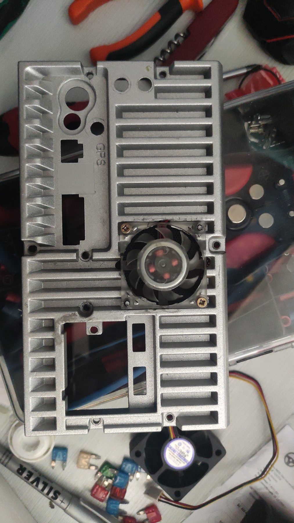

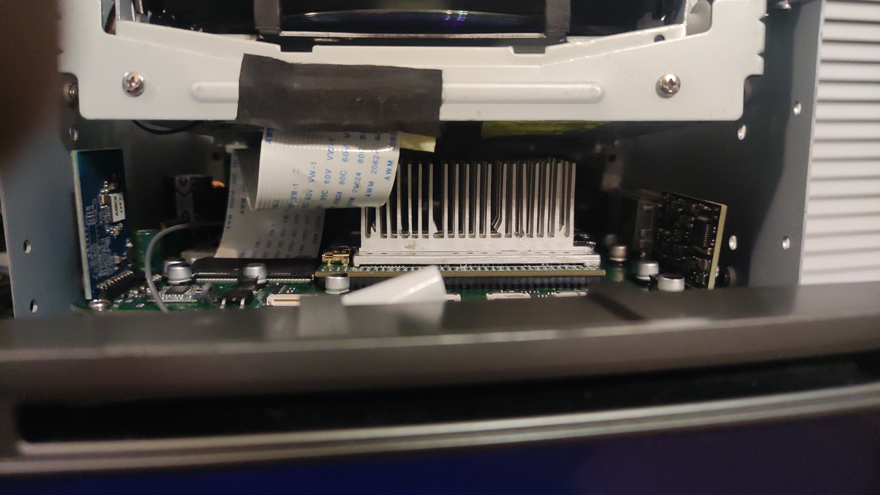

Възможно е да се касае до смяна на термопастата на интегралката със усилвателя и добавяне на радиатор върху процесора.
Моят китаец лятото си умираше доволно заради прегряващият усилвател и заради прегряващият процесор - причините бяха липсата на термопаста и влошен термоконтакт към задния панел-радиатор, процесора си прегряваше заради мизерно тънката пластина над него и липсата на вентилация. С леки доработки в последната година, тия проблеми изчезнаха. Първоначално си умираше при едновременна употреба на WiFi + GPS (Google maps, през хотспота на телефона).
Нещо такова:
Нещо такова:

Евентуално радиатор, може би и присаждане на перка. Но нека не бързаме:
Пусни си един маршрут на навигацията от сорта на София - Париж, пусни си спотифай-а отзад и се поразходи из града на CPU-Z на раздела с температурите. Разбира се не обръщай внимание на навигацията какво бучи и къде те влачи. Идеята е да е натоварена прилично с почти реални натоварвания тая медия и да видим до какви температури стига.
Тия снимки имат ли нещо общо с корпуса отзад на медията ти?
https://forum.xda-developers.com/t/root ... 0.4132083/
Предполагам си я монтирал сам, или си присъствал на монтажа...
Той реално е 8.1 и няма бог знае какво да направиш по тази линия. Това което намерих е масово оплаквания че няма по-нов андроид-бъркоч. Като я върнеш на фабрични настройки, просто ще си изтриеш твоите данни и файлове и дотам. Андроида пак ще е там. Не мисля че ще има сериозен ефект от ресетването.
Разходи я засега "до Париж" за около час в трафика и виж какви температури ще вдигне. После ще го мислим спрямо ситуацията. При мен беше лесно, че имаше що-годе място в кутията.
