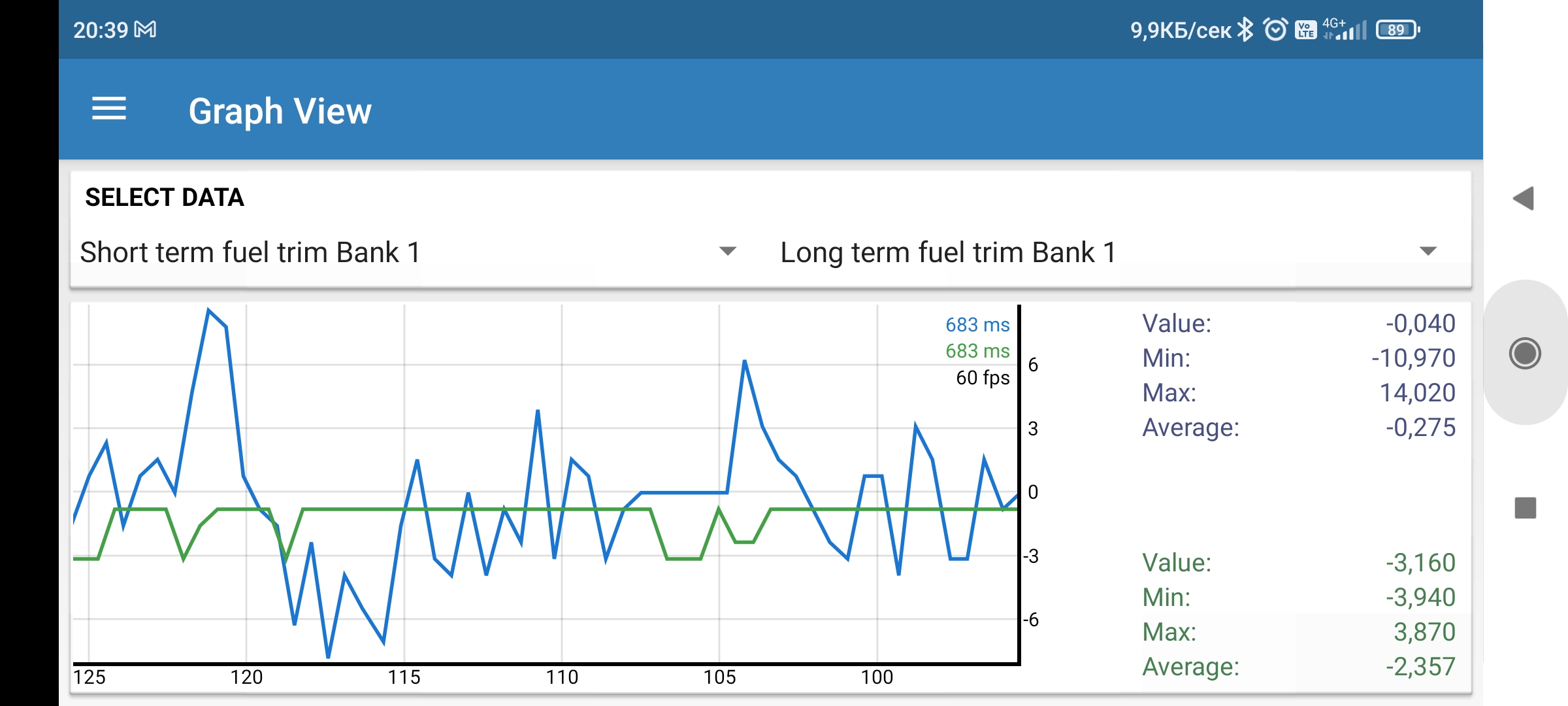

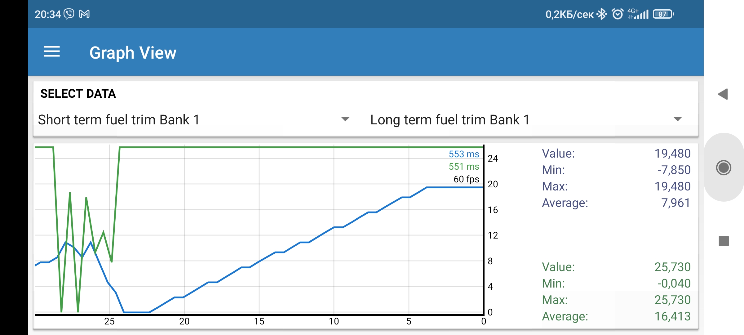

Закачете я на диагностика, и си погледнете на напълно загрят до работна температура двигател, на празен ход с какви стойности са Short Fuel Trim и Long Fuel Trim стойностите. При липса на загуба на вакуум и добре работещ двигател, стойностите трябва да се въртят в границата на 0 до -1 и не повече от 1.
Писал съм какво и как съм пипал тук:
viewtopic.php?t=34041&start=105
Давам ви примерни графики на моят автомобил (засега не бих казал че е 100% изряден) и на такъв с една камара напукани маркучи( + газова уредба, и премахнат катализатор):
