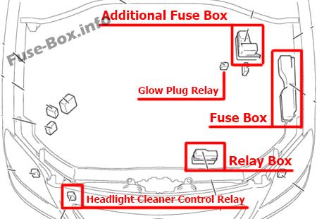

- Filbor
- Мнения: 1256
- Автомобил: Skoda Elroq 85
- Благодарил/а: 24 пъти
avensis t25 не работи вентилатора на парното
- Toyota-Avensis-T250-2003-2009_en_2.jpg (28.14 KiB) Преглеждано 7620 пъти
- mapamop
- Мнения: 5967
- Благодарил/а: 196 пъти
Релето за което говорите по спомен е в купето, предпазителя и той.
Отпред в коша на мотора е релето и резисторния блок за вентилатора на мотора. На парното вентилатора се управлява от модула с дисплея на климатика, има термистор (?) на входа на вентилатора, и реле което по спомен е горе на блока с релетата над интеграционното реле под таблото.
Говоря наизуст от кревата. Утре ще ровя в сервизното ръководство. Няма ги написани тия неща в ръководството на потребителя (мисля).
