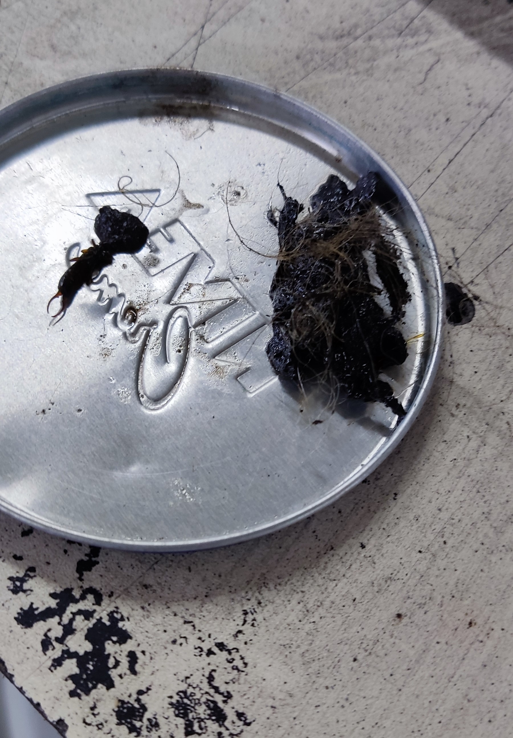

Колеги, вкарах се в голяма драма с колата - Авенсис Т27 2.2 автомат! След обслужване - масло и филтри, колата стигна до нас и няколко дни не беше карана. След това трудно запали и докато товарех багаж след около 5 мин. загасна и до там. На следващият ден дойде майстора и след малко мъка я запали с помощта на стартов спрей като няколко пъти гасна и пак я стартирахме. Накрая запали и стигнахме до сервиза без никакви проблеми. Започнал е от проверка на горивния филтър - бил отново мръсен !? След това каза, че ще свали дюзите за проверка при негов човек, която показала, че всичко им е ОК, даже бил чистил с ултра звук!? Дотук добре, но пак няма палене и колата работи супер зле. Направо му казах да сваля резервоар и да търси от там причината за бързото цапане на горивен филтър и лоша работа на двигателя. Вътре се оказало страшна смрад с някакви косми и слуз

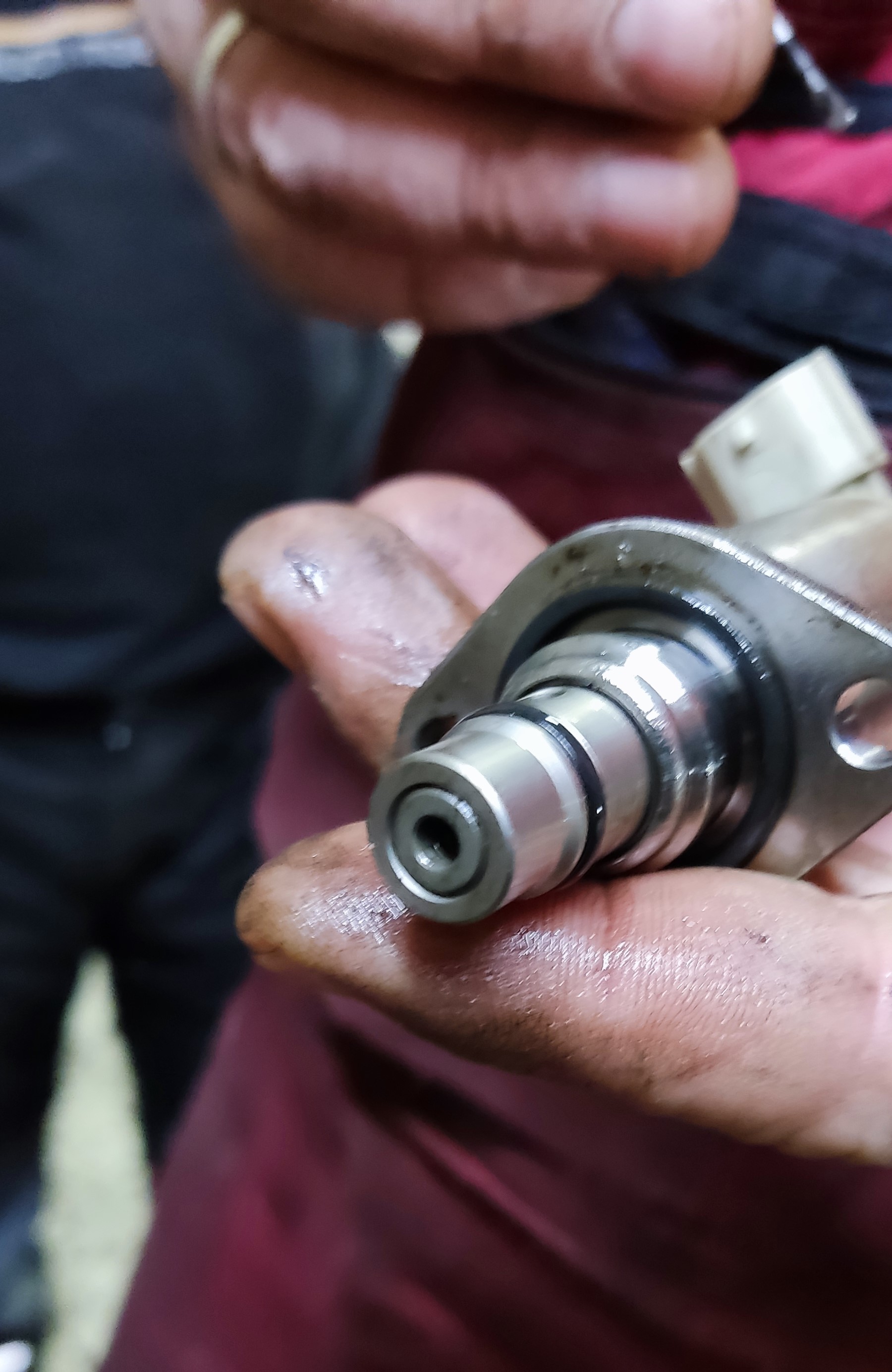

Дотук добре, но колата пак не ще да пали. Казах му да сваля SCV клапана , за да се прочисти , ако може ... идеята ми беше да отмятаме една по една причините.
SCV след сваляне.jpg (607.4 KiB) Преглеждано 4673 пъти
Каза, че този не се разглобявал и поне с компресора го е продухал. Ефект отново никакъв ... трудно палене и след това пак загаснала и нямало палене.

Тези боклуци и аз мога да ти ги демонстрирам как уж са извадени от горивната система.

Изчистете резервоара, горивопроводите, горивния филтър и неговия корпус и въобще всички горивни пътища. След това, ако няма промяна са наред скъпите неща. Но тази слуз в резервоара най- вероятно е причинена от бактерии в нафтата.

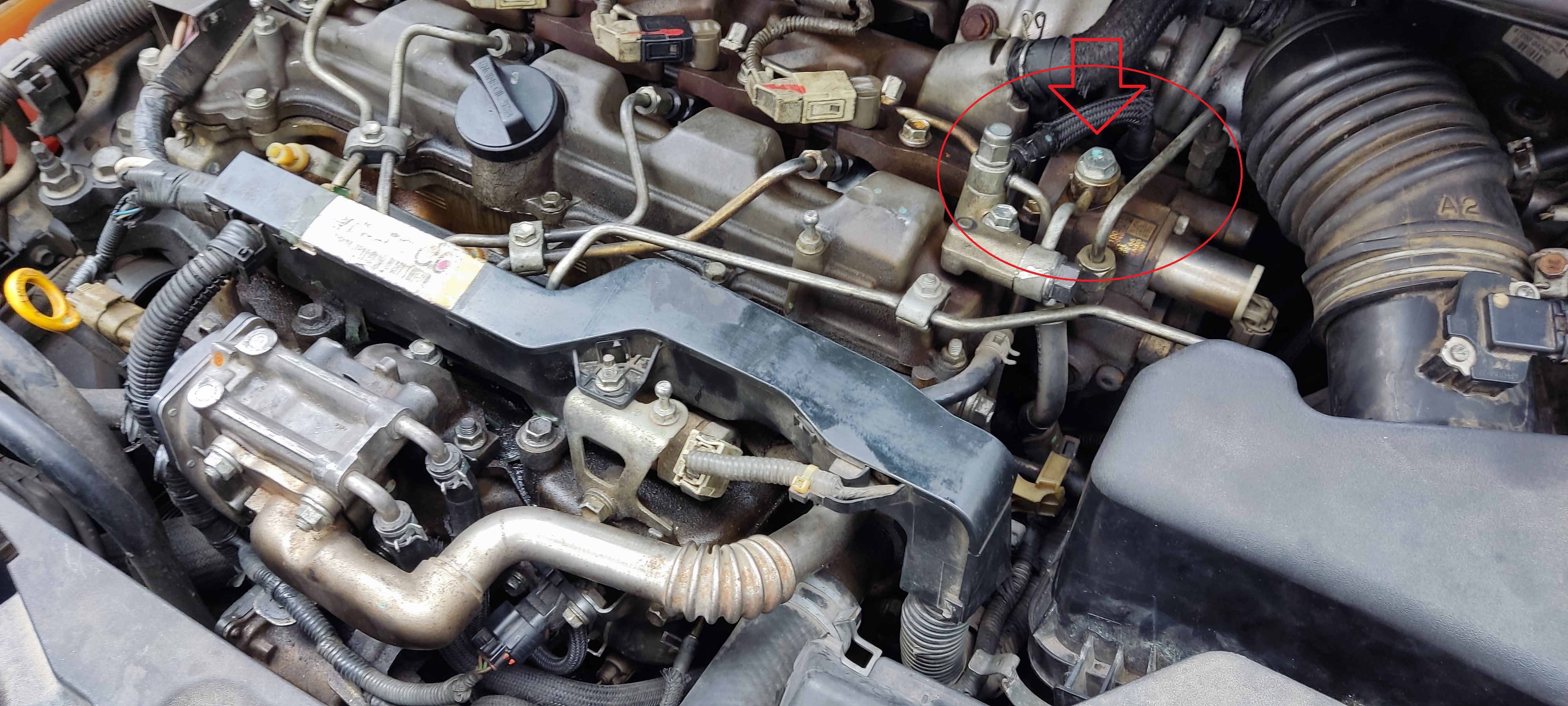

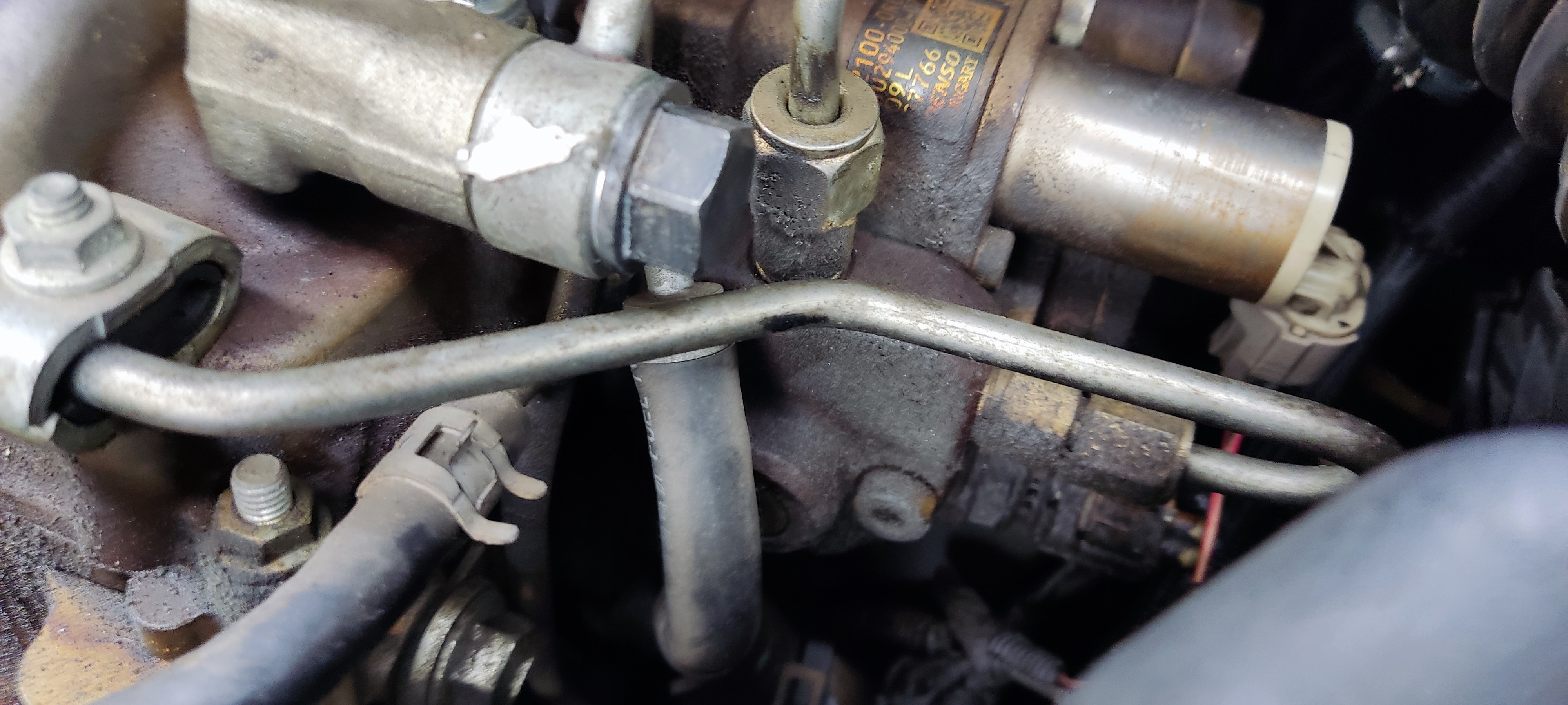

След обслужването явно нещо се е прецакало, защото бяха оляли целия двигател с нафта и ме съмнява, че някъде може да не прави контакт някой датчик. А над помпата не беше затегнат входа на нафтата и леко сълзеше, освен от там да е омазало надолу някой кабел no.gif

По снимката изглежда турбо маркуч пропуска и цапа наоколо.

На мен ми изглежда че може и да е изпуснала гарнитура на капака на клапаните - траекторията на омазняването е подходяща, няма много сериозно омазняване, и има омазняване по целия ръб на капака на клапаните. Включително има и утаено масло под ЕГР-а / бронята на магистралното окабеляване, особено под капачката за наливане на масло. Това си го мисля, гледайки буксата на ГНП-то, и цвета на маслените наслагвания е еднакъв. Гадая...

mapamop написа: ↑28 Фев 2022 18:40 На мен ми изглежда че може и да е изпуснала гарнитура на капака на клапаните - траекторията на омазняването е подходяща, няма много сериозно омазняване, и има омазняване по целия ръб на капака на клапаните. Включително има и утаено масло под ЕГР-а / бронята на магистралното окабеляване, особено под капачката за наливане на масло. Това си го мисля, гледайки буксата на ГНП-то, и цвета на маслените наслагвания е еднакъв. Гадая...
имаше омазняване горе от две от дюзите, на които дифтунгите (или както там се казва металното уплътнение) изпускаше, но интересното е, че след смяната се появиха всички тези мазнотии включително и по капака над двигателя boxed.gif На ЕГР-а имало някакво маркуче, което било леко закъсано и него сменили за всеки случай, но колата беше наред и единствено понякога припалваше трудно и на моменти се задъхваше при големи изкачвания , което мисля, че може да е било от тая гняс в резервоара и все едно не е достигало гориво no.gif и аз гадая вече

bonev написа: ↑28 Фев 2022 22:07 имаше омазняване горе от две от дюзите, на които дифтунгите (или както там се казва металното уплътнение) изпускаше, но интересното е, че след смяната се появиха всички тези мазнотии включително и по капака над двигателя
Ако са вдигали капака заради дихтунгите или за да могат да извадят дюзите, и не са сменили гарнитурата с нова, е започнала да изпуска. По спомен поне на моят двигател се води консуматив за еднократна употреба и се сменя след всяко сваляне на капака.
