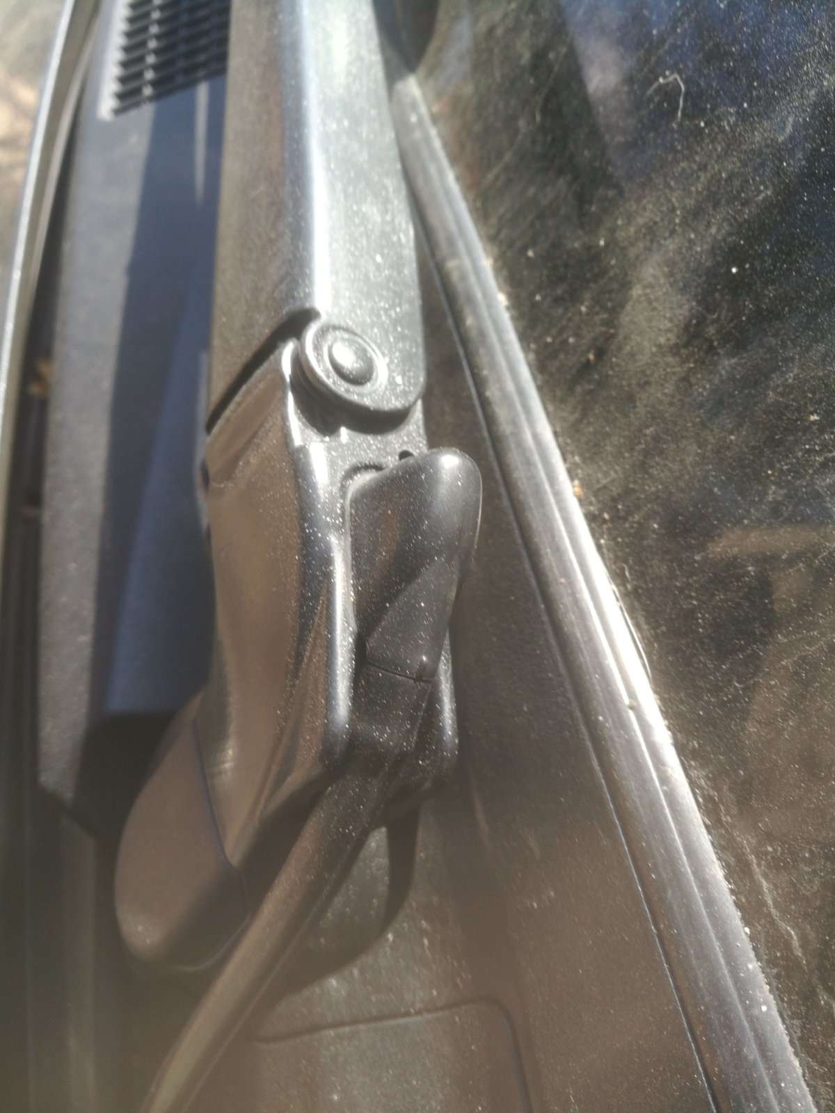

Я снимай тая пръскалка .

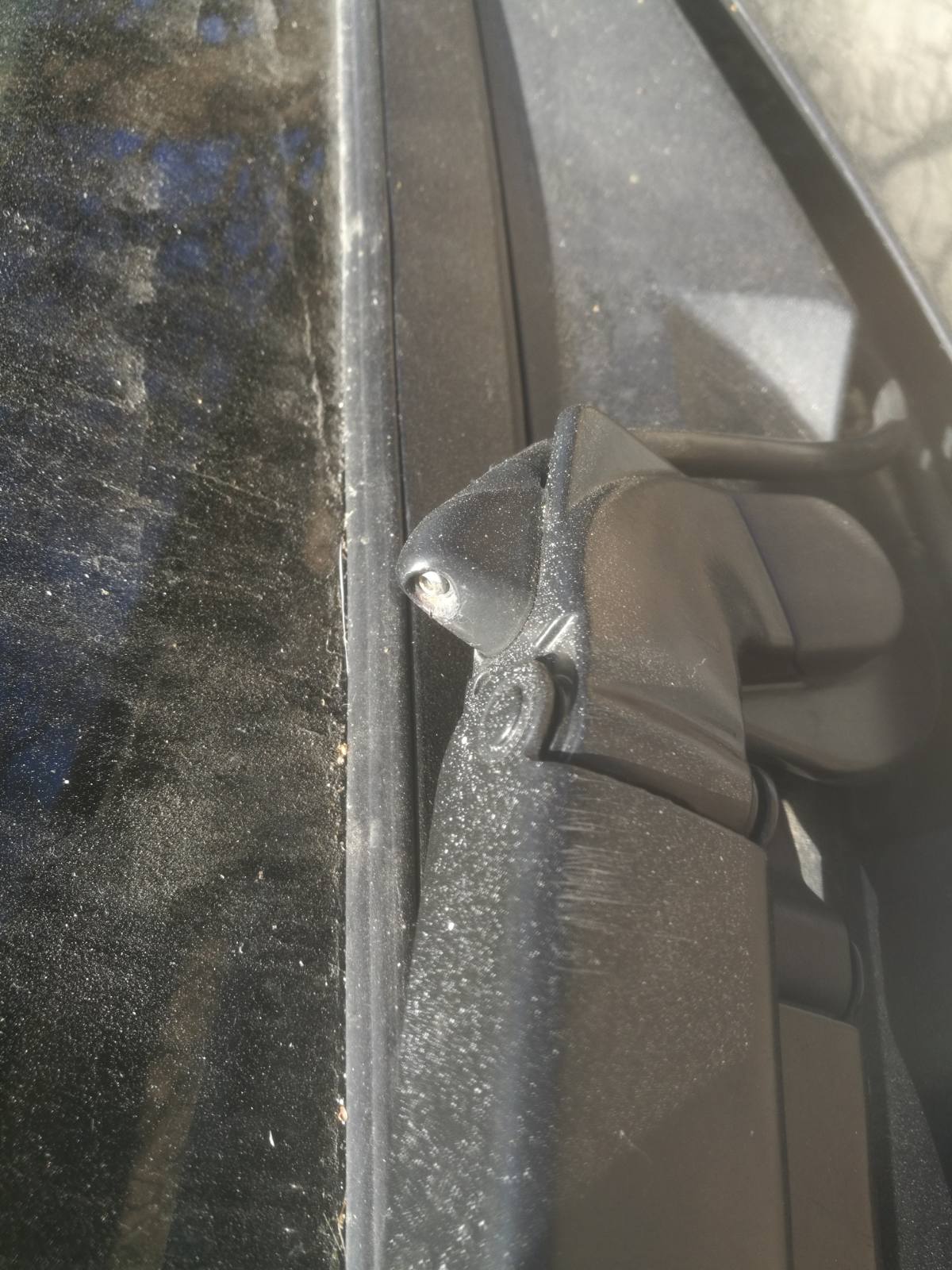

Ето я тя е закрепена към самата чистачка

Не пръска ли ,какво и е?Дюзичките се запушват от варовик ,прах ,калпава течност .Чисти се с тънка топлийка внимателно ,вариант е да я свалиш и да я продухаш с въздух.

Все едно е паднало това което прави дюзата на тънка струя, от тойота е поръчана за 50 лв. Може да се заключва или изтрива темата, благодаря
