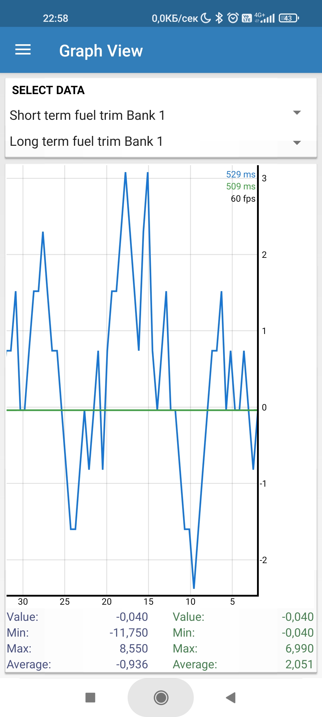

Закачете я на диагностика, дори и простия ELM327 ще ви свърши работа. Покарайте колата и засечете как вървят Long Therm Fuel Trim и Short Therm Fuel Trim. Вижте на загрят до работна температура двигател късия трим къде стои в повечето време. Теоретично перфектната стойност е нула, или в рамките на 1% със минус отпред. Ако е на плюс, е симтом за излишен въздух в горивната смес. Ако е на минус - има повече гориво. Гоните целта да излезете минус със малко. Над +/- 10% сте извън допуските по сервизно ръководство (обикновено това е нормата). При мен на Авенсиса трима излезе на минус след смяна на всички маркучи които свършват в дросела, входящият колектор и въздуховода. Смених гарнитурата на дросела и на входящия колектор. Черешката на тортата, бяха уплътнението на капачката за маслото и о-пръстените на щеката за маслото и на тръбичката за щеката на маслото - от +2% слезе на -0.4%. Осезаемите ефекти, са че свали над литър разход на градския пробег и закова 800 оборота на място, без да хълца.
Примерна картинка, след 30на километра градско и около 1-2 минути на място пред блока:
