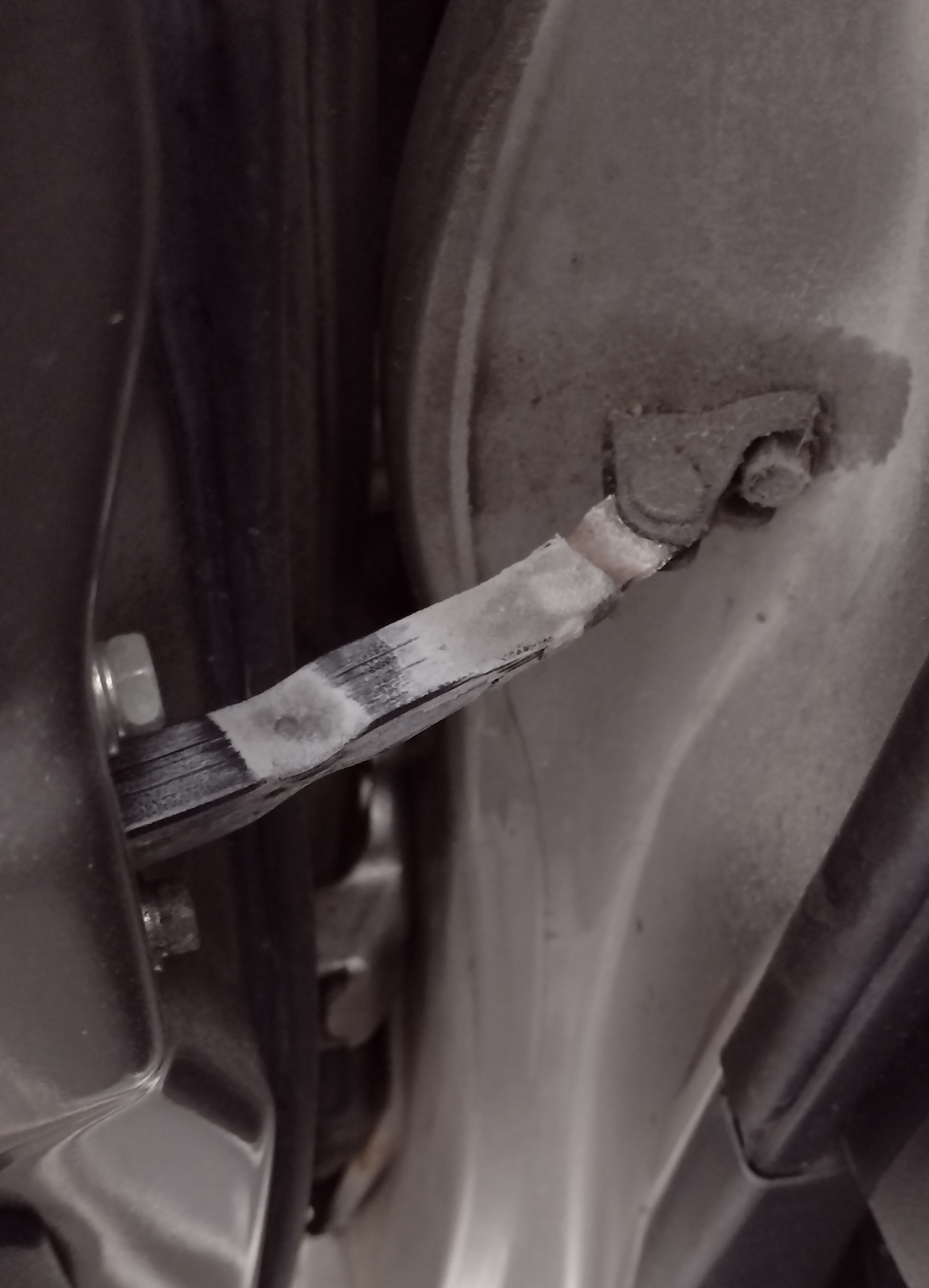

Момчета вчера вятъра взе вратата от ръцете на жена ми и се счупи тази част а след това спря да се затваря вратата езичето и не работи.Как да процедирам с нея момчета дайте съвет за ремонта.Благодаря предварително

Това е часта която е връзката между вратата и купето тя влиза и излиза не знам как се казва

Ето и снимката хора вятъра я взе от ръцете на жена ми и този ограничител се счупи но спря да се затваря вратата езичето не работи та въпросът ми е ако отида до морга и го сменя какво трябва да направя каква е ролята му точно и как да го ремонтирам
Ето я
Ето я

68620-52010 - ограничител предна лява врата - десен волан - за Yaris XP10.
Ограничителите не са симетрични - различни са за лява и дясна врата.
Развиват се 3-те болта №10 - 2 на вратата и 1 на купето.
Ето нагледно как се получава смяната и как изглеждат свалени:
https://www.drive2.ru/l/4604912/
https://www.drive2.ru/l/9262772/
Успех.

"Езичето" и ограничителя нямат никаква механична връзка - огледайте - вероятно са 2 различни проблема.
Вратата удари ли се в нещо при счупването на ограничителя?

Да не би ограничителя да не влиза във вратата и в опита да го смачка - вратата да се отмества или да не успява да се затвори плътно?

Не не се е ударила никъде просто се е скъсал и толкова аз съм разглобил вратата и го махнах но не се затваря езичето не иска да прави обичайните си движения. Много странно ще огледам всичко мисля си за кабелите на централното да са се извадили нещо нямам идея изобщо

Пробвай с отвертка да видиш дали бравата механично ще затвори. Може да се окаже, че цялата врата физически се е преместила. Ама това трябва да може да го видиш по фугите.
Централно и другите електрически неща има логика (примерно проводниците между вратата и купето да са компрометирани), ама в механичната част трябва просто да видиш връзката между външна/вътрешна дръжка и брава.
Пробва ли и да раздвижиш ключалката с ключа - отключване/заключване?

За да не се затваря механично ,значи е усукана ,провери фугите дали са равномерни ако трбва гледай другата врата .Не знам дали на яриса има възможност за регулировка на закопчалката която е към купето .
Този ограничител на снимката ли е счупения ?Там единия болт е "чист" ти нещо ли си правил ?Може да опиташ да откачиш ограничителя от купето и да затвориш вратата.Реално този детайл служи вратата да не се движи свободно като се отвори ,хубаво е да се смазва от време на време .Самата врата се държи на пантите изцяло .Майка ми кара Пежо306 и шофьорската врата е без ограничителя от как е купена ,а на жената на старата Лагуна 2 се откърти от купето болта с ламарината ,че се наложи да игра CO -то .

НЕ СЕ СМАЗВАТ според производителя - почистват се с мокър парцал от праха и толкова.
Аз съм ползвал специална суха смазка/със съдържание на графит, ако не се лъжа/ за ограничители на врати - точно препоръчана от производителя на ограничителя и понеже съм рециклирал доста ограничители знам какво има вътре.
В никой случай не трябва да се смазва с течна и/или лепкава смазка - тип спрей, грес и т.н. - ефектът е краткотраен и ускорява износването на гумените плочки в ограничителя поради полепването на прах и мръсотия па "намазаните" с течна смазка повърхности.
