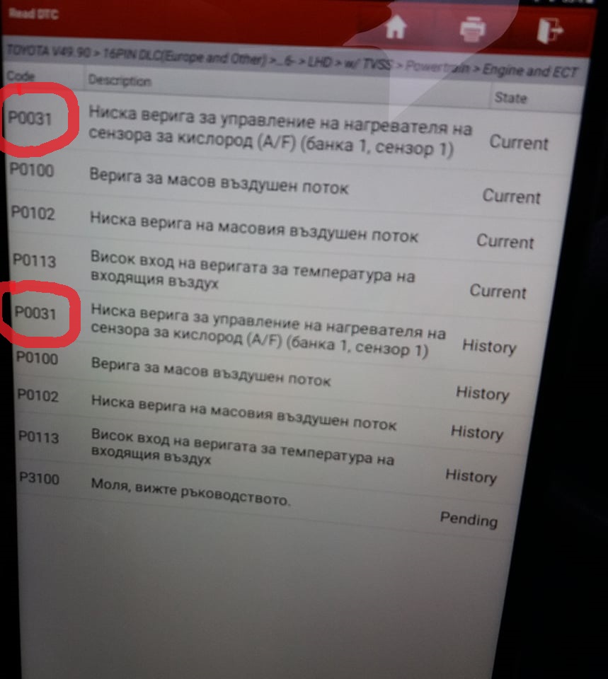

на таблото светна чека и на диагностика показва следната грешка:
всички редове се изчистиха без двата, които са оградени в червено...
възможно ли е нещо при СОФТУЕРНОТО ПРЕМАХВАНЕ ДА Е ЗАБРАВЕНО ДА СЕ МАХНЕ
и какво бихте ме посъветвали да направя за въпросните грешки, заради които може би светят 3 лампи на таблото VSC, TRC OFF, и чек-а за ДПФ-а

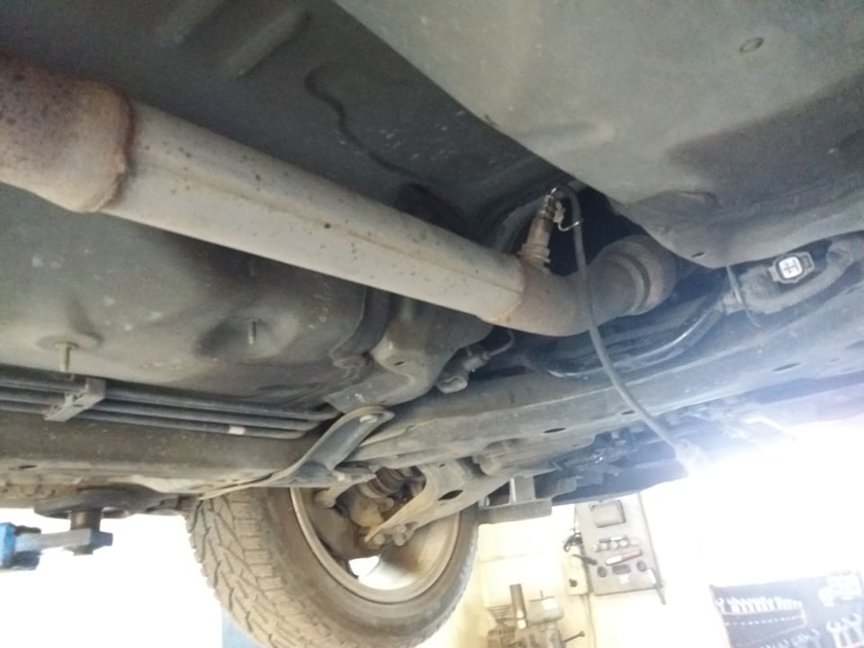

Мнение от Akima » 07 Фев 2022 11:16
iceman написа: ↑06 Фев 2022 18:57 т25 2.0 д4д 126 2006
Първо и задължително условие за реална помощ е да си напишете номера на рамата - нека не гадаем.
iceman написа: ↑06 Фев 2022 18:57 че е махнат дпф ли е катализатор ли е
iceman написа: ↑06 Фев 2022 18:57 след проверка се оказа, че ДПФ-а както писах по горе си е на МЯСТОТО и го премахнаха и физически

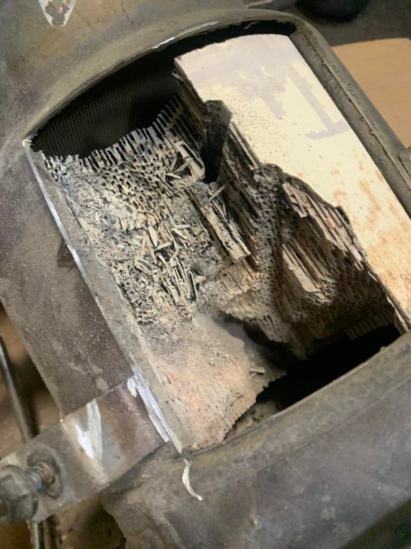

Явно някой "гений" е премахнал катализатора, а не DPF-ът - тъй като филтърът за твърди частици е преди катализатора.
Премахването на катализатора ще доведе до грешки дори и при софтуерна намеса - да не говорим за воя от турбокомпресора, който ще се чува от изпускателната система.
Ще трябва да поставите катализатор заместител, за да няма проблеми с шум, вой, дим и пушек.

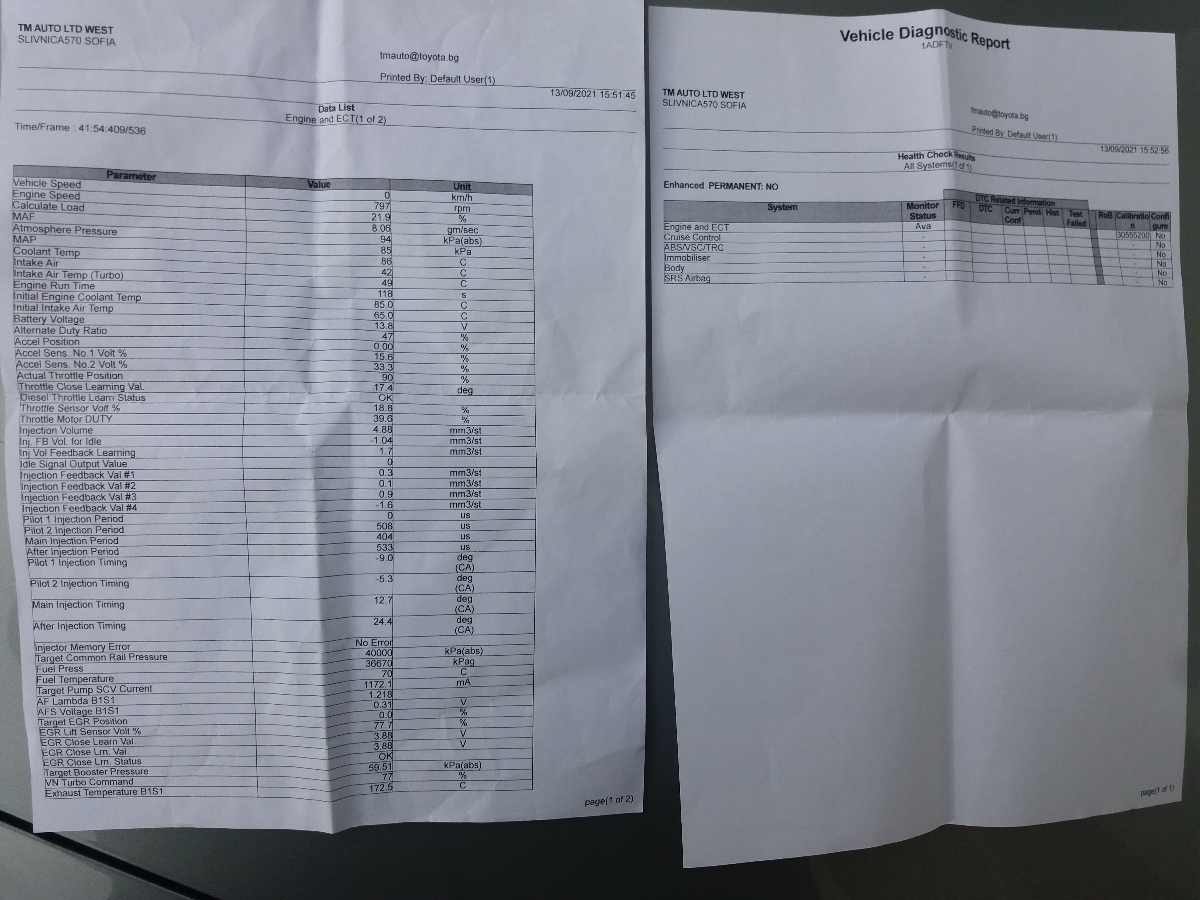

Необходимо е обаче преди каквато и да е последваща интервенция да се направи диагностика с Toyota Techstream:
1.Показания на дюзи.
2.Показания на сензори/сонди.
3.Данни за каталитичен/ламбда контрол.
4.Всички възможни налягания.
5.Въведени ли са кодовете за компенсация на дюзите и термалната деградация/стареене/ на катализатора след софтуерната "манипулация"?

SB1ED56L90E047432
така е купена колата - тръбата си беше отдолу, а какво е имало си нямам идея...
това е представлявал ДПФ-а

само тези данни за диагностика имам те са преди да се махне софтуерно.
