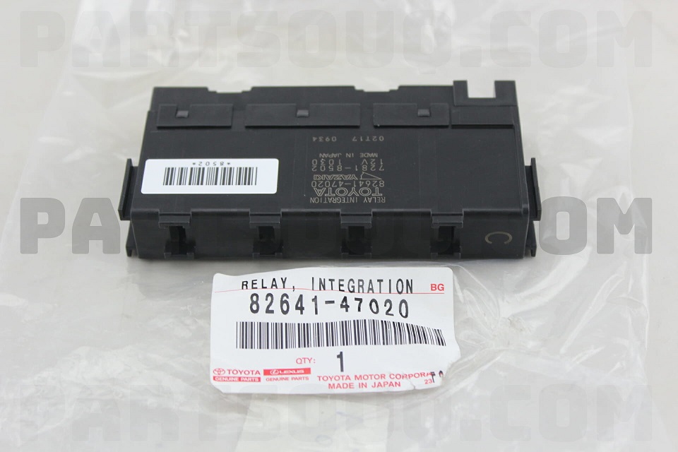

По отношение на интеграционното реле успях да намеря само това на снимката от схемите за Версо ( от partsouq.com и от toyoDIY.com) - 82641-47020 - RELAY, INTEGRATION NO.1, което е в голямата кутия с бушоните при двигателя, доколкото знам при тези вече е само една кутия при двигателя с бушони. Не можах да намеря друго интеграционно реле в салона.
Другото тъпо нещо е, че не мога да намеря тези релета къде се продават в БГ - излизат ми само амазонски, и-бейски и руски магазини. Някакви идеи вие от къде ги пазарувате тезии части или трябва да се ходи до ТМ ауто?

Няма да "затвори" - не е реле в "класическият смисъл" на думата (бобина и котва), а си е цял компютър със собствен процесор, памет и т.н. Респективно ако не му симулирате сигналите по някакъв начин от датчиците, ключовете, релетата за консуматорите и другите входни сигнали, които "го включват да работи" няма да видите нищо. Намерете си сервизното ръководство за вашият автомобил и го диагностицирайте правилно.
Погледнете тук, ако линка на gimara не ви помогне: Ако успеете да го свалите само този модул, и го отворите ще видите пораженията. Евентуално ще си прецените дали да го ремонтирате или не. Колата със свалено интеграционно реле е труп! Не можете да го свалите от автомобила и да го занесете на ремонт със същият автомобил.

И аз в Бг не можах да намеря и го поръчах от ибей, някаква немска морга с висок рейтинг. С доставка излезе около 70 лв. А го поръчах от нета, защото изглеждат еднакви, но се разминават с някоя цифра или при моето имаше допълнително буква, но не се знае, каква е разликата.
пп: това, което ми изпратиха беше от д кат, но всичко работи.
От опит, не е задължително. По моето нямаше видими следи. Дадох го на познат, който се занимава с електроника , но не можа да открие нищо.
