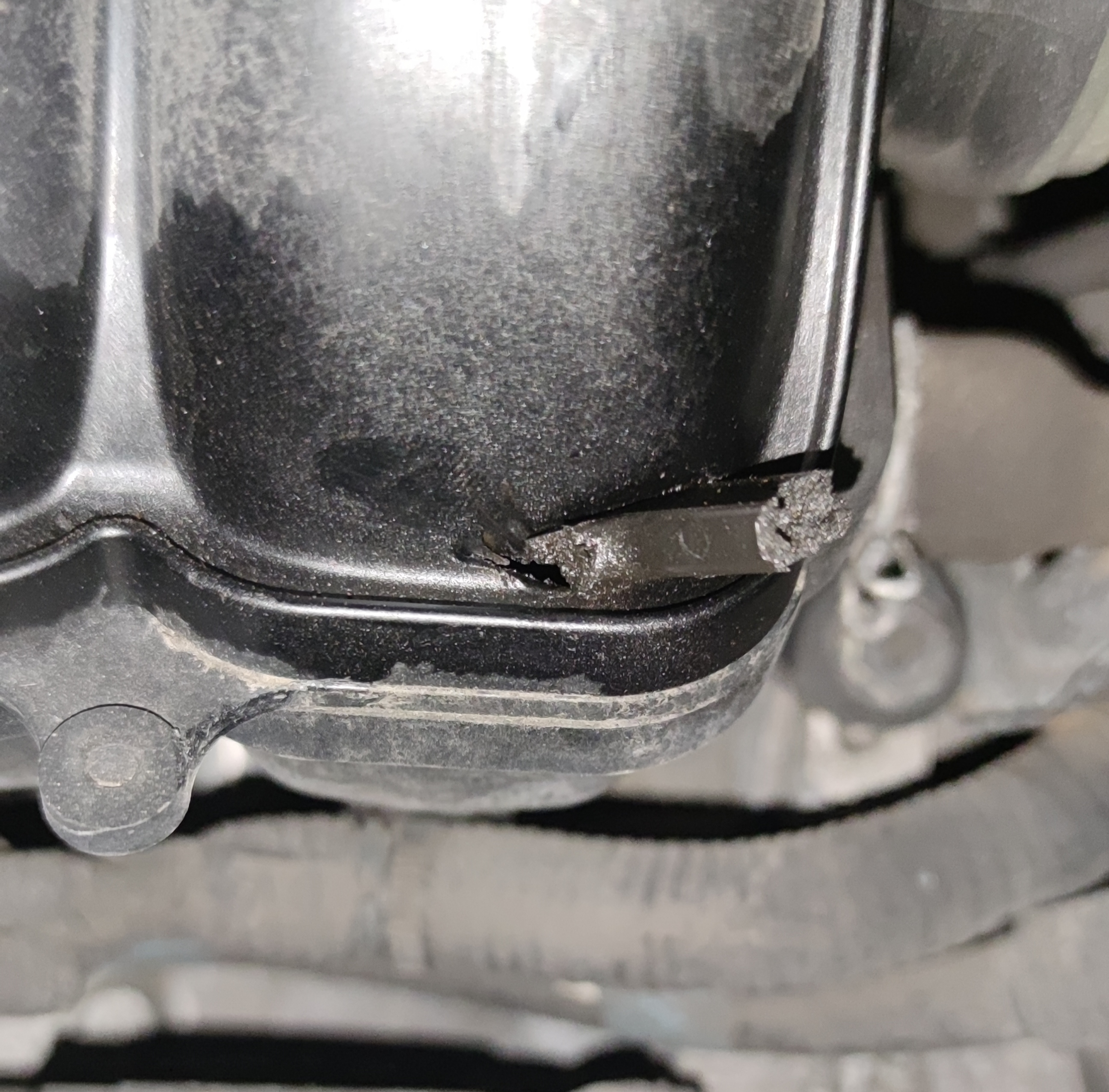

Здравейте, имам един въпрос дали е възможно да се залепи пластмасов колектор с нещо, има ли хора който са се сблъскавали с подобно нещо, защото ми предлагат само оригинал на цена от 900 лв, колата е рав4 2010г. 2.0 158к.с.

Благодаря Ви колега, а казвате не одобрявате не е желателно да се прави подобно нещо ли? Аз купих едно лепило "маджун" на Sun-fix гледам че на доста места го хвалят има и клип как възстановяват отчупено парче от турбина и виждам че издържа на 300 градуса. При мен дупката няма нищо общо като от клипа доста по мъничка е, но ме притеснява да не се отчупи някое парче и да попадне в двигателя.

Пробвайте,
главния проблем е точно след време да не се отчупи там - от вибрации и температурни цикли.

Там, където заваряват пластмасови брони питайте. Може да изрежат малко от същия материал от колектора и да го залепят.
Не съм сигурен дали материалът на колектора позволява, но не пречи да опитате.

Аз бих го реставрирал със двукомпонентно лепило на основата на епоксидна смола. Слабост ми е тая на Henkel . Омазва се вътрешната част на парчето със смолата и се намества на мястото му. Отгоре се дозалива със смола да уплътни.
Смолата държи на температури, вибрации и лепне много добре на тая пластмаса тип "бакелит". Лепилата на ацетонова основа и каноколит, проверено не я лепят и падат.
Мое мнение...
Другият вариант е морга. Бих се ориентирал към моргаджийски екземпляр.

Благодаря, просто само две морги в бг има с този мотор където се предлагат 2 равки на едната е продаден, на другата телефона все е изключен, утре пробвам последно да звънна и тогава ще я мисля, най лошото е че то няма парче а е пробит от чуждо тяло, и хем уж е толкова здрава пластмаса как се е пробило идея си нямам :whistle:

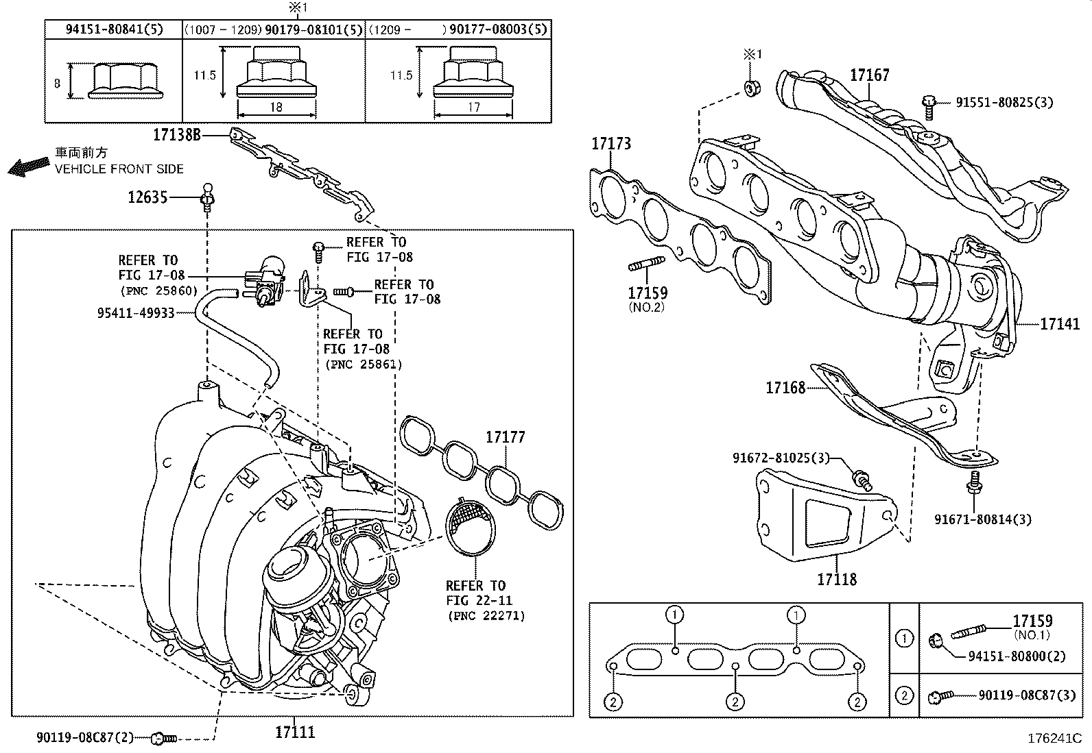

Потърсете в ebay с каталожният номер. Можете да го извадите по номер на рама примерно от Japan-parts.eu .
Ако не се оправите със сайта, ми пратете на лично VIN.
Естонците са ме изненадвали приятно със части втора злоупотреба.
Тоя мотор трябва да го има предполагаемо и в Авенсис, Версо, може би и Корола. Не търсете само РАВ-ки. Търсете си по каталожен номер.

Хубаво са те посъветвали да го занесеш където лепят и ремонтират брони .Щетата е малка и сега има достатъчно хубави лепила .Поксипола примерно издържа до 120 градуса .

Там няма такива високи температури. Има вибрации, влага от засмуканата струя през маската, химия от пътищата, химия от автомивките. Всички тези неща не са благоприятни за цианоакрилата. Двукомпонентният поксипол е на основата на епоксидна смола.
Тая пласмаса е от кофти материал, на който цианоакрилата не лепне, защото не я разтваря. Така че цианоакрилатните лепила от рода на каноколит, поксипол, капчица и подобните не са подходящи. Отделно има и вакуум от мотора.

Черната основа на фара (поне на Т25) е с приблизително същата структура. Залепих си счупеното ухо на фара преди година и половина със епоксидна смола на Хенкел и стои още. Цианоакрилатното монтажно лепило което е тубичка и спрей, се изрони и падна за 3 месеца. Затова ги пиша тези неща - следващите след мен да си губят времето и парите.
