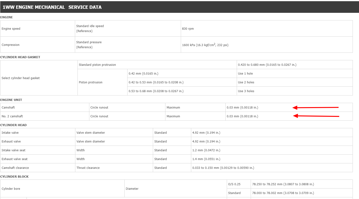

Нека да проведем експеримент - как се тълкува посочената информация:
1VV Cam.png (69.14 KiB) Преглеждано 9555 пъти

отклониние от нормално положение на вариаторите на двата вала.
то това ясно, че процедурата е таката и теоретично би трябвало да светне check engine при разтегляне на веригата по голямо от това.

Опитах се да ви покажа, че няма параметри за "разтегленост" на веригата - явно производителят смята, че е с ресурс равен или по-голям от този на мотора. Според производителя по-скоро моторът ще си изяде валовете...
Специално ви качих и шот от ОЕМ базата данни.

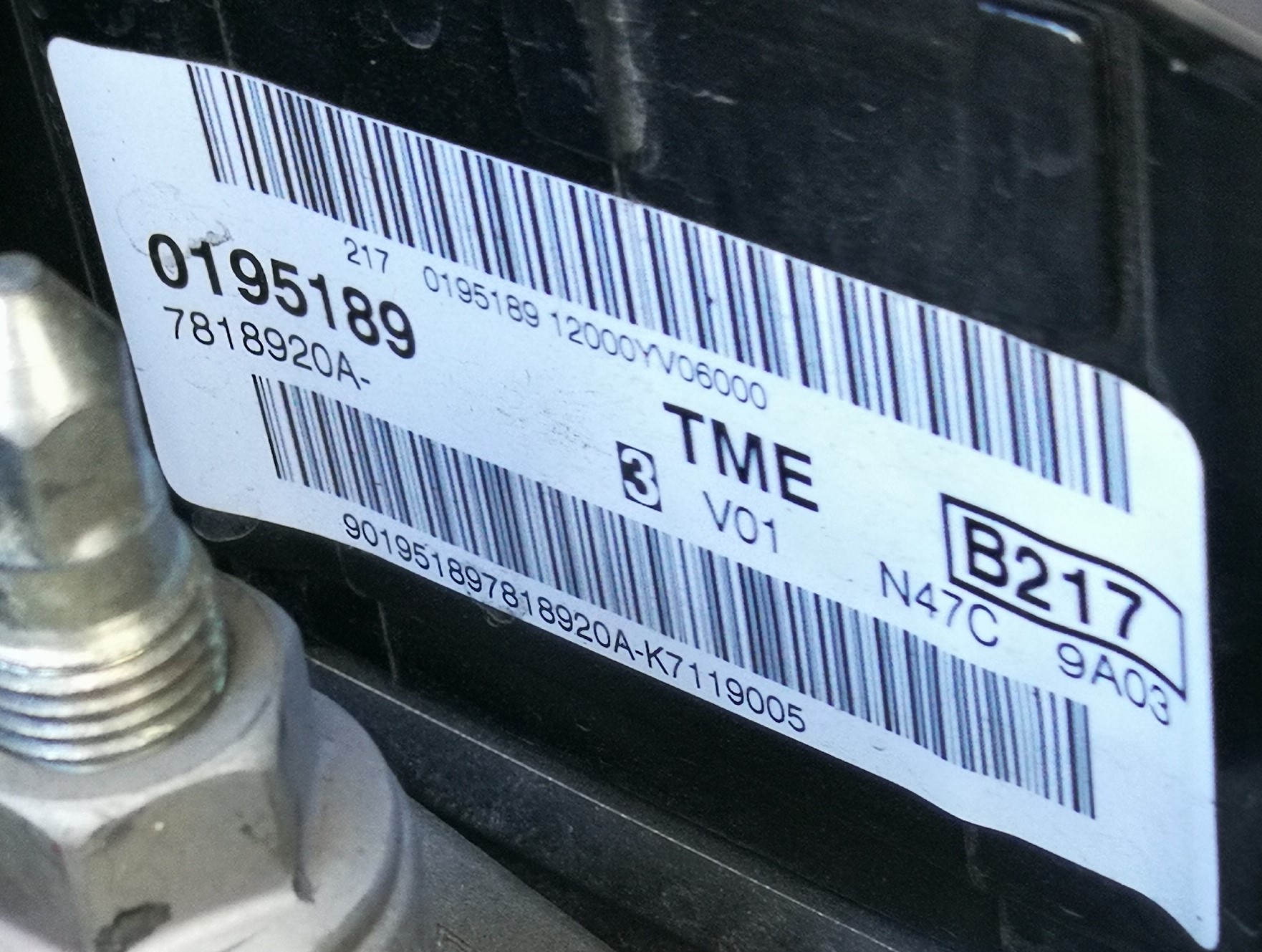

На моя двигател 2WW открих стикер с обозначение N47C, каквото и да значи. А сервизна кампания има и тя е за смяна на ЕГР+ охладител. Минах я преди 2 месеца. Предполагам и за 1WW има но най добре проверка по ВИН.

djofra написа: ↑25 Яну 2022 14:57открих стикер
Това е машинен код от асемблирането на двигателя и съдържа всички данни за него в сбор - за съжаление не мога да ви го разкодирам.
