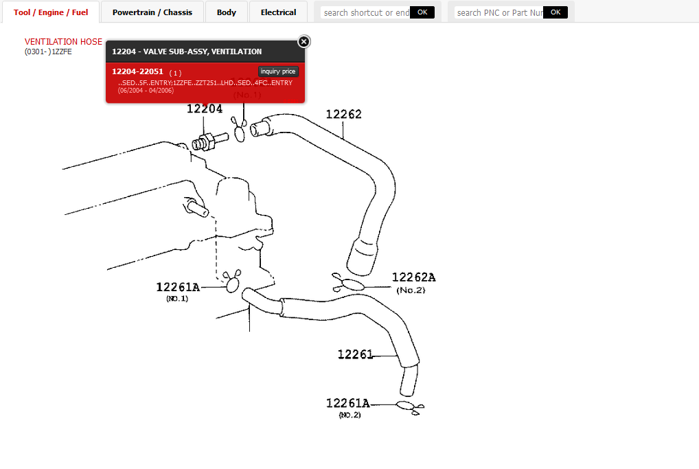

Изпуска налягането от картерните газове/пари във входящия колектор, пред клапаните.
Маркуча с номер 12262 също се обследва за пукнатини и се сменя. От него тресе на празни обороти, защото губи вакуум/навлиза неотчетен от дебитомера паразитен въздух.
Номерата са релевантни за моят VIN.

mapamop написа: ↑19 Яну 2022 23:13 Изпуска налягането от картерните газове/пари във входящия колектор, пред клапаните.
