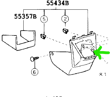

Здравейте,колата е корола версо 2007г. 1.6 бензин.Светна ми чека и ми дава проблем с нагреватела на 2-ра ламбда сонда.Някой има ли представа къде в купето влизат тези кабели и къде се намира конектора на сондата с кабелите на колата,за да измеря от там какво се случва със сондата?

Гумен маншон на дъното на купето под краката на пасажера, конектора е под мокета, под централната конзола приблизително до "ходилото на пасажера, когато е седнал".
Надигаш или откопчаваш долната пластмаса под скоростния лост вдясно, надигаш мокета леко по ръба и ще я намериш.
Приблизително тук (ползвах схема за Версо че нямам снимка подръка)
Screenshot 2022-01-16 093519.png (9.76 KiB) Преглеждано 2914 пъти

Много благодаря,да си много здрав!
