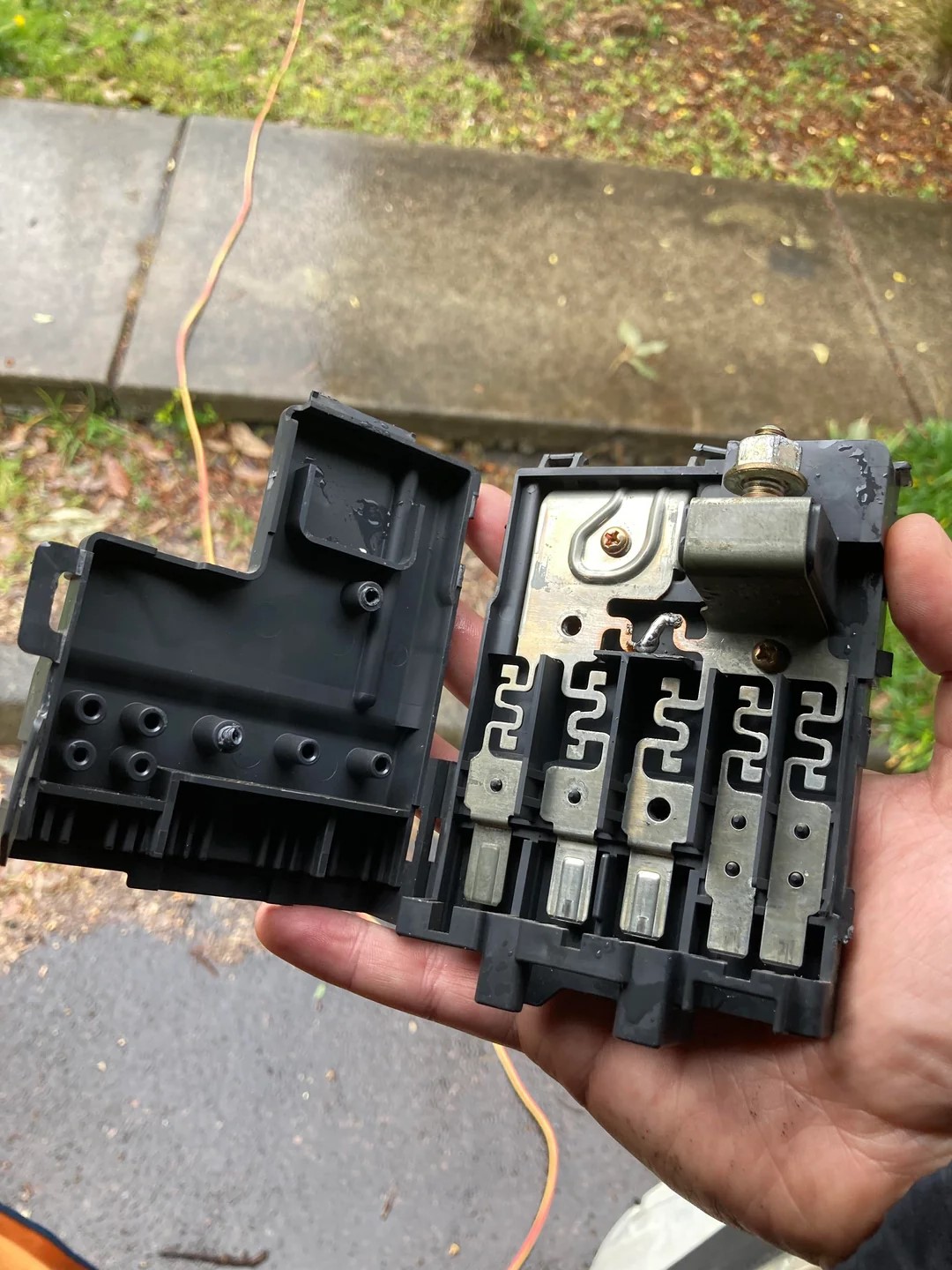

Намерих бушона. описвам къде.
Така моята Равка е 2002 година и бушона за подгревните свещи се намира в пластмасова кутия закачена на плюсовата клема на акумулатора.
Вадят се буксите от тази кутия, развива се от клемата. смъква се, развиват се две болтчета за рапидна отвертка и се отваря капачето на кутията.
Вътре лъсват 4 силови бушона на обща шина. Най левия е за подгрева. Лошото е, че ако един от бушоните изгори се сменя цялата тази кутия. бушоните не се сменят. щанцовани са от ламарина и са едно цяло. Моя беше изпукал за свещите и го запоих но не знам колко ще издържи така и си взех от моргата здрава кутия.
Поздрави!

Само да отбележа, че на втората снимка където е отворена кутията, изображението е огледално
Ето така в действителност изглежда кутията а подгрева е вързан на най левия "бушон"

И той не е проблем, а следствие от проблем. Ако не разчоплиш ситуацията ще изгори и другият.
