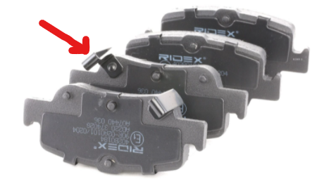

от tora
Екранна снимка 2021-12-25 181954.png (110.24 KiB) Преглеждано 25650 пъти
Накладките на Ауриса имат едни ламаринки, които да напомнят, че размера на антифрикционния материал е стигнал до минимално допустимия... Просто трият по диска и пищи.
