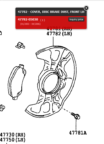

Предпазните дискове на спирачните дискове гледал ли си ги? Сваляш колелото което ти стърже и гледаш....
Левият ми беше изгнил и скъсан и опираше в спирачния диск. Смехотворно, но ме филмира сериозно.
Примерна картинка от Авенсис-а ми:

Моя беше прогнил откъм главината и не се виждаше. Чак като свалих гумата и го опипах видях че се клати като на умрял кон опашката. Дръпнах леко и го изхвърлих, без да разглобявам нищо повече.
При теб може и просто да е крив по някаква причина.... Огледай, поразвърти спирачният диск и дано се размине само с това.

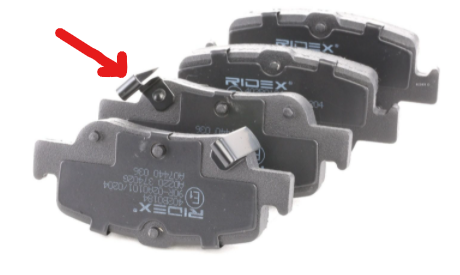

Екранна снимка 2021-12-25 181954.png (110.24 KiB) Преглеждано 25636 пъти
Накладките на Ауриса имат едни ламаринки, които да напомнят, че размера на антифрикционния материал е стигнал до минимално допустимия... Просто трият по диска и пищи.

Това го имат повечето Тойоти... :D

Вижте все пак протекторите на дисковете - т.нар "тави".

Akima написа: ↑09 Мар 2022 14:23 Вижте все пак протекторите на дисковете - т.нар "тави".
Да, ще я тествам дали опират те при навит волан.
А какво се прави, ако са проблемни?
Два пъти водих колата при гумаджии, гумите и джантите са наред, но на тези пластини никой не обърна внимание .
Вече от чудене какво дрънчи, стигнах до заключението, че няма какво да е друго. Очевидно са ръждясали и криви, лявата повече от дясната.
Въпросът ми е по- скоро за сервиз ли съм, сменят ли се, рециклират ли се... Все пак са на спирачките.
