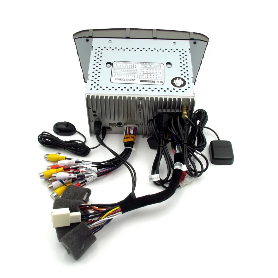

Дай снимка на горния капак и на кабелите с които е дошла. Подсветката на бутоните се пуска когато на единия пин на кабела има +12 волта. Ако е същия боклук като моя, вероятно единия винт е опрял в дъното, окъсил е и е издънил веригата на подсветката. Накратко отваряш кутията и откриваш че елемент Q7 е взривен. Утре като оправя размера на снимките ще ти пусна снимки на взривения елемент.

Без снимки нищо не мога да кажа повече. Конфигурациите на задните панели на китайците са поне 3.

Подсветка на афтърмарквт навигация
Това е, което взех от обявата, с снопа кабели е единствената снимка

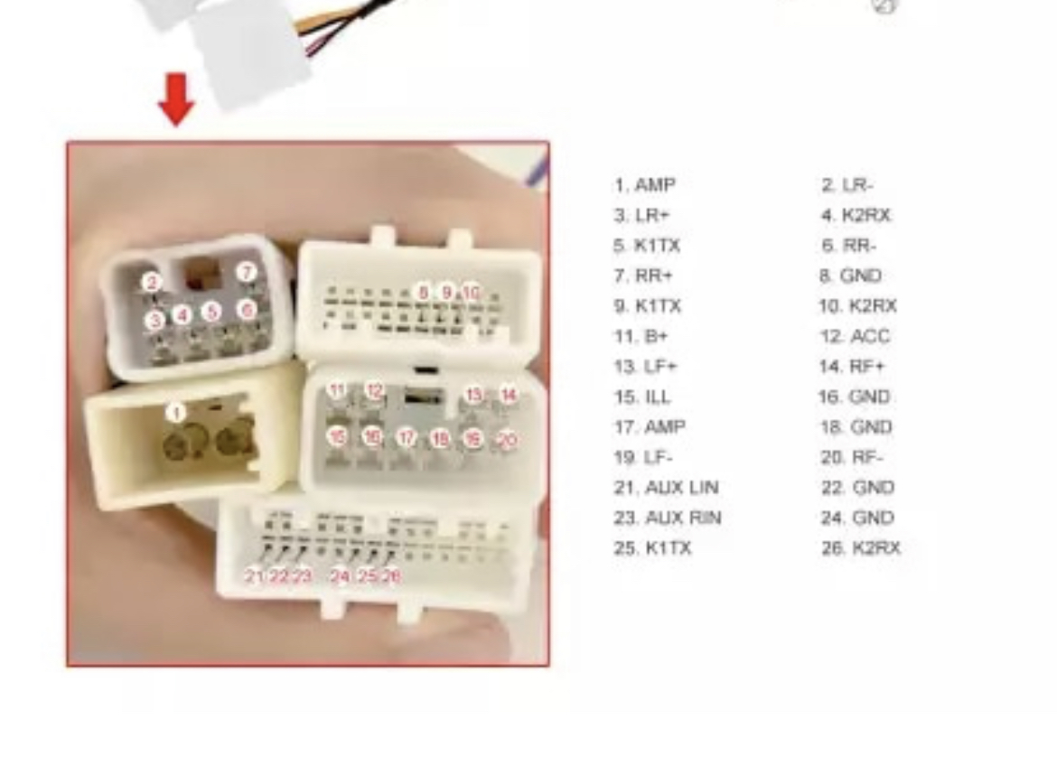

Това върши ли работа
- 5A63C107-EABC-4DFD-81D5-D025FE1C9BD2.jpeg (332.92 KiB) Преглеждано 4124 пъти
- mapamop
- Мнения: 5967
- Благодарил/а: 196 пъти
pin 15 трябва да ти е захранен с +12 и да отива в пина ILL+ на гърба на радиото. Схема на пиновете има отгоре на самото радио. На моя боклук е пин 3 на ISO/евро буксата. Нарочно не ти давам конкретна позиция на кой конектор е за да не си убиеш колата или радиото. Намери си схема на оригиналното радио, което си махнал. Погледни му стикерите - може и да ги има пиновете. Започни от оригиналното радио на което са му светели бутоните и дисплея.
