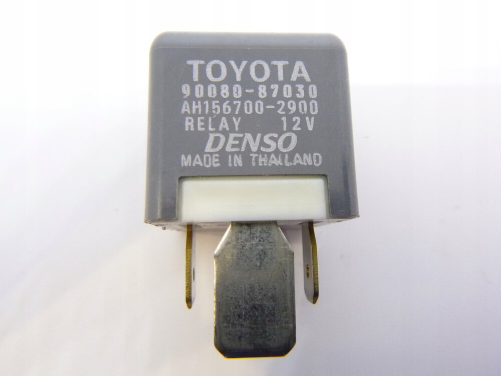

EFI relay пробвахте ли да го завъртите/смените?
Намира се в дългата кутия с предпазителите, по спомен има същото и в малката кутия с предпазителите на фаровете или на интеграционното реле/бушониерата отстрани на таблото до шофьорската врата.
Щракането и аномалията трябва да се измести другаде....
При мен преди 2-3 седмици беше започнала да пали от втория път, смених го с едно от тези които ми останаха от трите интеграционни релета, които смених преди 2 години и всичко си заспа. Преди време бях питал за цена на това реле и ми бяха цитирали "само оригинално, 85 лева".
Странно цъкане при палене
Привет, колега,
Признавам си, че не знаех за съществуването на това реле. Намерих си една една статия, с която запълних тази празнота и при първия удобен случай ще го проверя. За непросветените като мен прилагам линк към статията: https://cartreatments.com/bad-fuel-pump ... wprocket=1
а на теб благодаря за помощта!

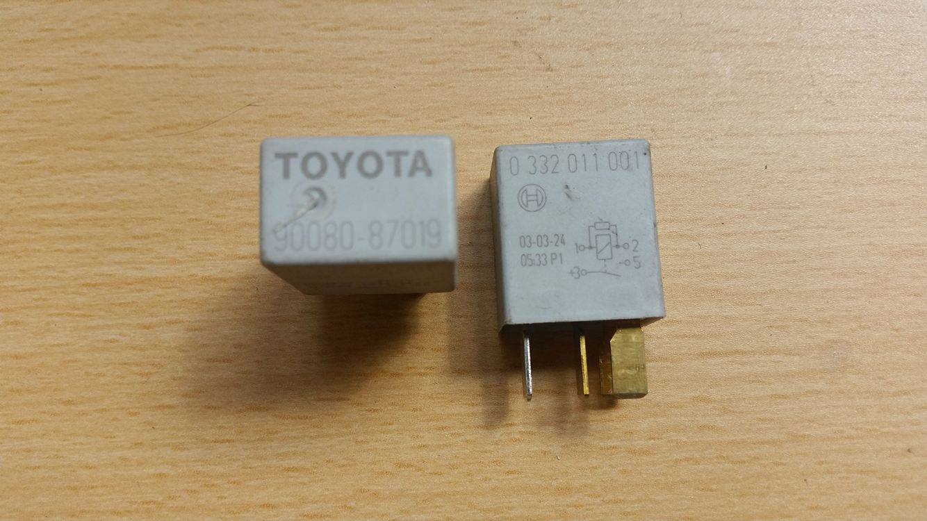

Не изглежда така както е на снимката от статията!
Вариант 1 или вариант 2 на външния му вид. Нещо или аз бъркам релето което смених или капачката на бушониерата ми има разлики с japan-parts.eu. Принципно досега винаги ми е била водеща капачката, но за автомобил втора употреба не е невъзможно да е сменена с дизелова капачка.... Още повече че по моят има следи от лек челен удар през 2016 година (3 години преди покупката).
КАТАЛОЖНИТЕ НОМЕРА СИ ГИ ПРОВЕТЕ ПО ВАШИЯТ VIN/РАМА! ТЕЗИ СА ЗА МОЯТ АВТОМОБИЛ (СНИМКИТЕ СА ЗА ПРИМЕР, НЕ РАЗЧИТАЙТЕ ЧЕ ВАШИТЕ НОМЕРА СА СЪЩИТЕ!)

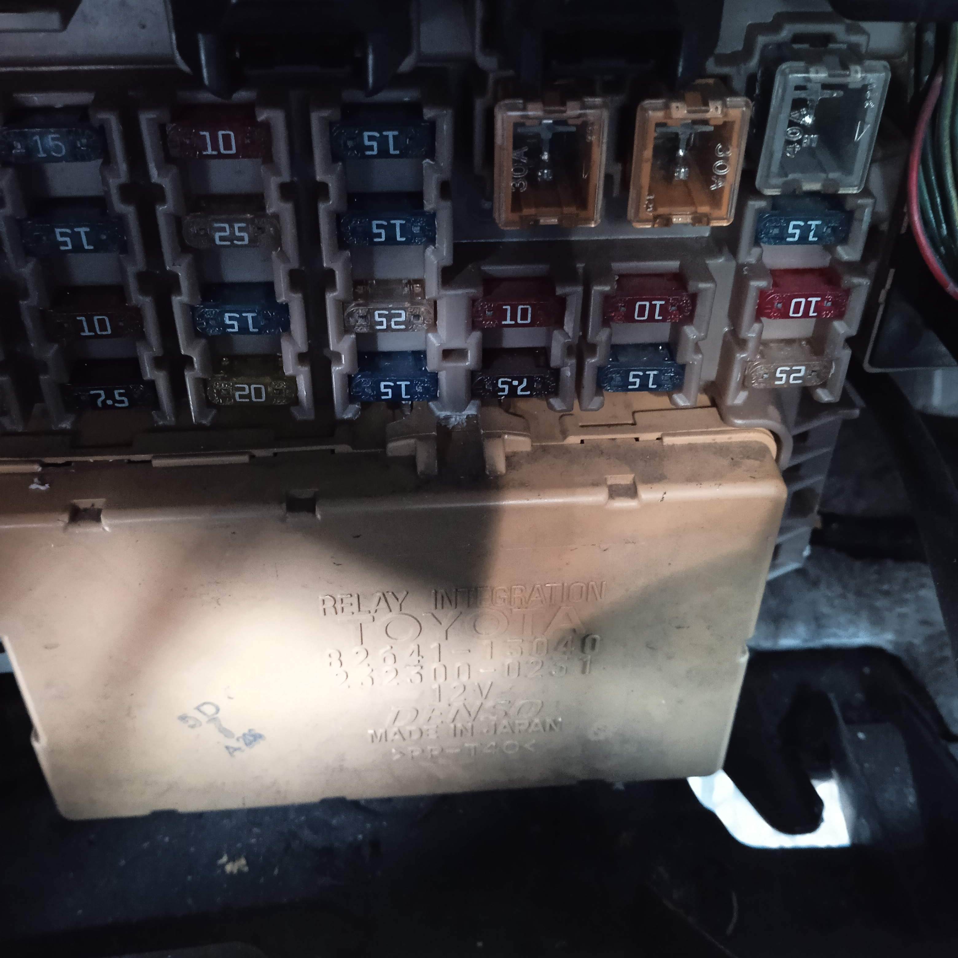

Моят проблем с цъкането се задълбочи, та се заех по-сериозно. Зад бушоните под волана има три релета. Като си поставям пръста съвсем отчетливо се разбира, че е от средното реле. Пробвах да ги въртя релетата, като сменях с такива от кутията при мотора, но винаги цъка средното. Започвам да си мисля, че проблемът идва преди релето. Пред него има една жълта кутия, която прилагам. Не знам за какво служи, но се чудя ако я намеря втора ръка дали проблемът няма да изчезне. Релетата са точно отзад в дясната част. Ако някой има идея какво се случва, моля да помага. Колата е Корола версо 2002 г. 1.8 vvti

Продължавам да смятам, че губи токовете... Щом си сигурен, че акумулатора е ОК, вариантите са както е подсказал колегата по-горе: 1. Алтернатор; 2. Лоша връзка.
Като лошата връзка може да е навсякъде - от лоша маса към купето или плюс... Или корозия по куплунг... Или поизмъкнат куплунг... Там вече трябва да се 'ходи по веригата'...
Навярно все пак бих започнал с измерване на напрежението на акумулатора и в кутията с релетата...

Виж на капачката на таблото дали ги няма означени тези релета и какво е означението на щракащото. Или дай номер на рама за да го видя това реле по каталозите, от коя електрическа верига е част. Така е много абстрактно заданието.
Нещата могат да варират от окислени контакти за това реле, окислен кабел за маса на това реле до някаква заминала електроника или кабели. При последното колата става на мармалад с къпини докато се проследят и проверят всички кабели.
