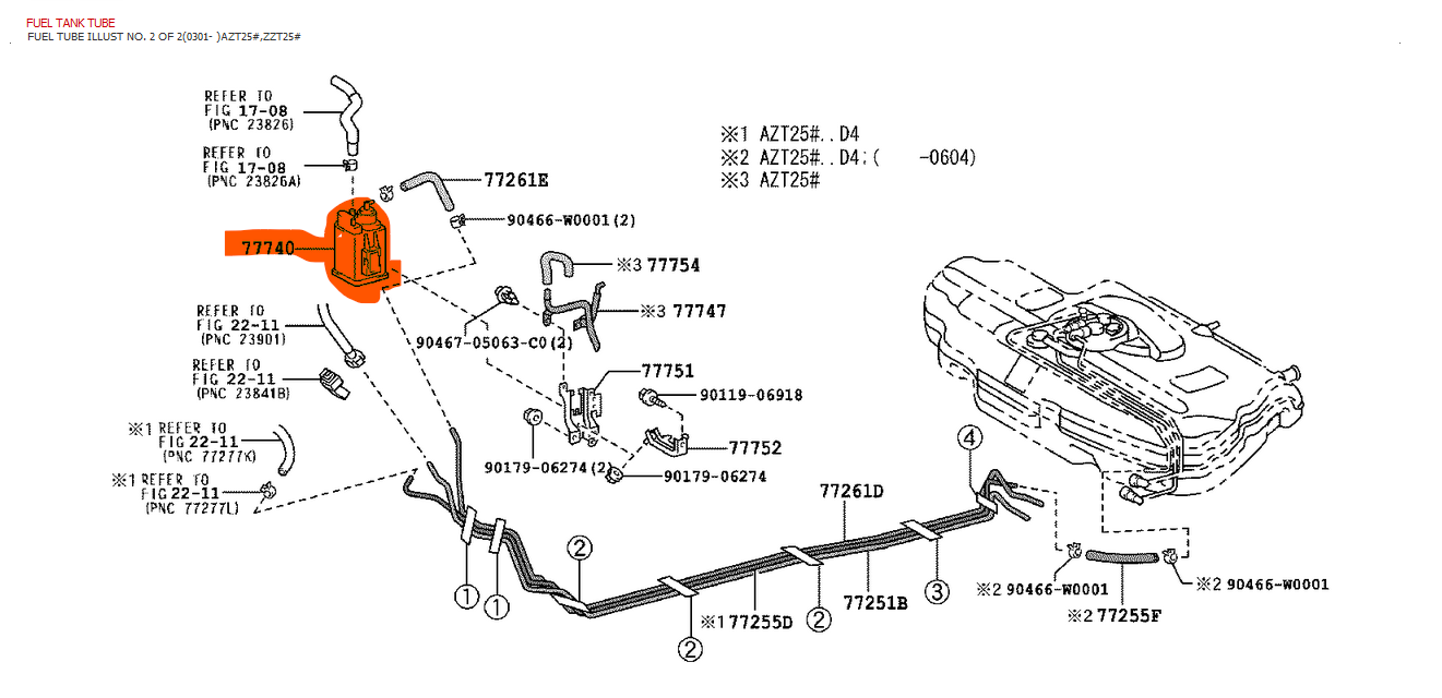

На 1ZZ-FE има клапан, кенче с активен въглен и не помня още какво. Тук много вероятно схемата да е същата, но да е надградена.
МоЙтУ нещУ:

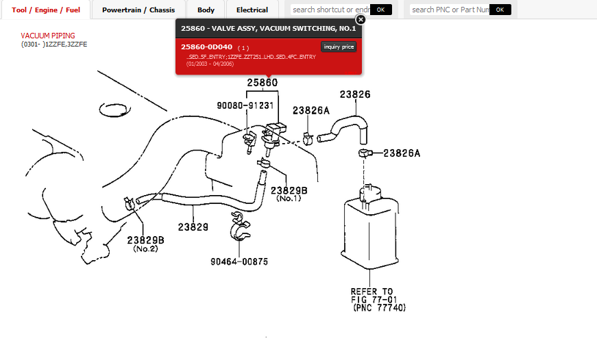

77740-05021 , и вакуумен клапан който не мога да се ориентирам къде беше и с какъв номер.
Screenshot 2021-10-29 210617.png (222.66 KiB) Преглеждано 3880 пъти
EDIT: Намерих
Screenshot 2021-10-29 211034.png (83.38 KiB) Преглеждано 3880 пъти
