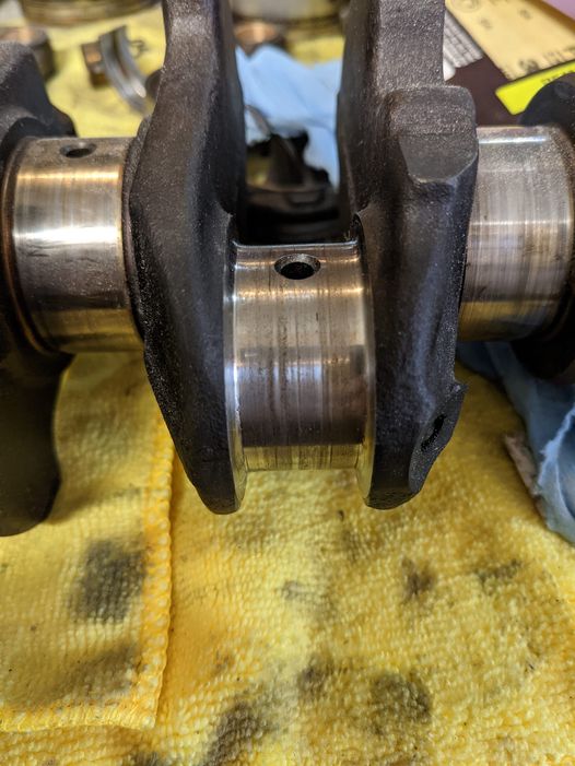

Мнение от ufer » 27 Окт 2021 15:41
Ето един пример за доста износена шийка. Дори и да е по-малко износването при теб, изисква се машинна обработка и сериозен ремонт...
Iznosena shijka.jpg (65.4 KiB) Преглеждано 1960 пъти
