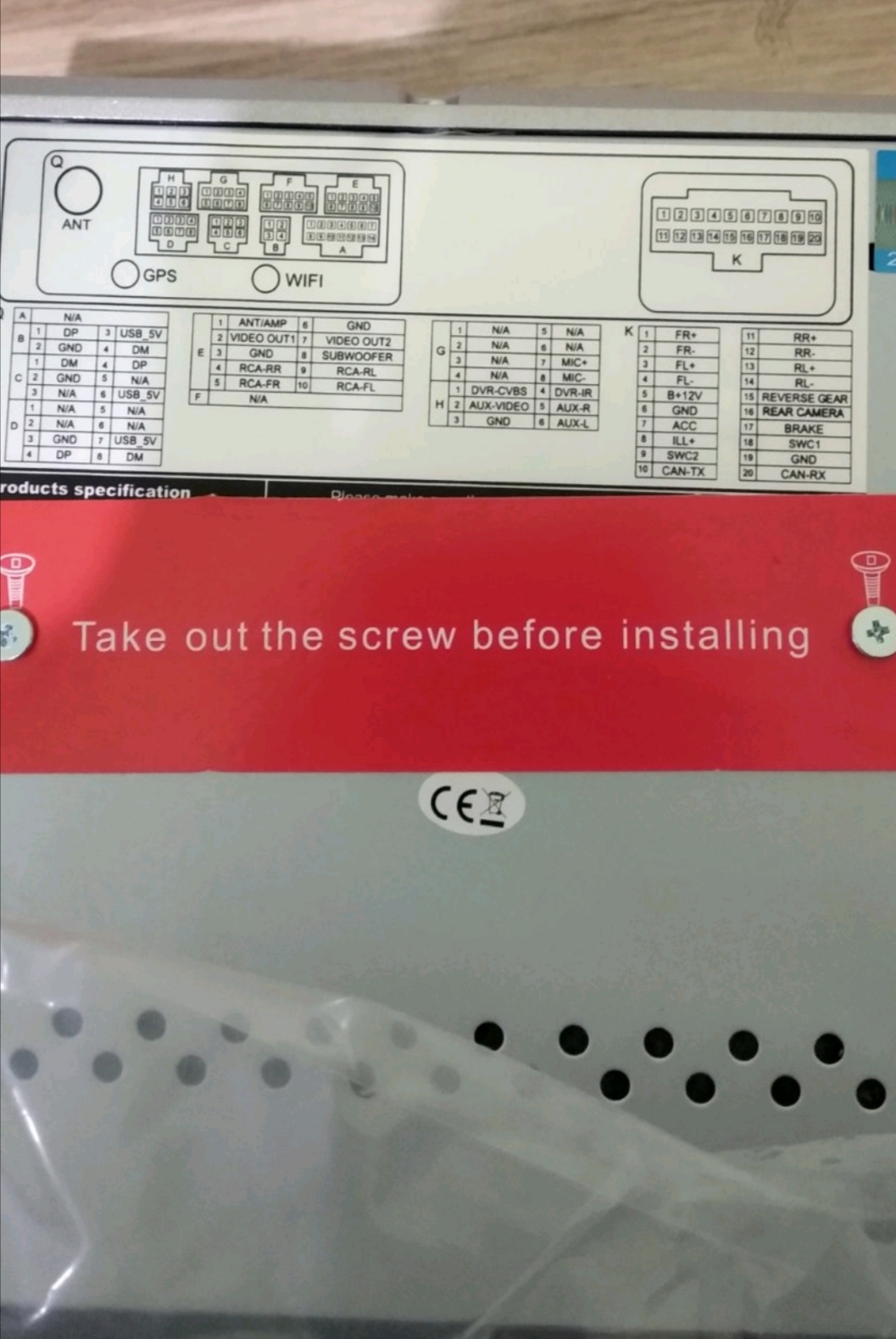

Колеги помагайте,след монтаж на навигация андройд след всяко палене климатроника се включва сам и часовника на самия климатроник се нулирва,а това го нямаше преди монтажа на навито,колата е Корола 2006г

Каква навигация с АндроИд?
Кабели по инсталацията рязахте ли? Имаше ли в комплекта преходни кабели?
Ръководството / хартийката / книжката на навигацията ако снимате, ще има към 2-3 килограма по-малко боб за хвърляне...
Проблем с климатроник корола
Навигацията е китайче с кабели точно за тойота,не са рязани кабели,монтирана е задна камера която е на плафона на номера.

Премахнете двата винта на червената лента.
Премахнете камерата временно от устройството. Проверете по електрическата схема пиновете на оригиналното радио, кой цвят къде отива. Има сервизни ръководства в съответният раздел.
Като за начало се опитайте да закачите само кабелите B+, GND, ACC, и евентуално ILL. Ако са само на един конектор закачете само него, с разкачена камера. Не е невероятно да са ви разменени пинове в буксата.
Снимайте отзад какво се закача като преходни кабели.
Подгответе се за изненади с китаеца. Изненадите са за друга тема.
