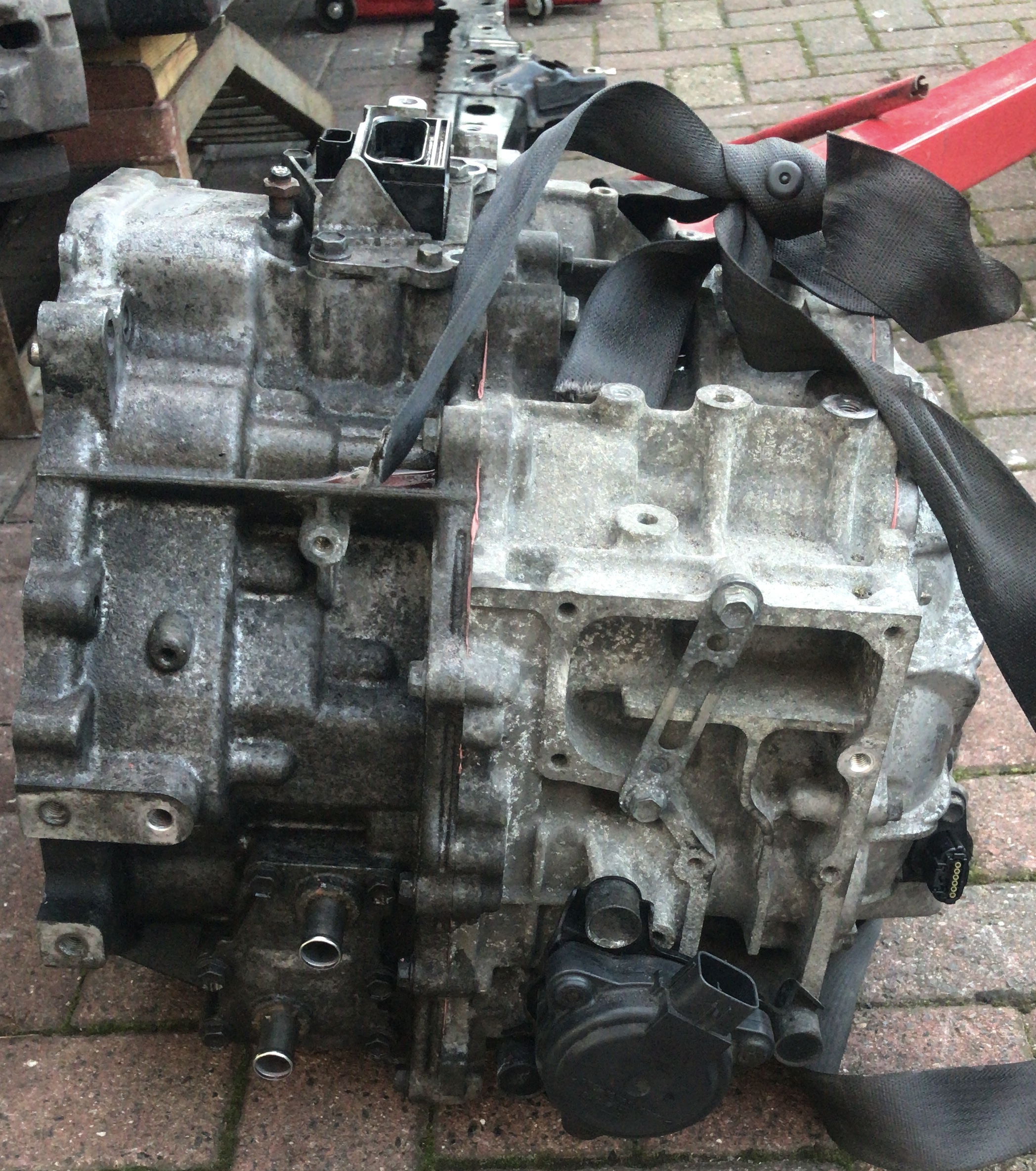

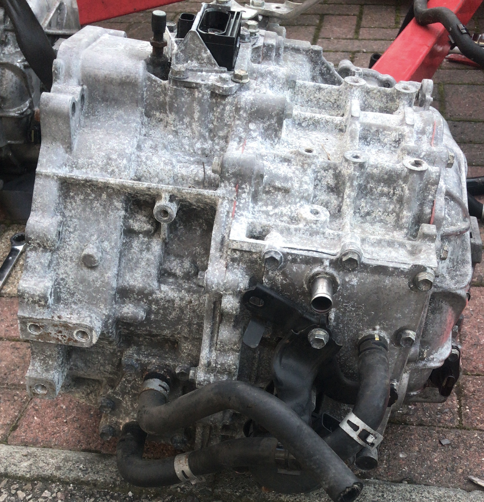

Здравейте , имам тойота приус 2009 г 1.8 хибрид ! Колата от извесно време издава странен шум и разклаща скоростната кутия във движение и при връщане на педала на газта! Закупих скорости от 2914 г но има разлика във охладителната система , на букси и инсталация е еднаква! Мисълта ми е дали са заимозаменяеми и дали копютъра ще разчете скоростната кутия ! По долу съм прикачил снимки на кутията! Благодаря ви

Така като гледам тази кутия, която са ти дали, не е от Приус, а от Приус+.
При Плюса(+) има допълнително охлаждане от дясната страна (спрямо изгледа на снимката) на кутията.
Демек може това допълнително охлаждане да не го използваш и да си вържеш маркучите отпред като при теб. Или да се възползваш от него и да превържеш маркучите, за да използваш това допълнително охлаждане (излишно според мен).
При теб нормално от долния извод влиза охлаждането от помпата, а от горния извод излиза към радиатора.
При + антифриза от помпата влиза в горния ляв извод (твоя изход към радиатора, и там на твоята снимка, където е срязан маркуча), след това от долния ляв извод (твоя вход) отива с маркуча надясно на долния извод и накрая от горния десен извод отива към радиатора.
Или както е снимката, срязания маркуч идва от помпата, а липсващия маркуч (голата тръба) отива към радиатора напред.
Остава механично да я сложиш и да видиш дали ще се "разбере" с твоя инвертор. На теория не би трябвало да има проблем. На практика - ти ще кажеш.
