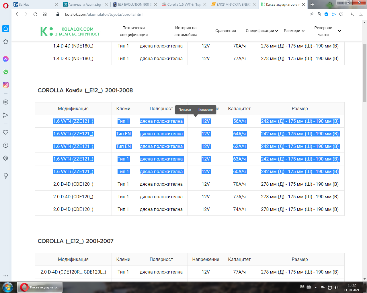

Ще започна първо от акумулатора. На другата кола имам една "Искра" 45А на година и половина. Ще свърши ли работа за пробата или да ходя да купувам нов 60+А ?
В сайта, който ползвам за справки излиза това:
Toyota Corolla 2002г 1.6i 110к.с 81кW 3ZZU; Toyota RAV4 2013г 2.0i 158к.с 116кW 3ZR-FAE

На връщане от сервиза минах през магазина за акумулатори и си взех някакъв 62Аh 600А стартов ток. Като се прибрах в къщи видях, че стария шест годишен необслужваем "Fairline" купен някога от МЕТРО също е 62Аh, НО със стартов ток 480А! Проверих в Интернет където дават за моя модел стартов ток от 570 до 620А.
