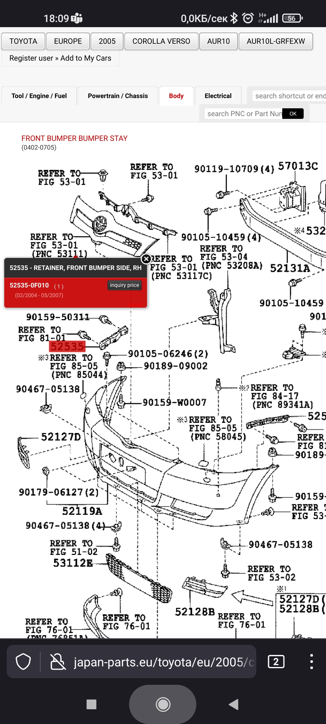

Как точно се казват тези пластмасови държачи за предната броня,които за отвътре на бронята към купето и закачат бронята?Колата е 2007 1.6 бензин.Не мога да ги открия по магазините,ако някой знае такъв добре зареден в София да помага.Благодаря предварително.
Давам примерна схема за такова нещо на rav 4.

Retainer.
Към 90 лева на Авенсиса е комплекта. Така и не намерих златният зъб на бабата, на инженера измислил тоя трошлив боклук. Щипките се чупят от остъргване на бронята в бордюра. Примерни номера: 52536-0F010, 52535-0F010
