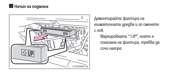

beefeater написа: 24 Авг 2021 18:19 посоката на въздуха е от долу нагоре

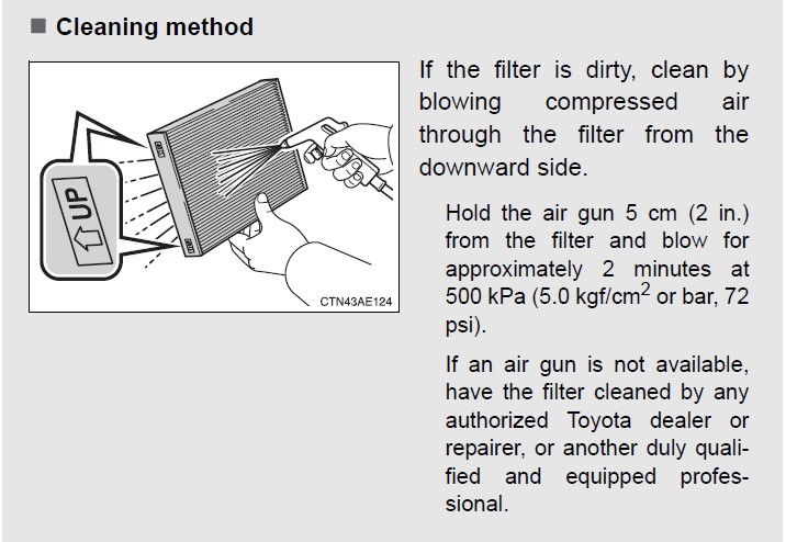

От горе надолу е. На клипа, който си пратил, на стария е нагоре, на новия е надолу, доста странно... Аз го сменям ПОНЕ 2-3 пъти в годината, не помня дали и на самия капак на филтъра нямаше стрелка, но на повечето филтри има. Можеш за проба да махнеш филтъра, да си сложиш дланта на негово място и за няколко секунди да пуснеш вентилатора на първа степен, ще усетиш посоката на струята. Така веднъж бях тупал филтъра (въпреки честата смяна много се запълва с листа и какво ли не и веднъж месечно го тупам) и бях забравил накъде е посоката, с дланта разбрах веднага :thumbsup:
beefeater
Мнения: 50
Регистриран на: 15 Дек 2010 14:49
Автомобил: Toyota Auris Hybrid 2018
Благодарил/а: 5 пъти
Смяна на филтър купе на Auris E15
Мнение от beefeater » 31 Авг 2021 15:46
batececo написа: 27 Авг 2021 23:36
Мисля, че си абсолютно прав, въпреки че според сервизната книжка е от долу нагоре.
Когато свалих оригиналния филтър, който беше монтиран при последното обслужване "правилно" със стрелката нагоре, ми направи впечатление, че от горната страна филтърът беше събрал доста перушина, листа и всякаква друга гняс, което потвърждава още веднъж твърдението ти, че въздушната струя е от горе надолу. Което, както каза, лесно се проверява с дланта. :cheers:
Най-важното заключение за мен е, че трябва редовно да се проверява и почиства, както и да се сменя 2 пъти годишно при прашни и мръсни улици като нашите.

На някои филтри маркировката е кое да сочи нагоре, на други пише посока на потока.
